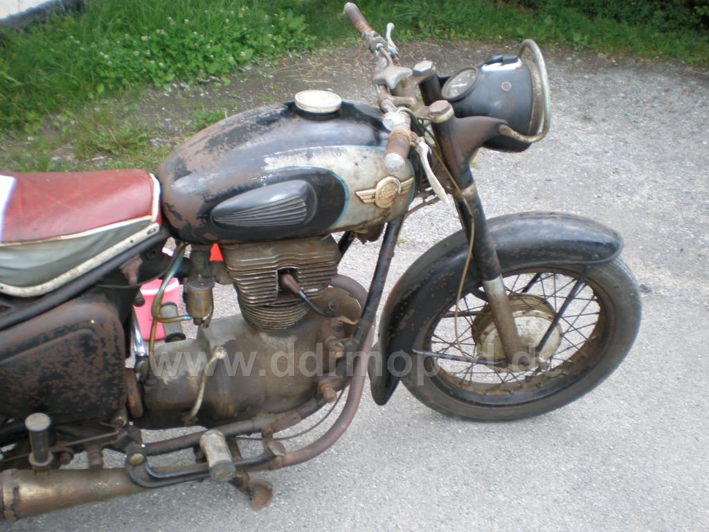

Liebe AWO Freunde,
ich habe hier eine AWO Sport, die vermutlich aus verschiedenen Baujahren zusammengestellt ist. Ich möchte sie gerne in den Auslieferungszustand zurückversetzen. Gerade komme ich nicht mehr ganz klar was dazu alles geändert werden muss.
Folgendes habe ich schon rausgefunden:
Motornummer (nicht gummigelagert 14 PS): 170xxx
Getriebenummer (mit Beiwagen):170xxx
Kardan Beiwagen: 170xxx
-Tauschrahmen (mit E 1966 gummigelagert und Beiwagenanschlüssen): 165xxx
-alte Tankversion
-alte Ständerversion
-durchgehende Rücksitzbang
-Luftfilterkasten mit Blechrohrtrompete drinnen
-Hintere Stoßdämpfer mit Alukappen und Rendelverstellung
-Neuerer Fußbremshebel
-Lenkeramaturen mit unterschiedlicher Befestigung, ältere und neuere
Kann mir jemand sagen was eigentlich wirklich hingehört?

ich denke darüber nach, ob ich sie mit den gleichen Teilen aufbaue, oder nach den Teilen des entsprechenden Baujahrs.
Das ist schon sehr verwirrend, es gibt keine klare Linie wann was genau eingebaut wurde. Wenn dann nur für die Touren. Für die Sport habe ich noch nichts gefunden.
Ich vermute auch, dass sie eigentlich vom Jahr 1957 ist, das steht auch auf der Sitzbank, aber der E-Rahmen ist 1966. _uhm.gif
