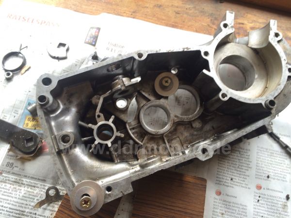

Hier nun zu meinen Problem, habe bei Ebay nen Schnäppchen geschlagen und bin aber nun verwirrt _uhm.gif was ich eigentlich gekauft habe Vielleicht könnt ihr mir helfen? Am besten mit einer genauen Motorbezeichnung und im Idealfall der Erklärung woran man es erkennen kann.
An welches Moped gehört der Seitendeckel wirklich?
Hatte eigentlich gedacht S50 Motor aufgrund der beiden hinteren Aufnahmen, mit Seitendeckel aus der Vogelserie aber naja, ist wohl nicht so.
Vielen Dank schonmal im Voraus

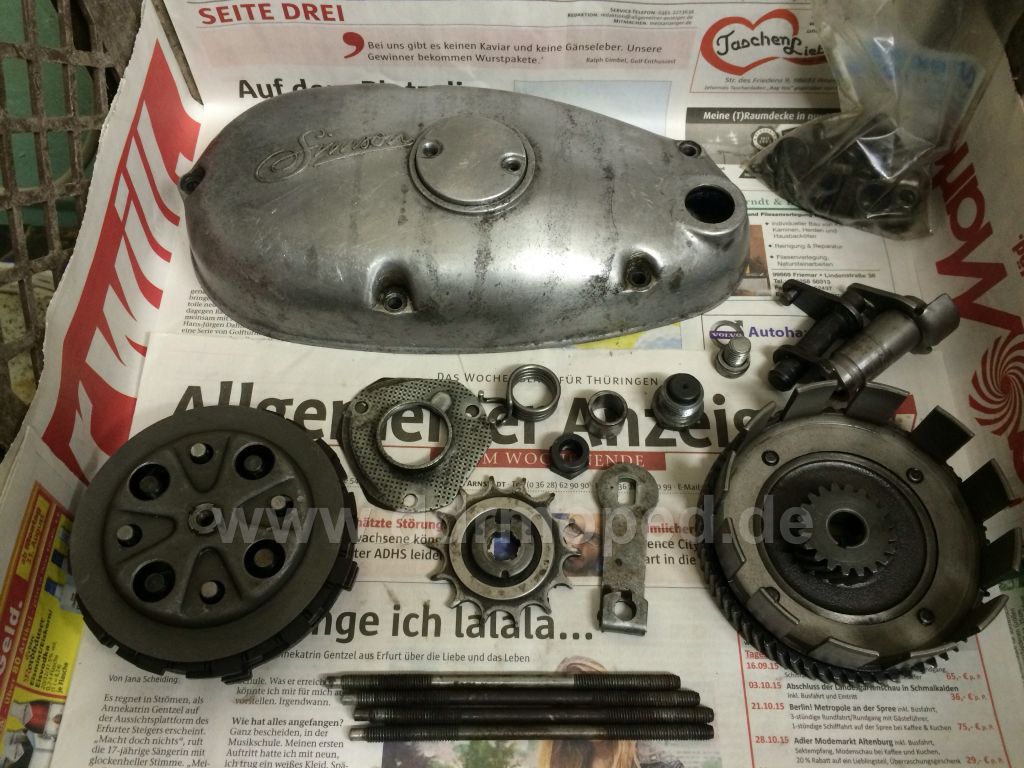

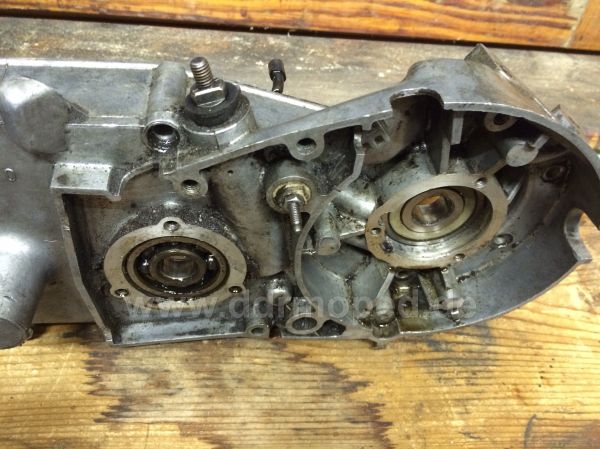

Da das Gehäuse hinten nicht in Silentgummis gelagert ist, ist es ein M53/2 - Motorgehäuse, aber für einen Schwalbemotor M53/1, Baujahr zwischen 1976 und 1979. Das erkennt man am Leerlaufkontakt, den der S50 nicht hatte.
Kupplungsdeckel spricht auch für späte /1'er Schwalbe.
Das Gehäuse kannst du für einen S50-Motor verwenden. Mußt aber das Loch vom Leerlaufkontakt verschließen.

Jupp, ist ein später Schwalbenmotor.
Unhold, woran haste jetzt den Kupplungsdeckel als "späten" identifiziert? An der fehlenden umlaufenden Sicke/Kante?
Gruß Benny
Meins!:
Moppeds:
SR2E Bj. 1963 (Patina)
SR4-2/1 Bj. 1969 (Patina)
Fahrräder:
Geschrieben am: 27.09.2015, 06:03
QUOTE (Onkelgartzi28 @ 26.09.2015, 22:14)
So ist es.

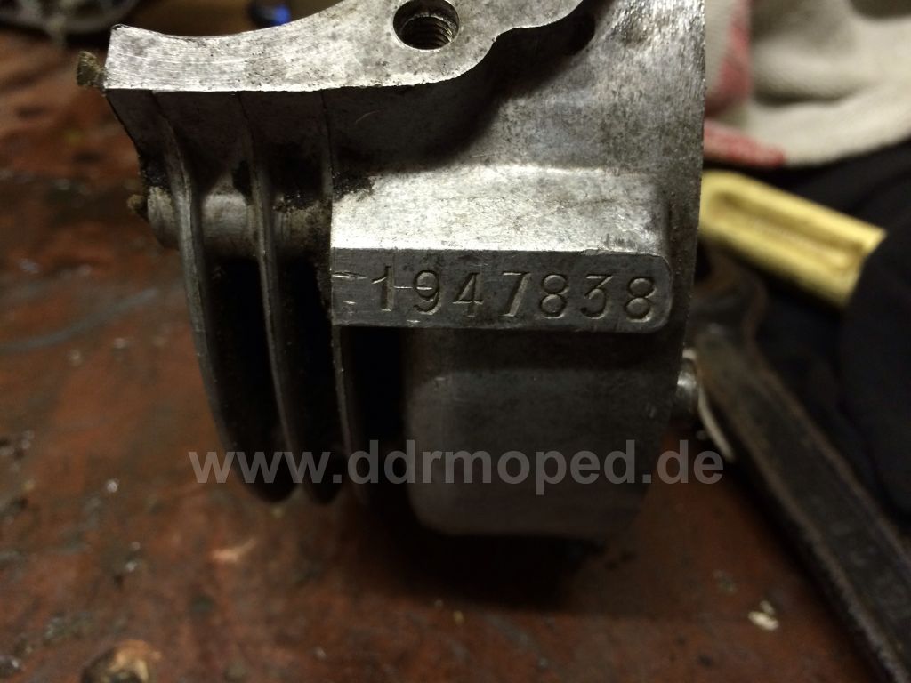

Nun nochmal zum mit meißeln. Es ist also ein M53/1 KFR für die Modelle KR51/1 und KR51/1 K nach der Tabelle von den Oldenburger Freunden, sehe ich das richtig?
Würde gerne wieder das daraus machen, was es einmal war. Also nicht unbedingt nen S50 Motor.
Gibt es irgendwo speziell für diesen Motor eine Normteilliste, also Lager, Dichtungen, Schrauben usw. ?

1947838 ist ein KR 51/1 K Motor Fertigung 1.QRT 1976.
