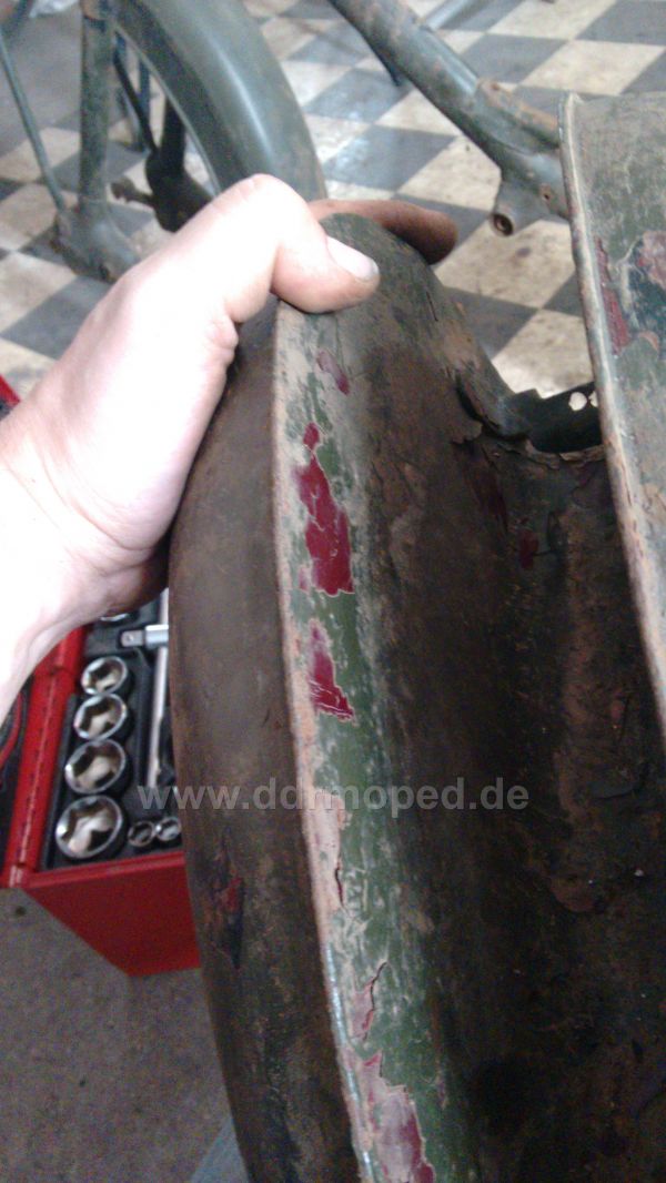

Felgen
Farbgebung sieht nach Carpati aus und geht in Richtung helles Beige/Elfenbein und schwarze Linierung

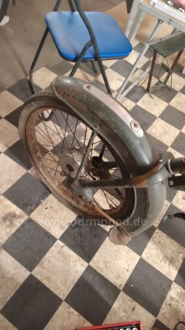

Schutzblech vorn
Vom Carpati, mit zusätlicher Strebe und früherer Halterung für vorderes Kennzeichen.

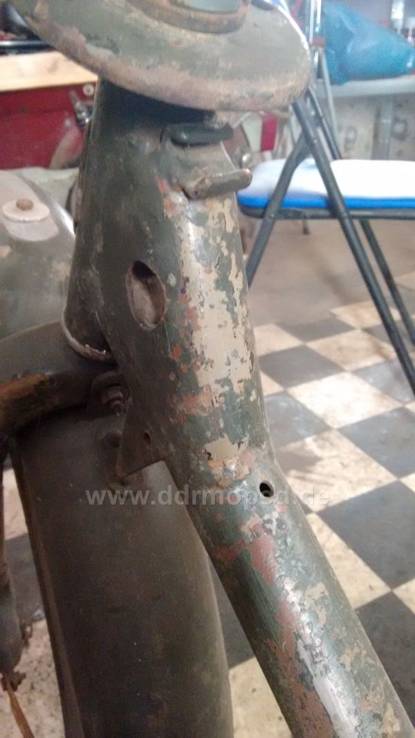

Rahmen
Originale Farbe ist noch erkennbar (stellenweise)

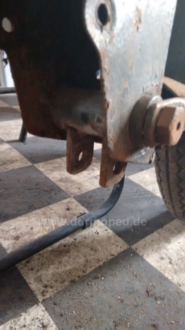

Rahmenmurks
Die Stelle um den Ständer neigt ja dazu zu reißen. Hier wurde die wohl dann einfach weggeflext. Kann man das wieder anschweißen? Und diese Halter unter der Führung für die Schwinge scheinen mir auch nicht original, oder?

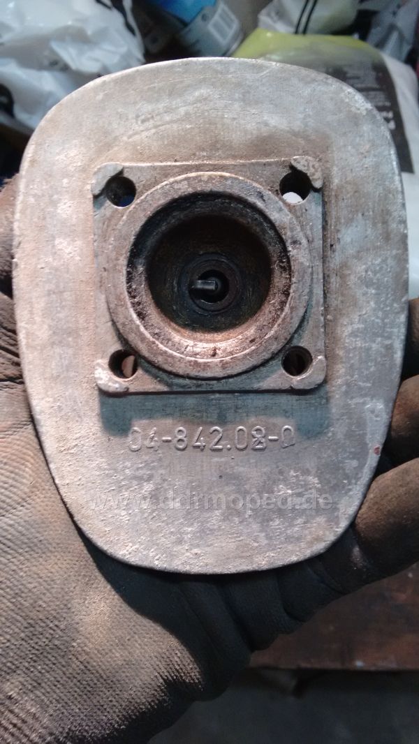

Zylinderkopf
Welche Version ist das?

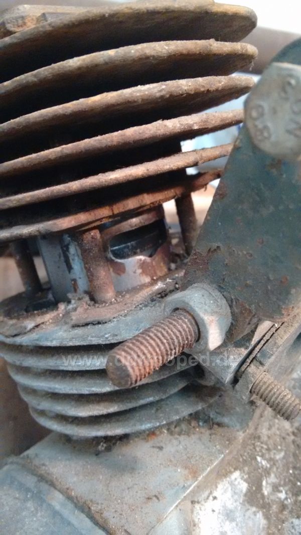

brixl
Geschrieben am: 02.10.2015, 08:44
Beiträge: 62
Mitgliedsnummer.: 6826
Mitglied seit: 21.09.2013

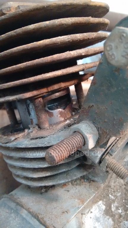

Zylinder
Am Zylinder fehlt die oberste Kühlrippe und Einlass hat eine Nase. Welcher Zylinder ist das? Und passt der zum Kopf?

Geschrieben am: 02.10.2015, 10:49
Zylinder und Kopf gehören so eigentlich nicht zusammen. Woher nimmst Du die Vermutung "Carpati"?

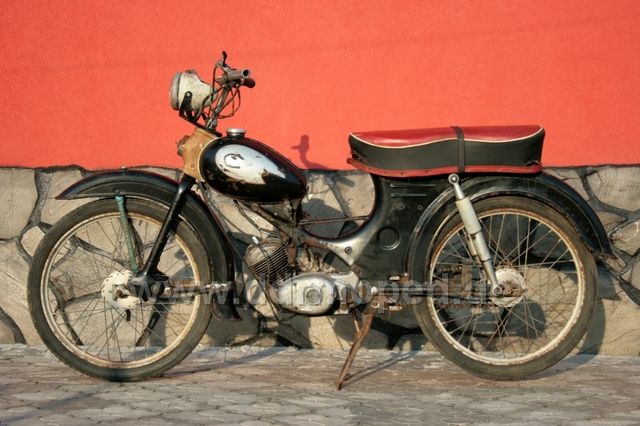

Hier zum Vergleich mal ein Carpati

Geschrieben am: 02.10.2015, 18:53
...der Zylinderkopf ist vom SR 2 und der Zylinder vom SR 2E.
brixl
Geschrieben am: 02.10.2015, 19:04
Beiträge: 62
Danke für die Info.
