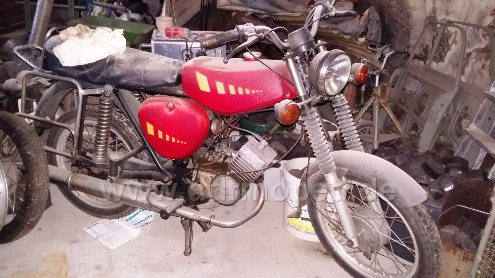

das Jugendmoped meiner Frau habe ich am Wochenende aus der Scheune geholt. Ende Oktober hole ich es als kleines Winterprojekt zu uns.
Im Nebenforum habe ich bereits meinen Spatz und Star vorgestellt.
Von der "S" Reihe habe ich nicht so viel Ahnung. Die gute ist Baujahr '84 und es sind billardgrüne Lackreste am Tank und in den Seitendeckeln zu erkennen. Auf dem Typenschild steht nur S51 ohne B, N oder weiteren Zahlen. Elektronikzündung ist verbaut. Es ist aber nicht mehr so klar ob das original ist. Wie man sieht hat der Vorbesitzer gerne gebastelt.
Original 4Gang ist verbaut.
Welches Modell habe ich? Kann billiardgrün die originale Farbe sein? Welche Schriftzüge gehören auf Tank und Seitendeckel?
Was fehlt? Was gehört nicht zum Baujar?
Habe leider erstmal nur das eine Bild. Ende Oktober mehr...

Hallo, auf den ersten Blick sieht die komplett und vollständig aus. Alles was jetzt dran ist gehöhrt da auch ran, ausser die hinteren Stossdämpfer, das müssten eigentlich die offenen (Feder aussen) schwarzen sein. Die die jetzt drin sind waren nur im Enduro Model.
Die 84er hatten glaube ich alle eine Elektronik Zündung, das passt schon.
Ich würde Tank und Seitendeckel neu lackieren bzw gegen ein Lackset tauschen und gut ist. Auf den Tank kommen die normalen Simson Abziehbilder, auf die Seitendeckel die S51 Elektronik Bildchen.

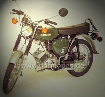

S51B 2-4 billardgrün

Mach doch bitte erst mal noch aussagekràftige Fotos auch von der anderen Seite und von oben...dann kann man evtl. auch etwas genaueres zum Typ sagen. So ist im Moment nicht möglich.

Also so wie die aus sieht war das bestimmt mal eine S51 B2-4 also mit Elektronikzündung.
Ist eigentlich noch relativ Original ausser Lackset und die Federbeine, da müssen die Traglast Federbeine eigentlich rein.
Biliardgrün ist, meiner Meinung nach, bestimmt die Original Lackierung.
Aufkleber sind ab 1984 schon die Großen Simson Schriftzüge und die Typischen S51 Elektronik
Aufkleber. Und natürlich die 120 Doppelspiegel die etwas Eckiger sind und nicht die Runden von der Komfort.
Ach so und im Jahre 1984 gab es natürlich noch die Unterbrecher Zündung bei der B1-3; B1-4 und der N.

Mir sieht das auch nach einem Elektronik aus. Das 100er Tacho würde z.B. auch dafür sprechen. Schau doch mal unter den Schonbezug der Sitzbank. Da müsste ein abgesteppter Sitzbankbezug drauf sein, kein glatter.
Schöne Basis für ein Aufbauprojekt, so verbastelt ist das S51 gar nicht. Viel Spaß beim Aufbau. thumbsup.gif
Achso, auf dem Typschild stand fast immer nur S51, hat man sich einfach die Schlagzahl gespart. dry.gif

Wenn nix drauf steht ausser s51 aufm Typenschild könnte es eine billardgrüne s51 B 1-4 sein.
Dann gehört auch s51B auf die Seitendeckel und der große simson schriftzug auf den tank.
Theoretisch gehört dann aber die Verbrecherzündung rein.
Schwarzer kuckstarter + ganghebel und scgwarze blinkerträger sowie schwarzer tachoring am 100er tacho.
Zumin. ist es alles bei meiner so!

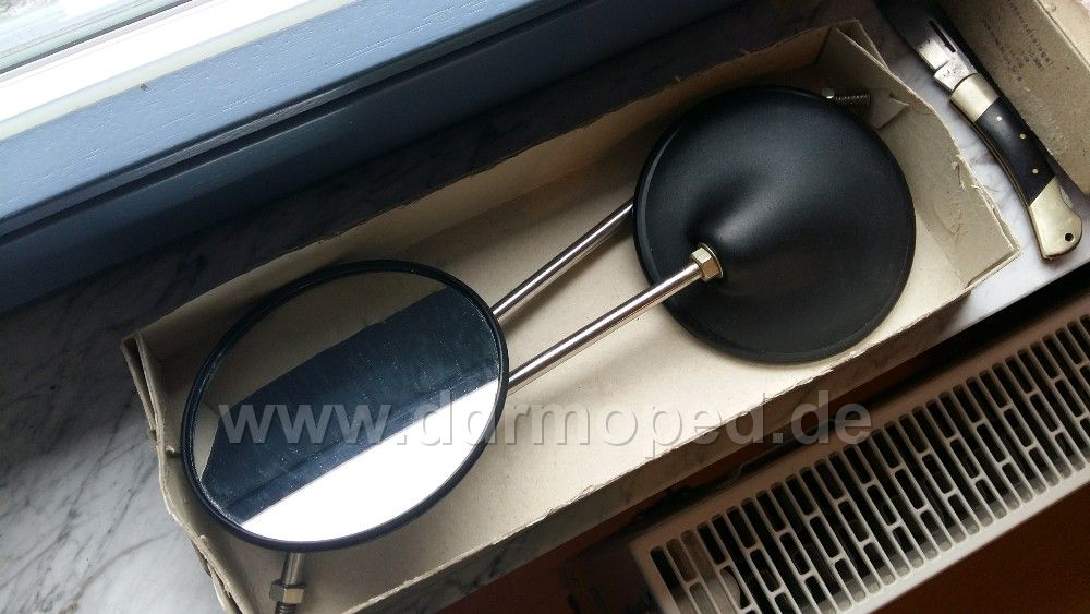

Den einen montierten Spiegel werde ich mir dann mal genauer ansehen wenn sie hier ist.
