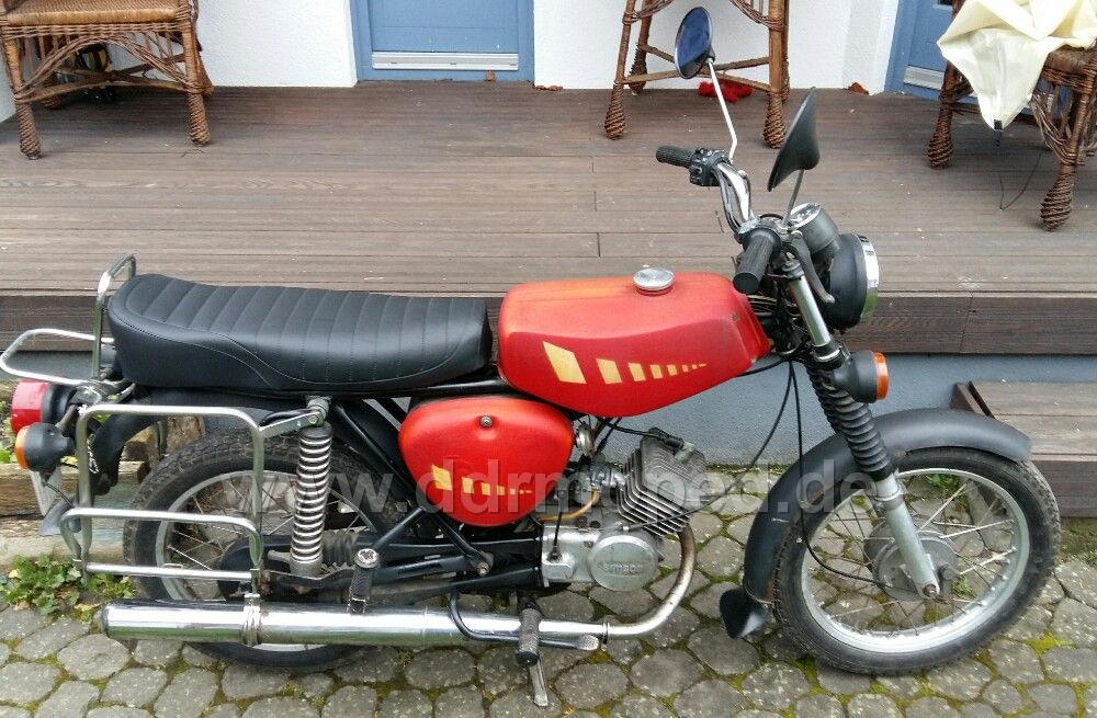

Nun ist sie endlich verspätet angekommen.
Sitzbank und Spiegel sind schon montiert.
Leider ist der rechte Lenkanschlag defekt. Das muss ich erstmal beheben. Ein billiardgrünes Lackset liegt schon bereit.
Bilder folgen. Kennzeichen hole ich morgen.

Aktuelles Bild. Gasgriff ist ein neuer/alter dran. Kennzeichen natürlich neu tongue.gif Läuft nach Vergaserreinigung richtig gut. Mal schauen was eine längere Tour für Ergebnisse bringt.

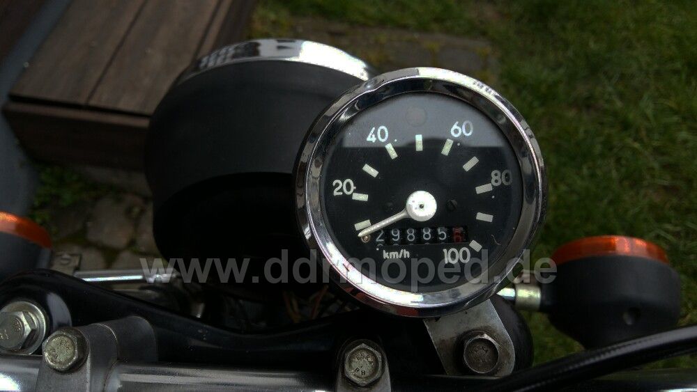

Außerdem dieser Tacho bis 100 und mit Blinkerkontrolle.

Was soll denn flasch sein am Tacho?

An dem Tacho sollte nichts falsch sein. Ist wohl etwas missverständlich geschrieben.
Würde nach den vorherigen Beiträgen auch für eine B 2-4 sprechen.
Suche lediglich eine Blinkerkappe für vorne. Eine weitere habe ich schon in meinem Fundus entdeckt.

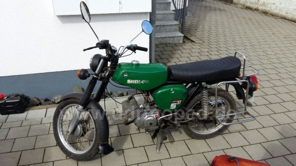

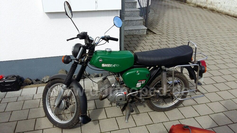

Neuer Anzug...

Gläser vorne gibt es wieder mit Prüfzeichen neu. Sonst nicht schlecht. Für die Blinkerkontrolle, wenn du es willst, sollte eine masselose Fassung dasein, an einem Sw/Gn und dem anderem Anschluß Sw/Ws, von dem Blinkverteiler aus dem Herzkasten.
Wenn du es 100% original machen willst, brauchst du auch andere Stoßdämpfer hinten und ein Sitzbankriemen.
Zudem sollten die Kotis silber sein.

Kotflügel habe ich mich noch nicht entscheiden können. Finde das Schwarz mit dem Billardgrün eigentlich ganz stimmig.
Dämpfer besser gute Gebrauchte oder neu kaufen(wo?)?
Aber für wirklich 100% Original bräuchtest du auch einen anderen Tank mit den großen Simson Schriftzug. Ausser du machst vielleicht eine im Still von 1980-82 mit S50 Schutzblechen sowie S50 Rücklicht und Blinkerschallen.

Das mit dem Schriftzug habe ich befürchtet. Ich finde den kleinen optisch besser, aber wenn mir ein Großer in ähnlichem Zustand über den Weg läuft werde ich wechseln.

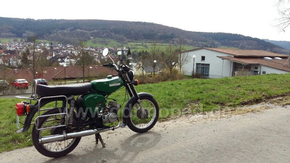

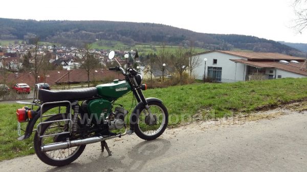

Heute mal eine längere Tour gemacht. Sie läuft wirklich tadellos.
m@ngo
Geschrieben am: 03.04.2016, 08:55
Beiträge: 1456
Mitgliedsnummer.: 7560
Mitglied seit: 05.08.2014
Lass doch das lackset. Ist viel stimmiger der kleine schriftzug.
Wenn es dir auch noch besser gefällt, dann ist doch das völlig egal.
Bei den Schutzblechen lässt du doch auch schwarz...
übrigens war der kleine schriftzug min. bis II/83 vielleicht sogar III/83 verwendet worden...
