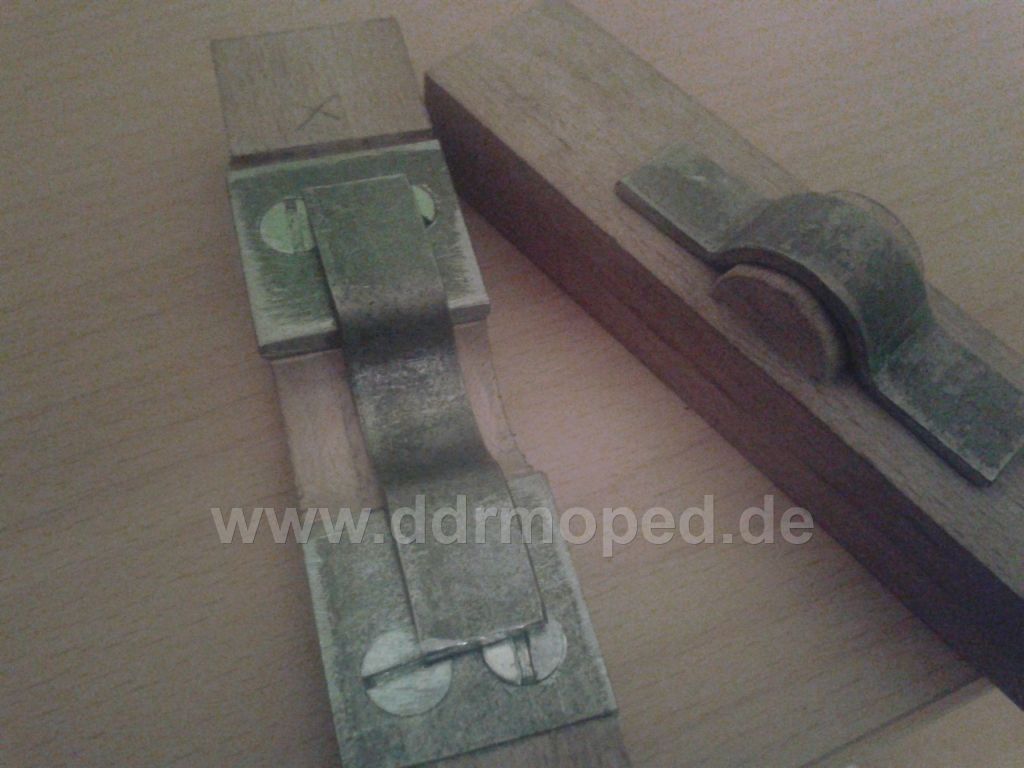

Sven kannst du mal bitte noch gucken, ob in dem Unterteil der Schelle ein Gewinde ist und wenn ja welches?
kradschütze
Geschrieben am: 13.10.2015, 18:25
Beiträge: 1479
Mitgliedsnummer.: 6158
Mitglied seit: 27.01.2013
Das Gewinde ist auf der Seite, wo der Haltstift ist. Die einfache Schelle klappert nur lose dran. Gewinde ist m 5.
Gruß, Sven

Geschrieben am: 15.10.2015, 19:28
Ich bin dran am Thema. Die Form hat mehr Arbeit gemacht als die zwei Schellenteile zu biegen.
pneubusiness
Geschrieben am: 15.10.2015, 19:34
Beiträge: 6871
Mitgliedsnummer.: 1854
Mitglied seit: 30.01.2009
Hätt es ein 22mm Rohr als "Former" auch gemacht? Nicht das du noch zum Stefan wirst Jürgen ph34r.gif tongue.gif

QUOTE (der Lehmann @ 15.10.2015, 19:28)

QUOTE (pneubusiness @ 15.10.2015, 19:34)
