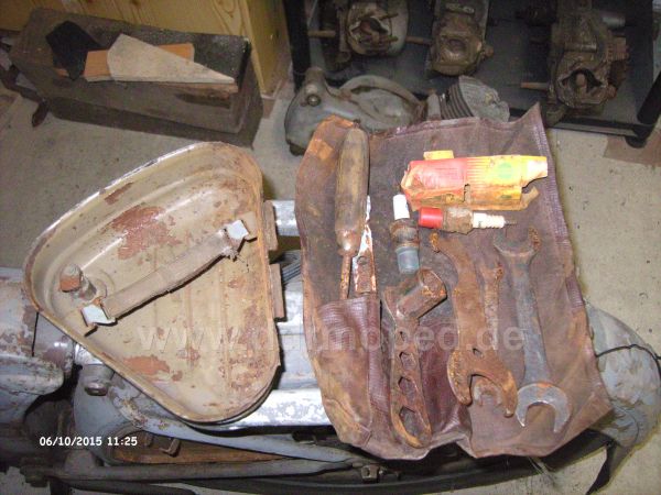

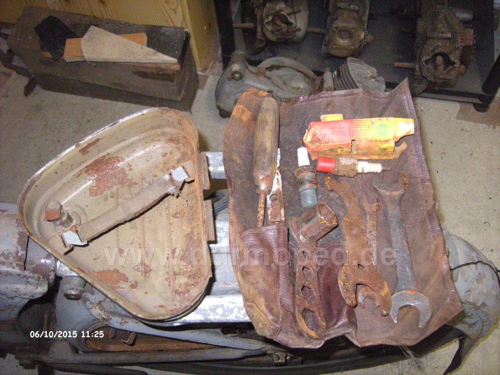

Der Werkzeugdeckel ist ab und das völlig unbeschadet .
War noch mit Original-Wickel und Spannband bestückt .

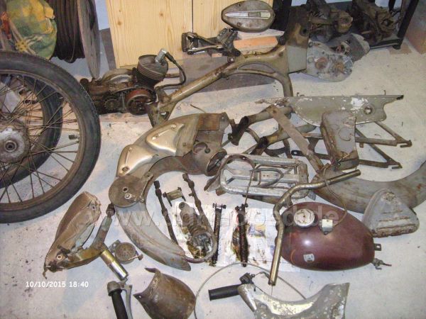

Es ist vollbracht ! (siehe Foto)

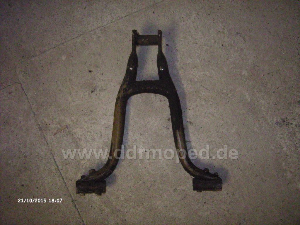

Mal wieder eine Frage an die Experten hier im Forum :
Beim SR2 , den ich zur Zeit in der „Mangel“ habe , sind die Gabel mit den 2-Loch-Seiten-Blenden und das „Nicht-Gummi-Federelement“ an der Hinterrad-Schwinge verbaut . (vom SR2E ?) _uhm.gif
Kann es sein , dass sich dadurch der Drehpunkt der Ständer-Aufnahme nach oben verschoben hat ? hmm.gif
Am Rohrständer sind nämlich 22mm Rohre an den Standflächen befestigt .
Angeliefert wurde er mit 2 völlig defekten Rädern , so das Luft aufpumpen nicht möglich war .
Wäre der Rohrständer vom SR1 eine Alternative und wäre er problemlos zu verbauen ? (da dieser ja etwas „Hoch-Beiniger“ ist)

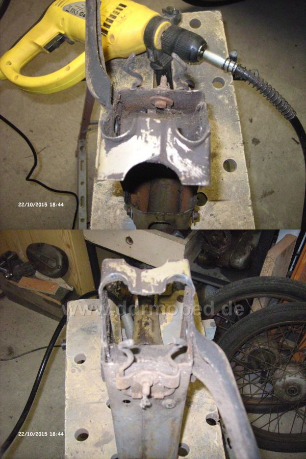

Mach mal bitte ein Bild vom unteren Teil des Rahmens wo der Ständer anliegt, wenn er auf dem Ständer steht. Sieht so aus als wenn du diesen Bereich mal richten solltest.

Geschrieben am: 22.10.2015, 05:29
QUOTE (Hebelknecht @ 21.10.2015, 19:58)
Aus einem SR 2 ist somit (fast) ein SR 2E geworden und kann der Rohrständer vom Zweier nicht mehr passen. huh.gif
Passt denn der Ständerbolzen (Durchmesser) auch beim Einser-Rohrständer ?
Wie schaut's mit der Ständer-Haltefeder aus ?
Schleift vielleicht das Rad , oder ist da genug Platz ? (wegen der dünneren Bereifung des SR1 ? hmm.gif
Zum Schluß noch ein Bild vom Ständer-Anschlag .
Meines Erachtens ist da nix verzogen .
Nicht mal die obligatorischen Risse am Rahmen sind vorhanden .
