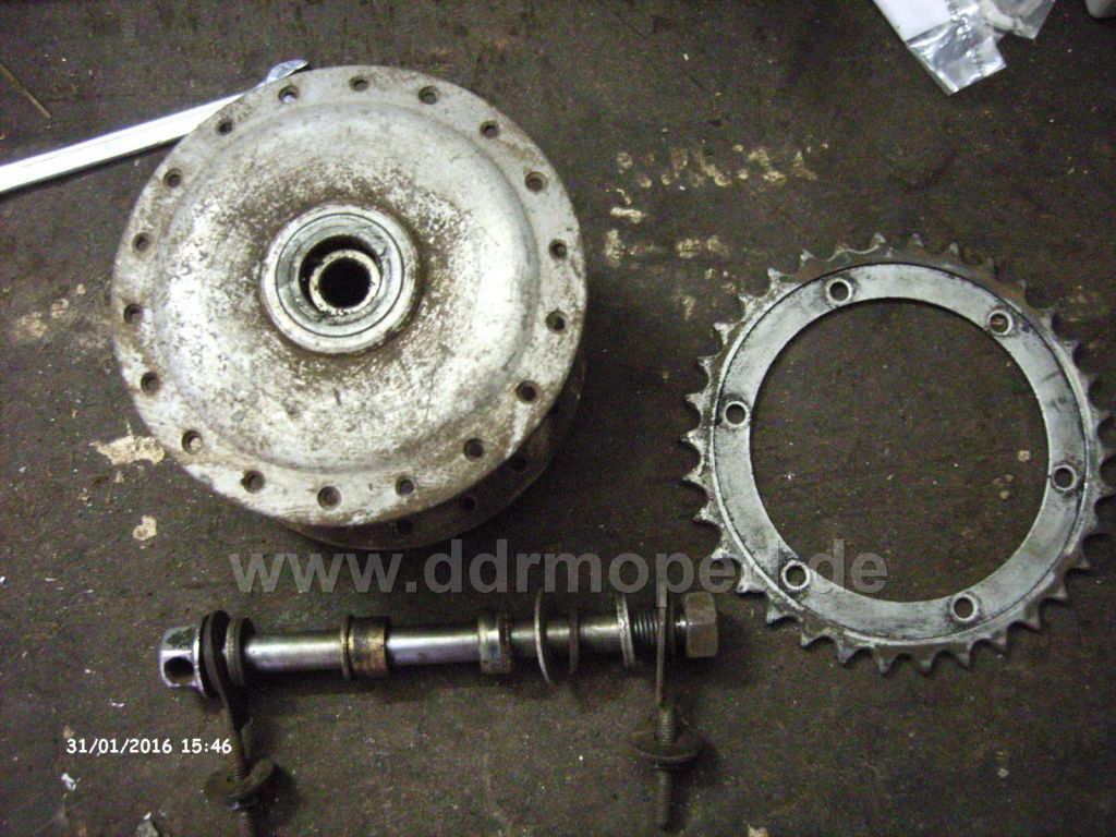

Bin zur Zeit mit den Naben beschäftigt .
Dabei ist mit aufgefallen , dass die hintere mit einer 12 mm Steckachse montiert ist !
Aber bei den vielen Umbauten an diesem Moped (Federgabel vorn , Federbein hinten) wundert es mich nicht mehr .
Was sagen die Experten zum Zahnkranz ? Neu oder kann man ihn noch einmal bedenkenlos einbauen ? hmm.gif

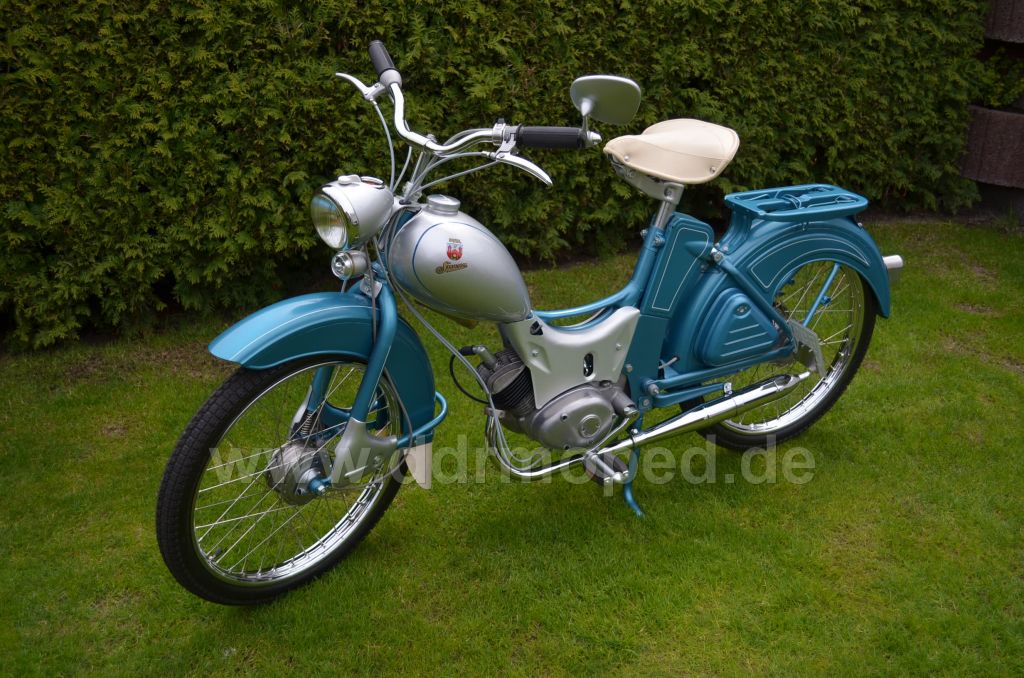

Ja, ich hab die schon verbaut.
Schaut dann so aus:

Halt, korrigiere mich. Die Felgen sind aus VA.
Ich bin sehr zufrieden damit gewesen.
Zu deinem Zahnradkranz, .... da kann man so nicht viel erkennen.
Ich habe meinen drann gelassen. Der war nach meinem Befinden noch gut.
Da du aber deinen schon einmal abgenietet hast. ...............
Kommt auch sicher drauf an wieviel Geld man bei der Restauration in die Hand nehmen möchte.

@ Der Prinz : Der Zahnkranz war angeschraubt . Also kein Problem , die zwei Sachen zu Trennen .
Weiß aber immer noch nicht , was für eine Radnabe von welchem Moped dort verbaut ist .
Denn wie gesagt , mir ist kein SR2 bekannt , wo eine Steckachse verbaut ist .
Eingespeicht war sie mit 210 mm Speichen , also SR2 typisch .
