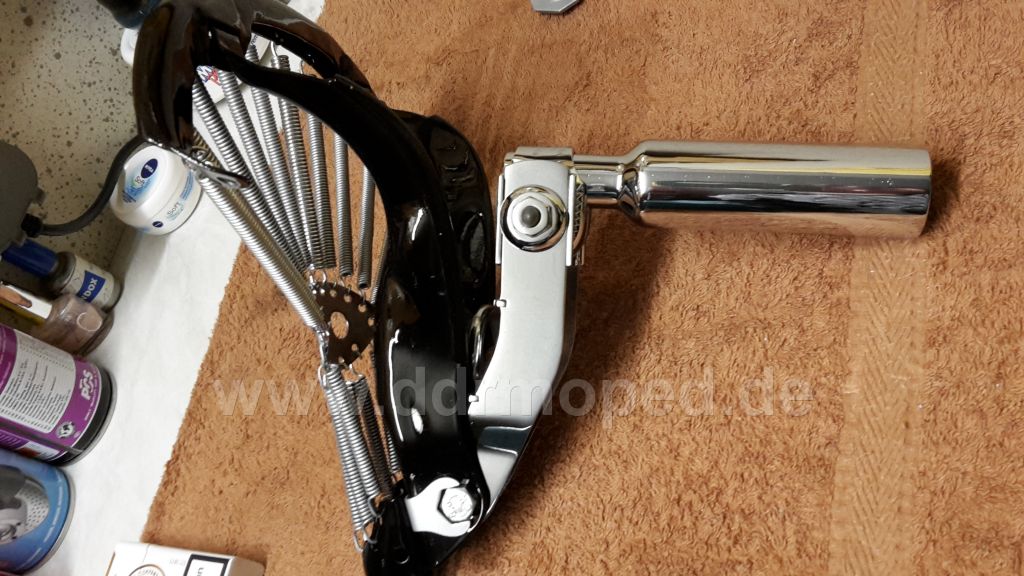

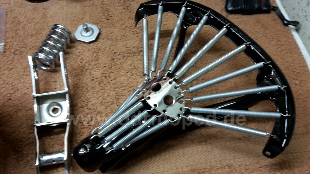

Gestern Abend habe ich das Sattelgestell zusammengebaut.
Gruß Wolfram

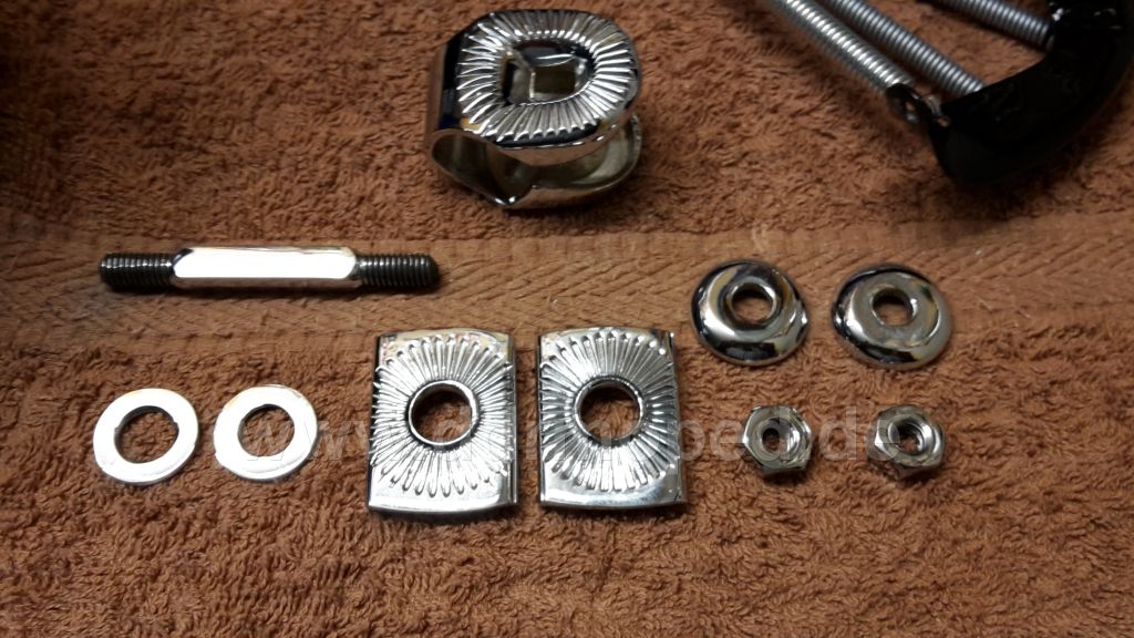

Geschrieben am: 08.10.2015, 16:59
Beiträge: 202
Mitgliedsnummer.: 7755
Mitglied seit: 06.11.2014
Gruß Wolfram

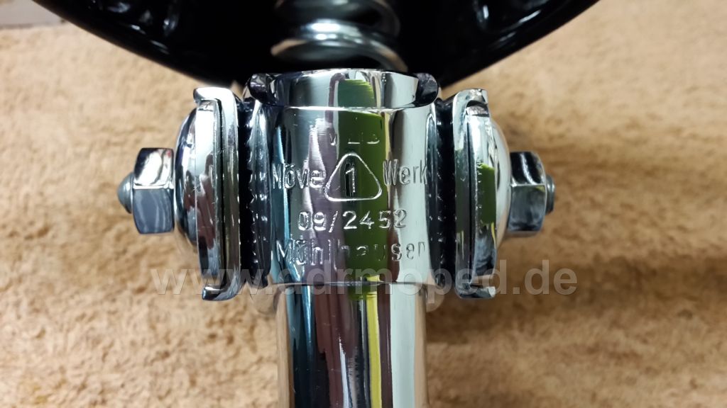

Der Prinz
Geschrieben am: 08.10.2015, 17:19
Beiträge: 202
Gruß Wolfram

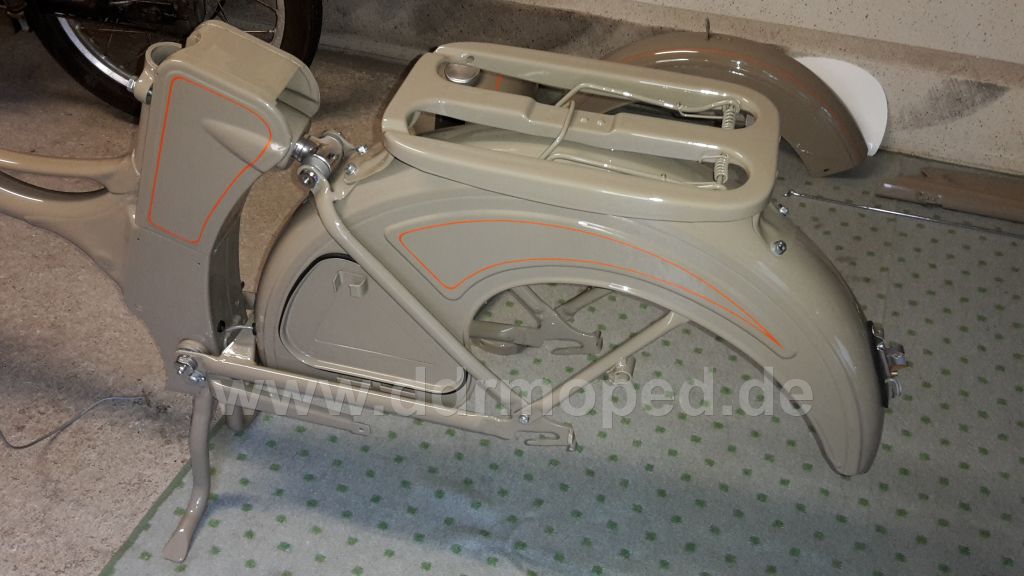

Gruß Wolfram

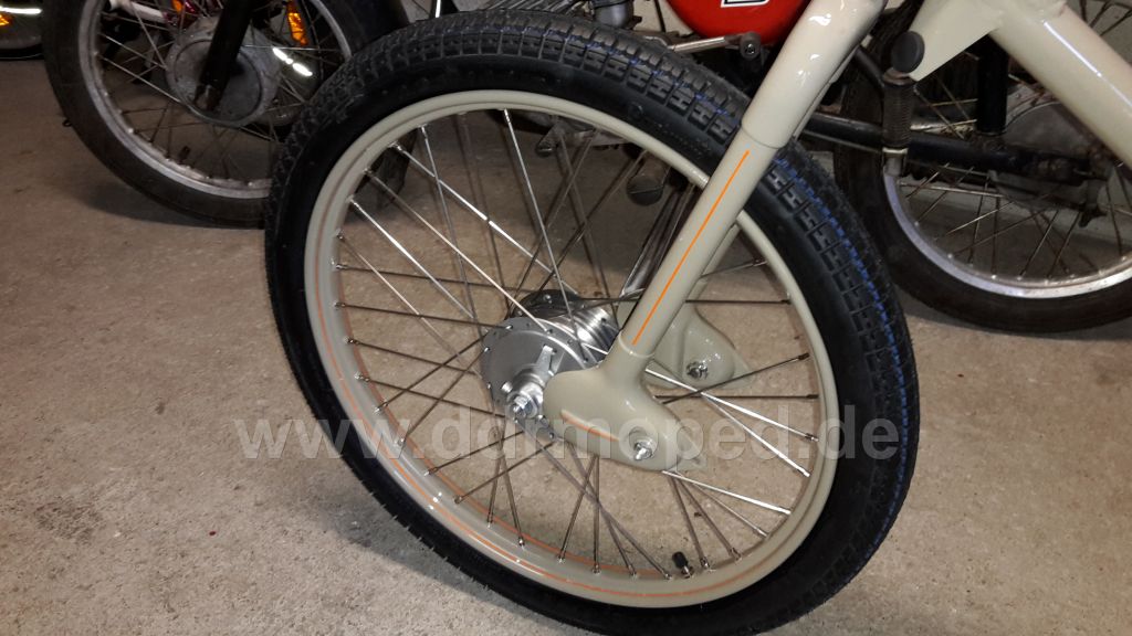

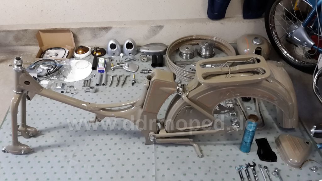

Hallo zusammen, es hat sich wieder etwas getan.
Gruß Wolfram

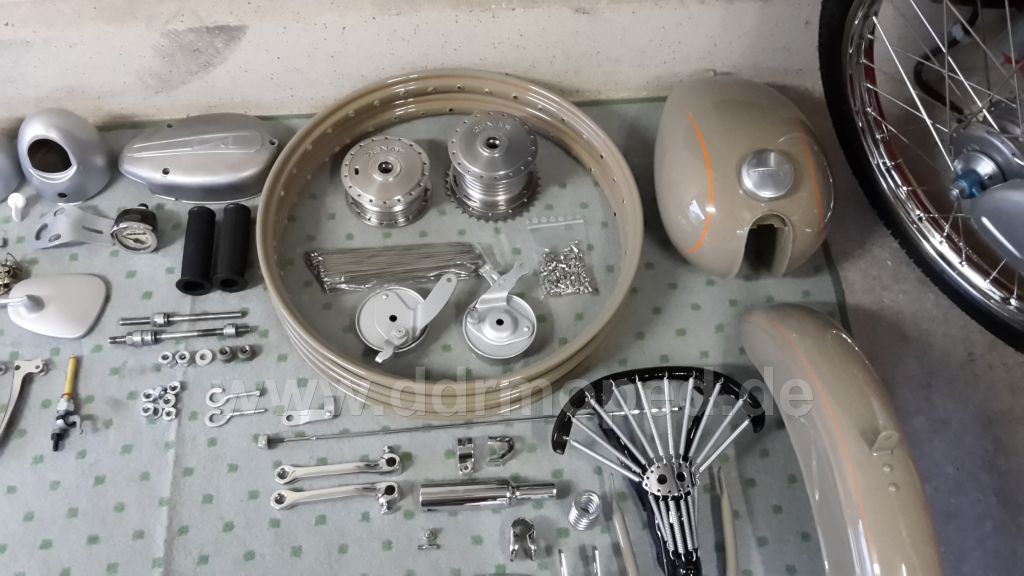

Das Wochenende war ja traumhaft schön. Und so konnte ich wieder ein bisschen weiterbasteln.
Gruß Wolfram

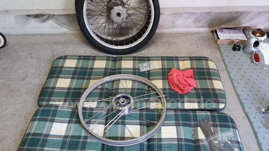

Die Räder habe ich letzte Woche eingespeicht und dann zum zentrieren gebracht.
Gruß Wolfram

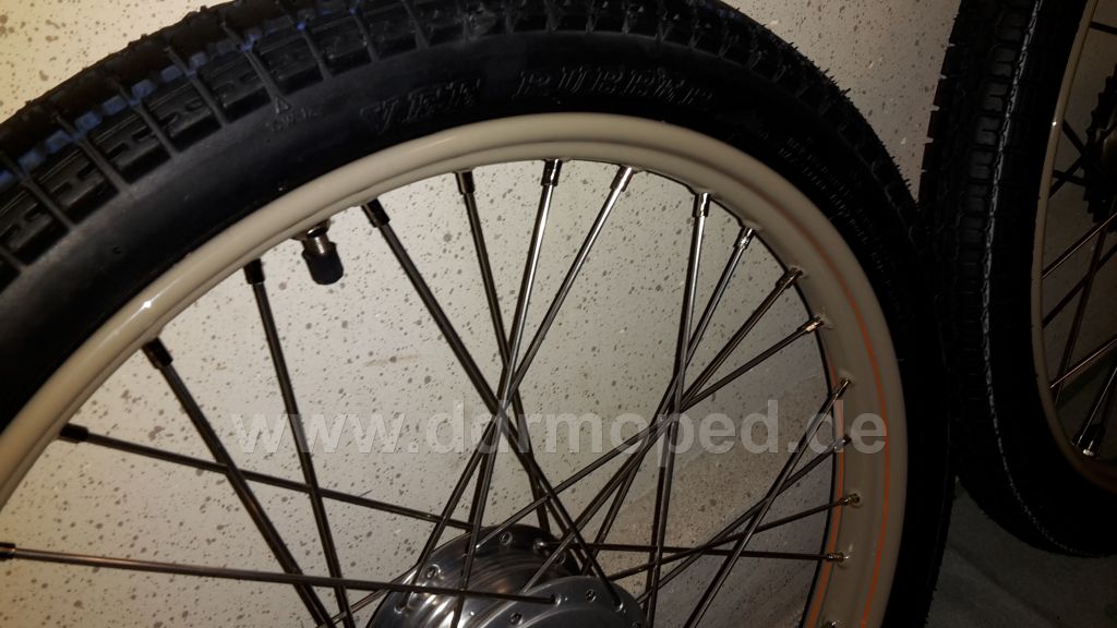

Die Räder im Hintergrund (beim letztem Bild) dienten beim einspeichen als Muster.
Und fertig sieht's dann so aus.
Gruß Wolfram
