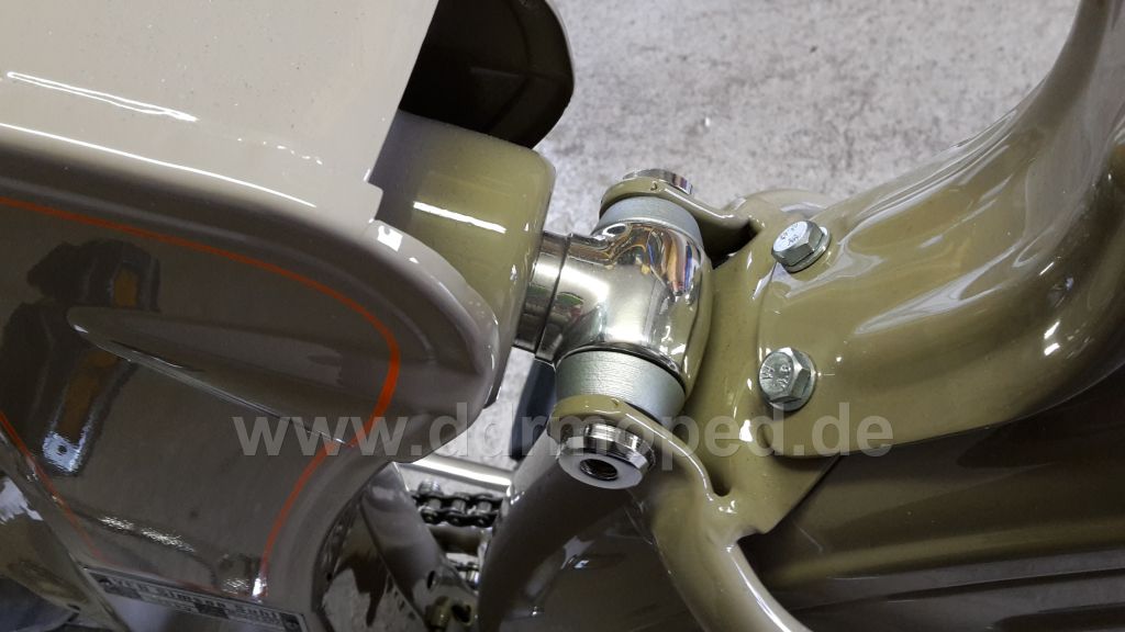

Und noch ein paar Fotos vom Baufortschritt.
Gruß Wolfram

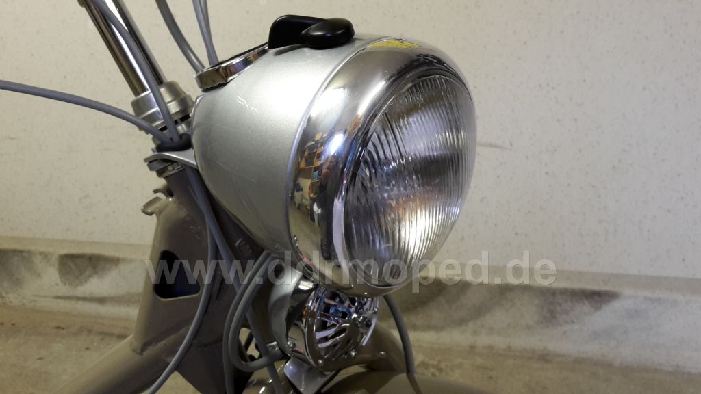

Der Lampenring ist aus Alu und wurde ausgebeult und anschließend poliert.
Gruß Wolfram

Das Aluminium T-Stück des Federelements wurde ein bisschen aufpoliert.
Gruß Wolfram

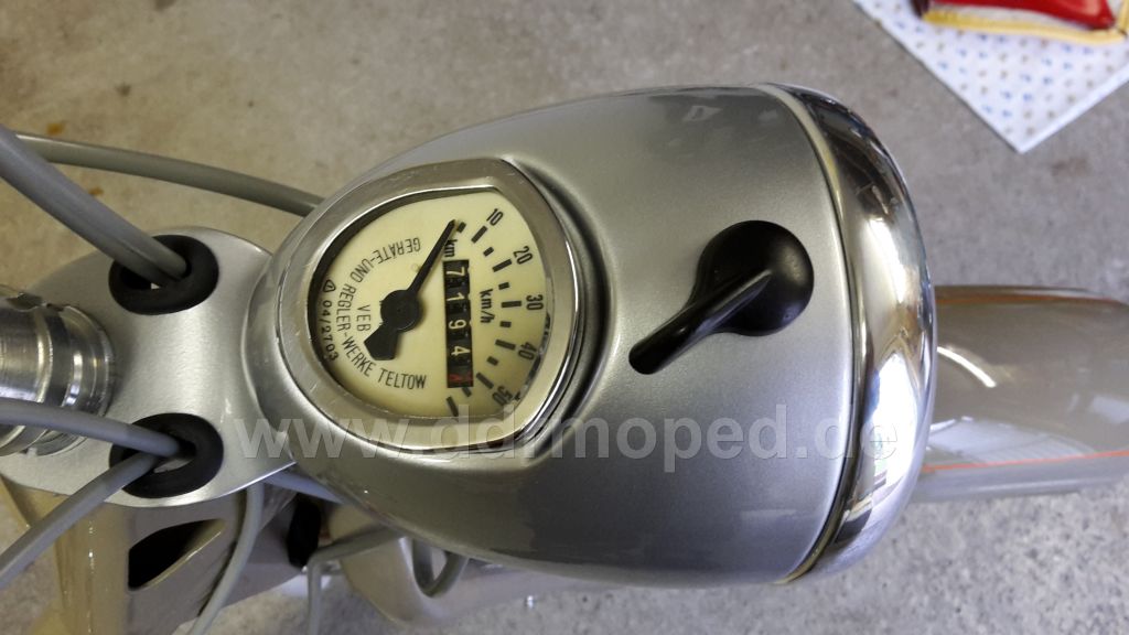

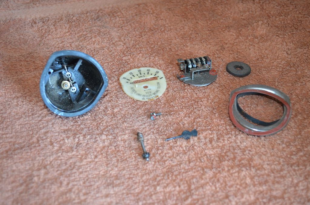

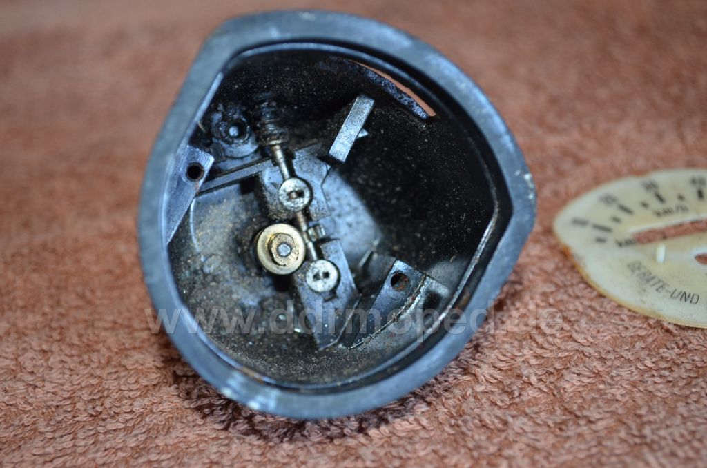

Das Thema Wappentacho in Verbindung mit Reparatur wurde hier im Forum schon ausführlich behandelt. Das konnte ich mir zu nutze machen. Der kleine Magnet hatte sich gelöst und konnte seiner zugedachten Arbeit nicht mehr nachkommen. Ich habe das Tachogehäuse von innen mit Waschbenzin ausgewaschen. Also alles schön gesäubert. Den Magnet habe ich unten auf den Mitnehmer mit Cyanacrylat Klebstoff befestigt. Und alles vorsichtig wieder zusammen gebaut. Dazu gab es noch einen neuen Chromring.
Gruß Wolfram

Das sah ziehmlich kuddelig aus.
Gruß Wolfram

Die Einzelteile...
Gruß Wolfram

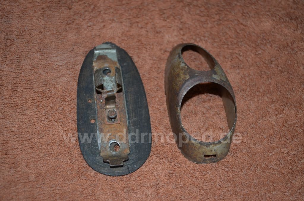

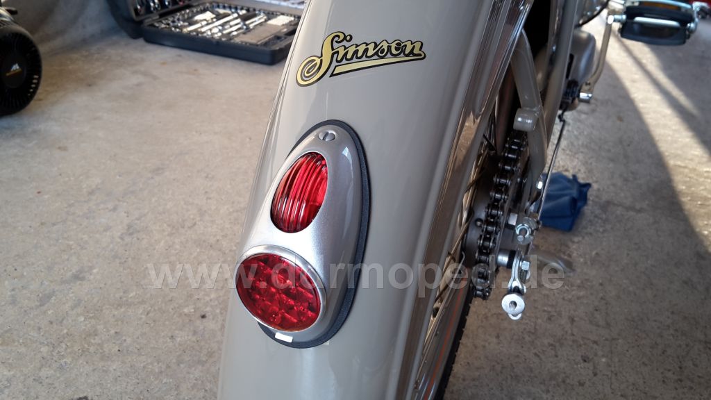

Vom originalen Rücklicht war nur noch das Unterteil am Kotflügel drann. Die Rücklichtkappe habe ich in einem verrosteten und verbogenem Zustand für 20,00 EUR aus dem Internet.
Gruß Wolfram
Der Prinz
Geschrieben am: 24.11.2015, 12:50
Beiträge: 202
Mitgliedsnummer.: 7755
Mitglied seit: 06.11.2014
Ich konnte mir für teures Geld ein originales Katzenauge besorgen.
Wobei ich denke das der Betrag trotz allem nur Symbolischen Charakter hatte. Denn letztendlich ist es egal wieviel Geld mann bereit ist auszugeben, wenn es die Sachen die mann begehrt nicht zu kaufen sind.
Ich danke hiermit auch dem edlen Spender.
Das kleine Plastik Oberteil ist ein Nachbau aber in einer Top Qualität.
Gruß Wolfram
Der Prinz
Geschrieben am: 24.11.2015, 12:53
Beiträge: 202

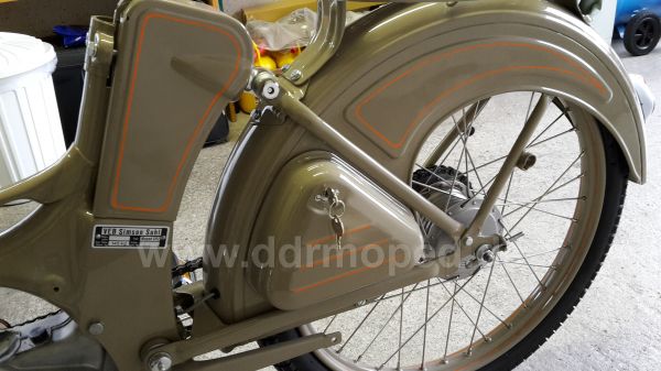

Und das ist daraus geworden. ...
Gruß Wolfram
