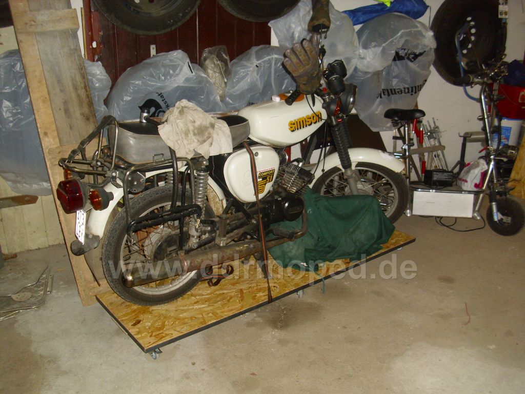

Um meine Mopeds im Winter bequem von einer Seite der Garage zur anderen zu schieben, hatte ich mir gedacht, ein paar Bretter zu basteln. Stabilisiern würde ich die mit Winkeleisen oder Profil, so als Brettl solle was stabileres als Pressspan sein. Die groben Maße währen 1700 mm mal 500 mm. Drunter 4 Lenkrollen...

Gibt's auch teuer zu kaufen, dir würde ich nen Winkeleisen Rahmen empfehlen, 4 schwenkbare Rollen drunter, und in den Rahmen ne 17er oder 19er Faserplatte reingelegt, das hält auf alle Fälle deine himbeerpflückmaschine ab

An sowas hatte ich ja gedacht, nachdem ich die Preise für die Möbelroller gesehen habe. Ich muß nur mal fragen, was das Zuschneiden kostet, also die Bretter selber.
Hab da was schon gefunden: http://www.expresszuschnitt.de/Multiplexplatte-Holz-kaufen
Es hilft schon mal die Kosten einzuschätzen

Also ein Bissel hab ich mir geholt, jetzt erst mal ein Brett basteln. Im Baumarkt waren alle Winkeleisen ausverkauft, keine Ahnung warum.

Winkeleisen gibt's bei mir zum Beispiel, die Rollen sind gut und günstig bei lindenthaler zu haben. Als Brett reicht doch ne ganz normale Faserplatte, oder muss es unbedingt teuer werden?

Also die Rollen hab ich schon via Buchte, 4 mit Feststeller und 4 normale, laut Datenblatt Einzelrolle 50 Kg, macht bei 4 Stück 200 Kg. Brettl hab ich mir gleich zuschneiden lassen, OSB 16mm für knapp 7 Öre die Platte, plus 1 Öre Zuschnitt. Rester hab ich mitgenomen. Das sind die für die Fußbodenbasteltätigkeit. Knotenbleche währen nicht schlecht, aber erst wenn die Rollen da sind...

Brett 1 ist fertig, nur 4 Rollen ist auf gut 1,60m zuwenig. Jetzte nochmal nach 4 Ungebremse schauen...
Bei Bedarf kann das Möp mit einem Spanngurt etwas verzurrt werden, dann schiebt es sich leichter...

Ich glaube du machst es dir Wiederwahl unnötig schwer. Hast du nen Bild ?

Hallo Ralle,ein Moped wiegt doch kaum etwas,man sollte soviel Schmackes haben solch Teil in die Ecke zu hieven.Bei "richtigen" Motorrädern sieht das schon anders aus.mfg andi cool.gif

Naja, so 80 bis 88 Kg sind net so leicht zu stemmen. Die 51er hab ich wegen dem Ständer etwas festgezurrt, super Sache. 1700mm Länge auf 500mm Breite reicht locker...

Ralle, schau mal hier, so habe ich das damals gemacht. Kostet nur die 4 Rollen und so eine Europaweite findest auch.
Geschrieben am: 01.11.2015, 10:19
Beiträge: 6828
Also mit Bild:
