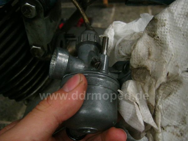

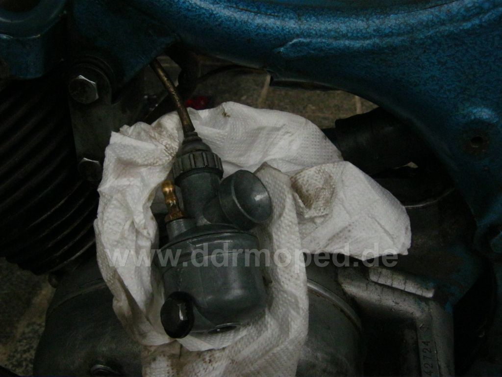

So und beim Vergaser stutzte ich dann BVF (siehe Bild)
Also was ist das nun für ein Vergaser (vielleicht Spatz) und hat vielleicht noch einer ein paar Tipps wie ich denn guten noch vordem 25.10 zum laufen bekomme?

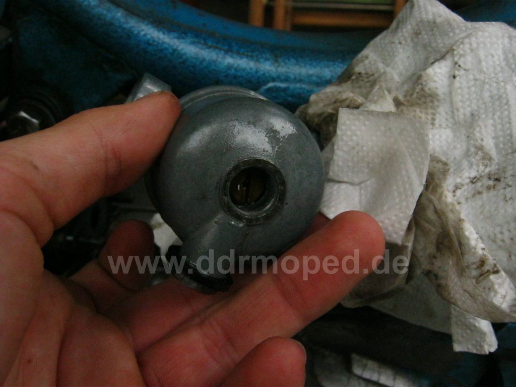

Und die Unterseite...

Was erwartest Du denn für einen Vergaser?
Der stammt aus der Berliner Vergaser Fabrik
und ist ein NKJ-Vergaser ( Nadeldüsen- Kolbenvergaser mit seitlich angeordneter Hauptdüse).
Die genaue Bezeichnung steht meist auf dem Flansch.
Zu dem Fehler, dass Du immer an der Starterklappe spielen musst, damit er läuft:
Vielleicht sitzt ein Krümel vor der Hauptdüse.

Die große Verschlußschraube unten dran fehlt samt Dichtung, hast du vielleicht verloren?
MfG Frezi

Die Schraube am Vergaser ist natürlich montiert war aber einfach beim Foto nur nicht angebaut. Außerdem mache ich gerade die Simmerringe und die Dichtungen neu.
Beim Problem bin ich auf die Idee gekommen, dass es vielleicht auch der Schwimmer sein könnte, weil wie schon gesagt die neue Zündkerze ebenfalls komplett nass war.
Ist der Schwimmer für den SR2 noch erhältlich oder muss ich den Löten?
Werde Morgen erst einmal den Vergaser öffnen und nachschauen.

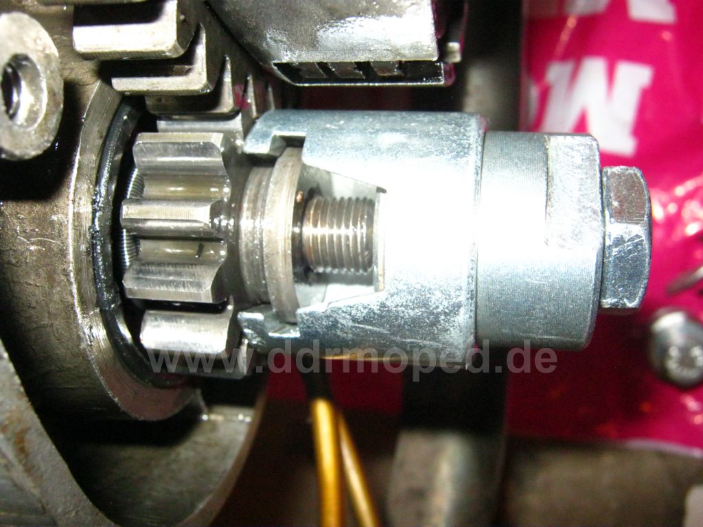

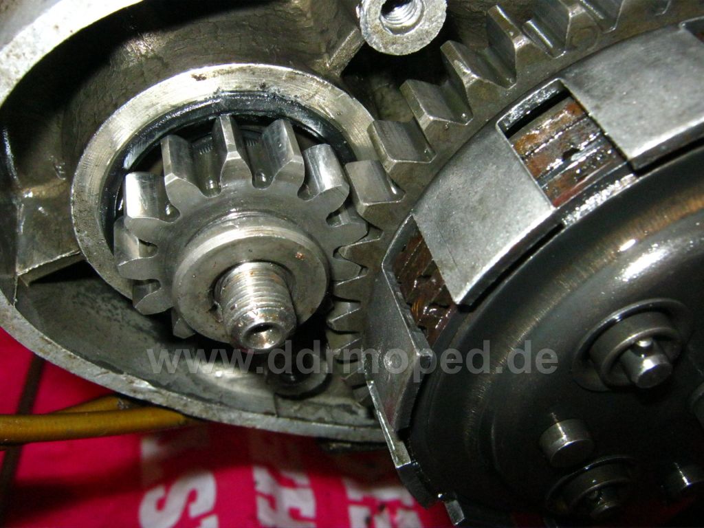

Ich bin gerade dabei gewesen die Simmerringe zuwechseln was, nachdem ich endlich meinen Abzieher hatte, auf der Lima-Seite richtig gut funktionierte doch dann kam die Kupplungsseite ...
Nun sitze ich am Primärritzel, habe denn Abzieher für das Polrad, doch egal wie fest ich anziehe, ich bekomme es nicht ab.
Entweder ich mache hier was falsch oder die Achse ist auf dieser Seite zu kurz.
Wie habt ihr das Ding abbekommen mit dem Abzieher für das Polrad?
Schwimmer am Vergaser war es nicht die Teillastnadel am Vergaser hing zu hoch.
Ich lass jetzt einfach mal die Bilder sprechen ...

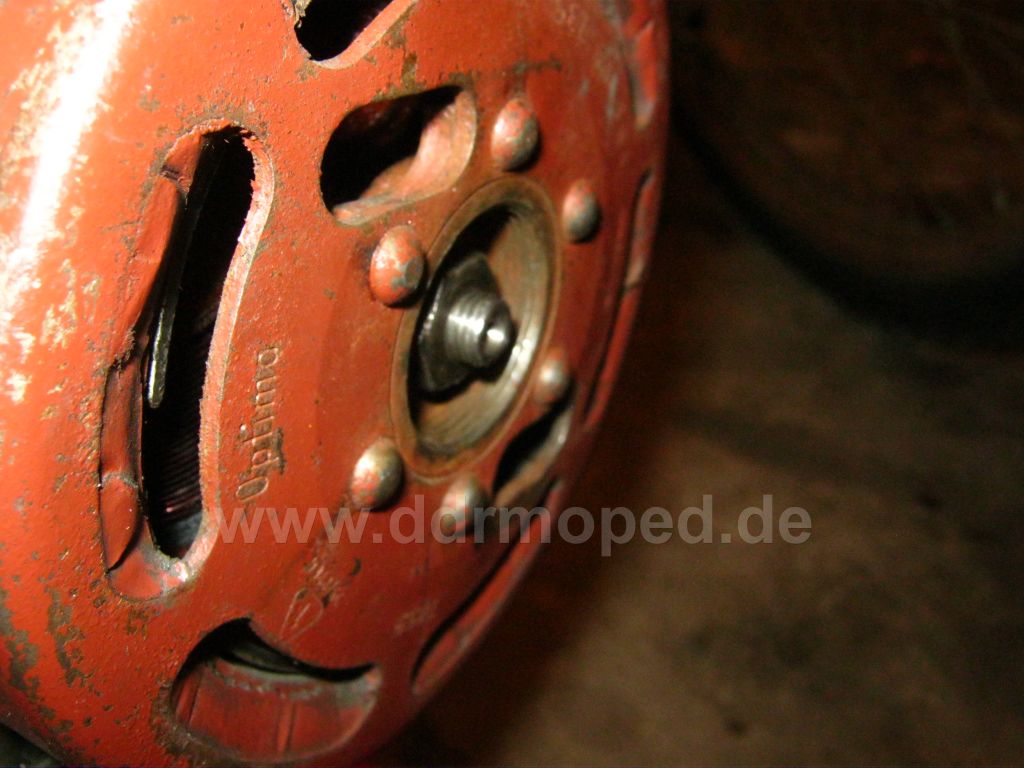

Lima-Seite
60 Jahre treuer Begleiter = 60 Jahre Trabant
56erMopped
Geschrieben am: 20.10.2015, 19:18
Beiträge: 156
Mitgliedsnummer.: 4680
Mitglied seit: 10.07.2011
wenn ich das richtig sehe fehlt an deinem Abzieher an der Druckschraube die kleine bewegliche Druckplatte und ist damit zu kurz.. Ist die Schraube nicht Original?
siehe z.b. hier : https://www.ddrmoped.de/shop/katalog/abzieh...r-polrad-simson
Du kannst die damit sonst den Kurbelwellenstumpf beschädigen.
Die Wellenenden sind o.k..
miaz
Geschrieben am: 20.10.2015, 21:22
Beiträge: 187
Mitgliedsnummer.: 5934
Mitglied seit: 19.10.2012
Die Schraube sitzt am Abzieher mit dem Kopf schon auf Block.
Leg was aus Metall dazwischen oder nimm eine längere Schraube und gut.
Lutz
Ich müsste mal wieder den Essi putzen...
Meine Essis

@56erMopped, der Polrad abzieher war schon immer so, das ist nähmlich der von AKF für 5 Euro:
https://www.akf-shop.de/a-3239/?pk_campaign...earch&pk_kwd=69
und dieser Abzieher-Aufsatz:
https://www.akf-shop.de/a-594484/?pk_campai...earch&pk_kwd=69
