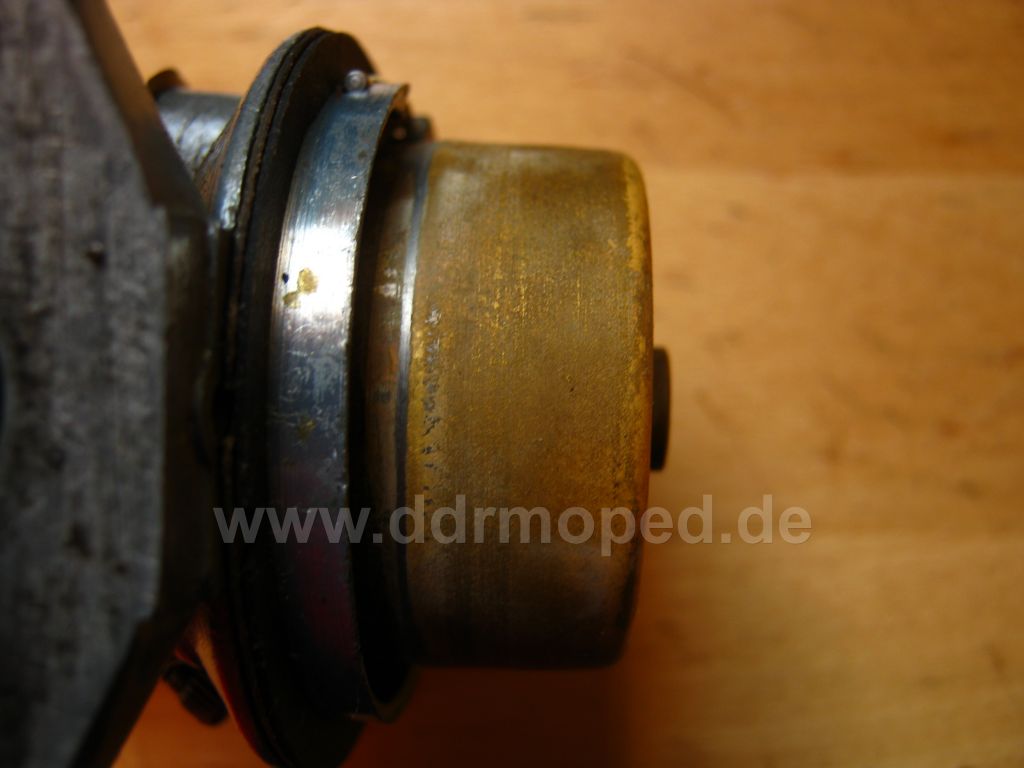

Der Abzieher sieht ja auf dem Bild schon sch......ön aus.
Klasse find ich immer die Spitze auf der Druckschraube, das hat mich schon mal ne Kurbelwelle gekostet.....

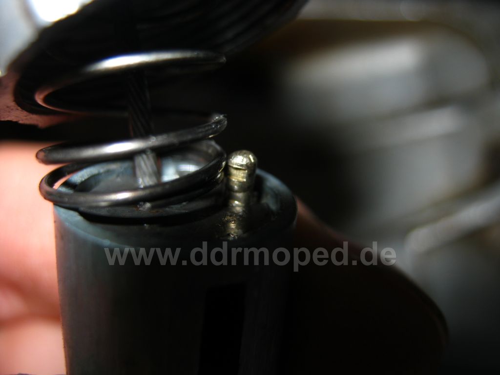

So hier mal die Teillastnadel, ich weiß 3 Kerbe aber ich will lieber gewissheit, passt das so?
