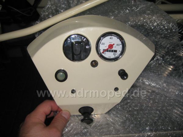

am Duo 4/1 ist link neben dem Zündschloss auf dem Armaturenträger ein Knopf, der für mich beim Wiederaufbau keine Funktion hat. Laut Schaltplan hab ich alles verkabelt. Ich würde den dazu nutzen, um das Duo abzuschalten.
Hat das Teil sonst eine andere Funktion?

Da sollte eigentlich- eher links unterhalb- vom Zündschloß eine hervorstehnte grüne Kontrolleuchte für den Motor Leerlaufgang sein, und genau gegenüber etwas rechts unterhalb des Tachometers ein Zugschalter für den Scheibenwischermotor.
Zwischen Zündschalter und Tacho sitzt dann noch die grüne Schwalbe Kontrollleuchte für den Blinker,auf dem Bild fehlt das grüne Plastglas,und unten mittig ist die Handpumpe für den Vorratsbehälter.
Wenn da statt der Leuchte bei Dir ein Schalter sitzt,dann ist das von einem der Vorbesitzer umgbaut worden.
Ausschalten vom Duo Motor macht man eigentlich wie bei allen Mopeds immer über den Zündschalter,ein Extraschalter ist da eher überflüssig.

OK, dann kam das mal als extra dazu.
Meins sieht so aus
