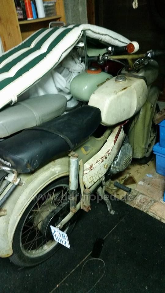

da mein Star so langsam so gut wie fertig ist, brauchte ich ein neues Projekt für den Winter.
Am Anfang der Woche berichtete mir Onkelgartzi von einem Habicht der nicht weit von hier zum Verkauf steht. Dazu noch zu einem guten Preis. Also fix mit dem Verkäufer telefoniert und alles geklärt.
Heute haben wir ihn dann abgeholt. Dazu gab es eine Menge Teile und ein weiteres Schmankerl. Dazu später mehr. Erstmal zum Habicht:
- Baujahr 73
- original 4 Gang Motor
- viel Patina, aber nichts ist durch oder zu schlimm angegriffen
- Tank rostfrei
- springt auf einen Tritt an
- nicht viel verbastelt
Negativ:
- Blinker hat der Vorbesitzer abgemacht, liegen aber bei
- es ist ein 63ccm Zylinder verbaut
- Lenkerblech in falscher Farbe und Lenker krumm ( wer ein passendes Lenkerblech hat, kann sich gern melden smile.gif
Einige Teile hat der Vorbesitzer schon getauscht gegen neue. Gott sei dank sind die alten Teile fast alle vorhanden. Kettenspanner, Kettenschläuche, Reifen und Zündspule sind z.B neu. Schön ist aber das Heidenau Reifen montiert wurden.
Nun zum Plan:
Alles zerlegen, sauber machen, Owatrolisieren, einiges chemisch entrosten und konservieren, Fehlteile besorgen, passend zum Baujahr aufbauen, normalen 50ccm Zylinder drauf-
Es ist nicht all zu viel Arbeit, was echt schön ist.
Onkelgartzi und ich sind schon jeweils ne kleine Runde gefahren. Hört sich an wie ein Sack Schrauben. Der 63ccm ist zwar spritzig aber nix für mich sowas.

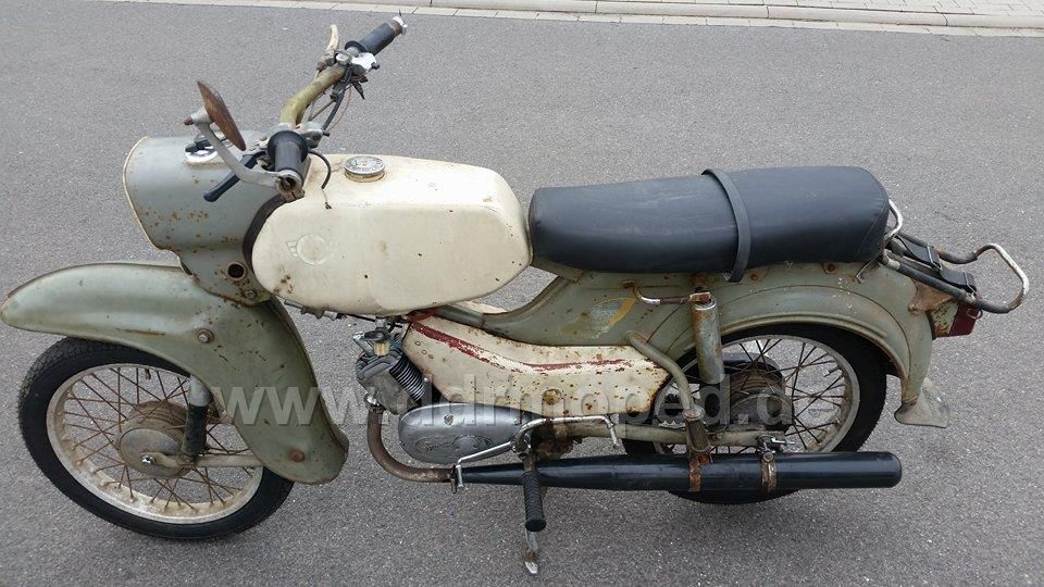

hier neben dem Star, der Unterschied ist schon krass. Der Tank ist viel wuchtiger und die Sitzbank viel länger. Ebenfalls ist der Habicht viel rostiger....

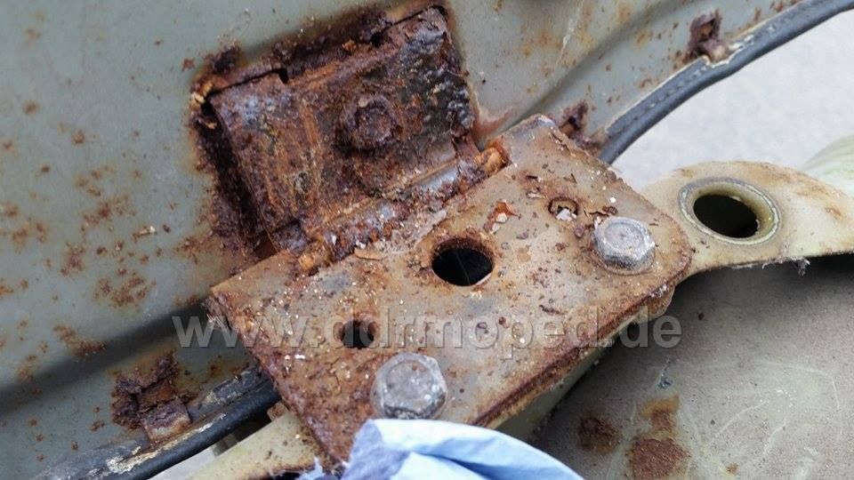

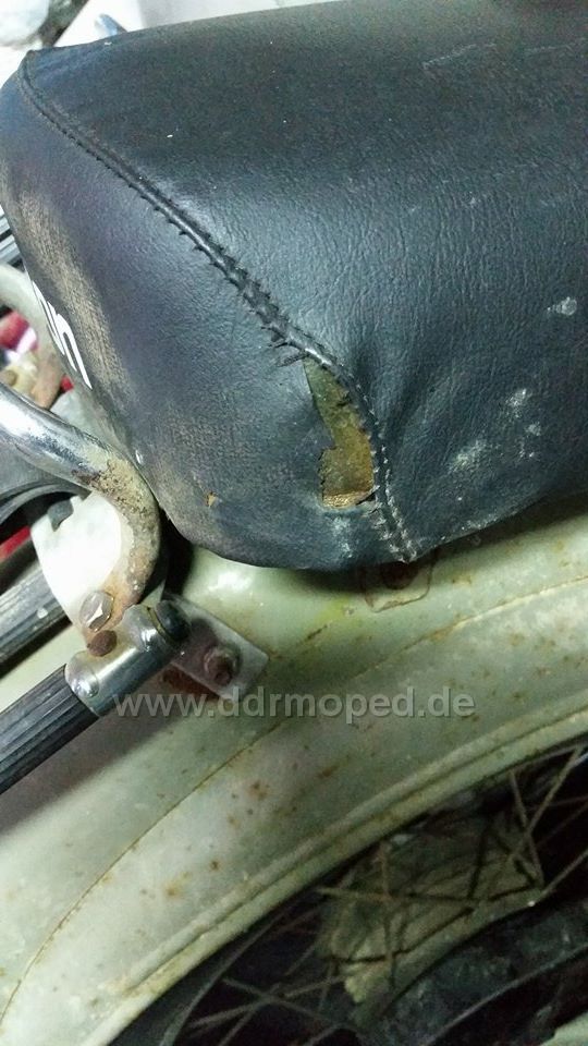

Das wird wohl genäht

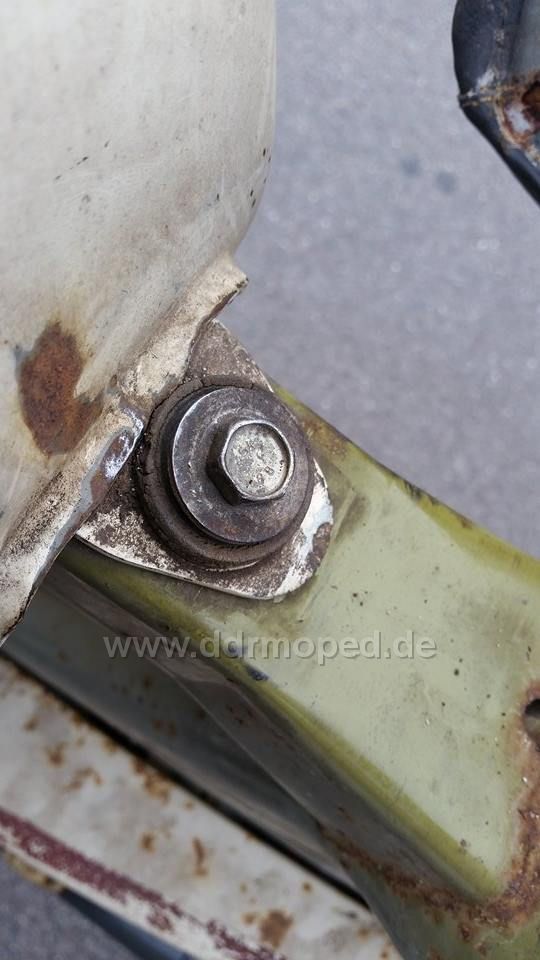

Muss nicht auch unter die Tanklasche eine Dichtung ? Er klappert ohne sehr.
Wer sowas hat, gern PM !
Leroy

Unter der Tanklasche liegt eine Moosgummischeibe . Wenn's klappert, fehlt wohl das Distanzröhrchen . Das ist das selbe, wie tür die Schwalbe-Fußrasten .

Die Moosgummischeibe brauche ich also auch noch. So ein Distanzröhrchen habe ich sicher. Danke.

Alles in allem also eine bessere Basis als es dein Star war, mit dem krummen Rahmen. tongue.gif
Zumal an dem nicht viel zu machen ist. Ist ja alles dran. Abgesehen vom Lenkerblech.
Fußrastenbock und Batteriefach sehen auch noch super aus.
