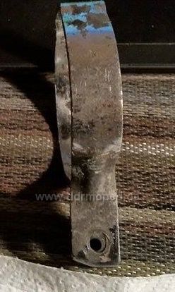

Hier ein Foto vorher:

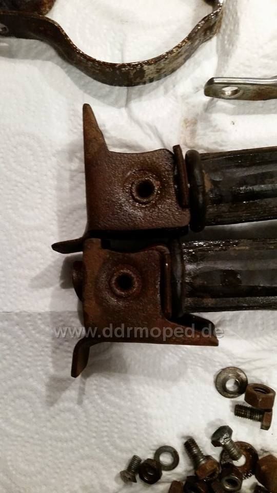

Die Fußratsen waren auch schrecklich.
Das Foto hier ist schon nach dem putzen und entfetten gemacht wurden.

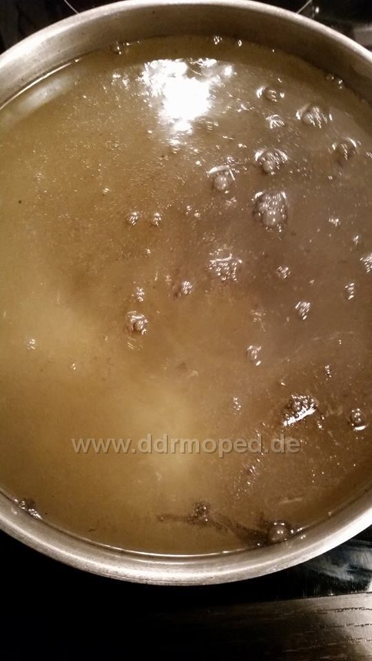

Wie schon gesagt wurde alles gereinigt, entfettet und dann kam es ins Zitronensäurebad und durfte da 2 Stunden kochen. Mit dauerhafter Hitze geht es schneller und besser.

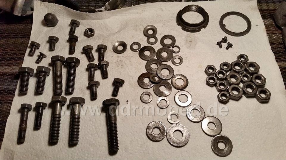

2 Stunden später wurde alles nochmal gereinigt und mit einem Heißluftfön komplett getrocknet und gut eingeölt. Später wird einiges nochmal entölt und owatrolisiert.
Hier erstmal die Schrauben. Ich finde das Ergebniss echt super. Kein Rost aber auch kein Neuglanz. Perfekt für ein Patinamoped.

Die Fußrasten waren komplett drin. Die Zitronensäure greift Kunststoff und Gummi nicht an.
Das braune ist nur Restdreck. Ich musste nur ordentlich alles trocknen das nirgens Feuchtigkeit versteckt bleibt.

Um ehrlich zu sein finde ich es Quatsch blanke Schrauben/Teile wieder am Moped zu verbauen. Ein Kratzer in der Versiegelung und schon rostet es wieder. Bei Schrauben oder Fußrasten ist das leider unumgänglich. Dann such dir doch lieber gut erhaltene Teile und versiegel nur den Rost.
Das ist nunmal meine Meinung. Ich finde man sollte nicht immer alles auf Krampf original machen.
MfG Rico
leroyak471947
Geschrieben am: 20.10.2015, 09:39
Beiträge: 613
Mitgliedsnummer.: 8120
Mitglied seit: 27.04.2015
Ja es stimmt die ganze Beschchichtung ist ab.
Deswegen bekommen alle Schrauben Owatrol ab damit sie wieder etwas geschützt sind.
Dazu kommt immer etwas WD40 oder Fett in die Gewinde damit kein Sauerstoff rankommt.
Neu verzinken wäre mir einfach zu aufwendig für ein Moped. Bei einer AWO oder RT würde ich mir das überlegen.

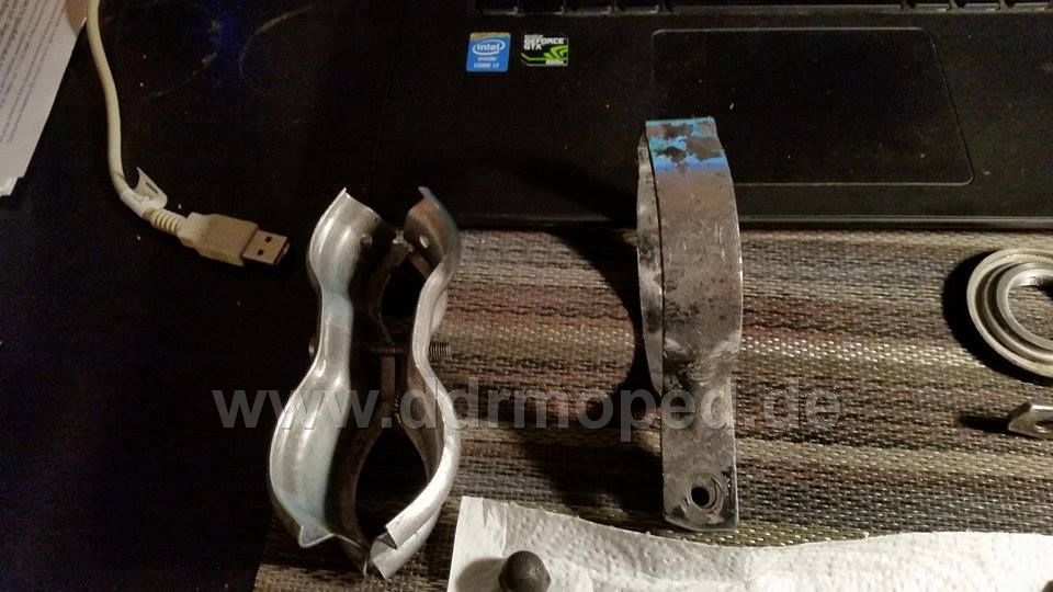

Ist diese Schelle hier die Richtige bei dem Habicht ?
Dann die weitere Frage welche Schelle Krümmer mit Auspuff verbindet.
Die dicke wie bei der 1er Schwalbe und Star oder die neuere mit den 2 Schellen ?
