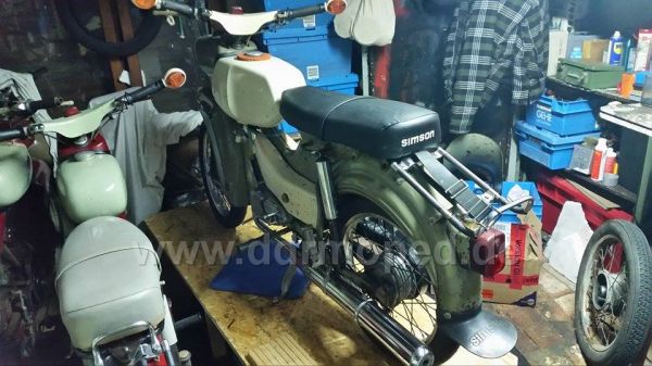

Der Motor hängt drin. War ja auch soweit alles vorbereitet.
Zündung erstmal wie vor der Regeneration eingestellt.
Dann Motor rein, Vergaser bestückt und eingestellt, alle Kabel verbunden, Kabel für den Leerlaufkontakt gebastelt, Kette gespannt und Auspuff angeschlossen.
Dann etwas Sprit laufen lassen und beim dritten Kick sprang er an.
Dann runter von der Bühne und ab auf die Straße. Ein Kick und er war wieder da. Nur losfahren war nicht drin. Nach ein paar Metern nahm er aber doch Gas an. Alle Gänge lassen sich schalten und Elektrik funktioniert auch komplett. Wunderbar. Standgas hält sich auch gut.
Zieht wirklich schön der 4 Gang.
Nur 1 bis 2 Geräusche sind noch zu hören. Alles nochmal festziehen und putzen. Tachowelle ist leider von der Schwalbe und 1cm zu kurz. Brauche also noch eine Graue sad.gif
Leider habe ich nur bescheide Fotos dreckig und bei Nacht. Aber mir fällt auf, den Rost sieht man doch schon sehr. Ebenso die Reste des Brandes an den Seitenblechen. Luftfilter, Lüfterrad und viele andere Teile habe ich geschmolzen zum Habicht dazu bekommen. Das erklärt auch den neuen Kabelbaum an der Zündung.

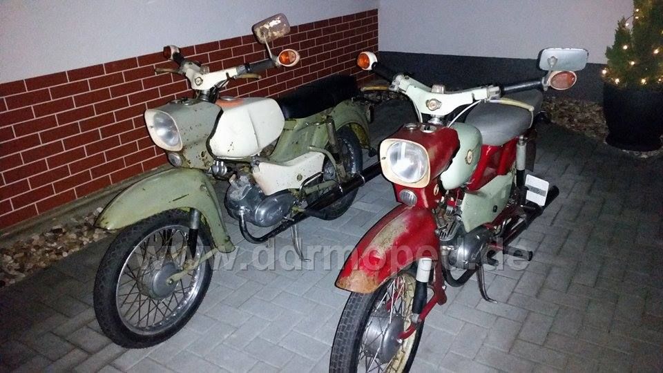

Ich denke aber Blitzlicht und die Handykamera lassen alles auch im schlechten Licht stehen.
Schön das alles auf Anhieb geklappt hat diesmal.
Man merkt deutlich das Fahrwerk. Die Dämpfer sind viel weicher und schwammiger.
Die vorderen sollte ich nochmal durchchecken. Da dämpft kaum etwas laugh.gif

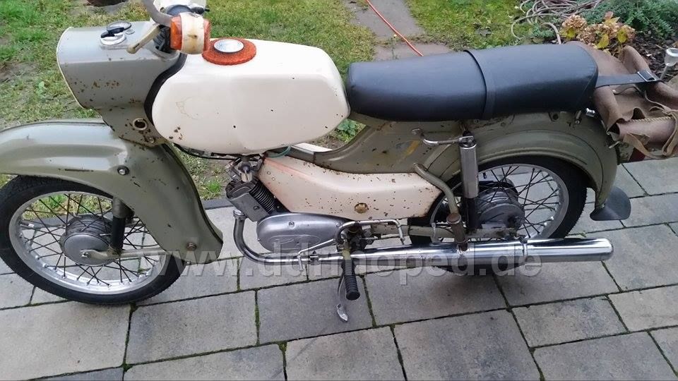

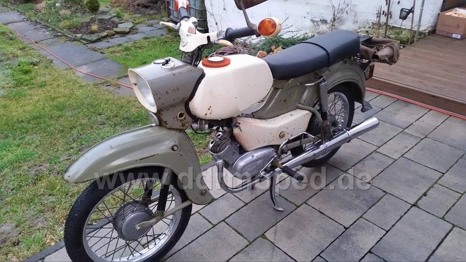

Heute mal den Habicht an die frische Luft geholt.
Fußrastengummis sind leider immer noch nicht gekommen. Ich hoffe Hermes schafft es morgen endlich mal.

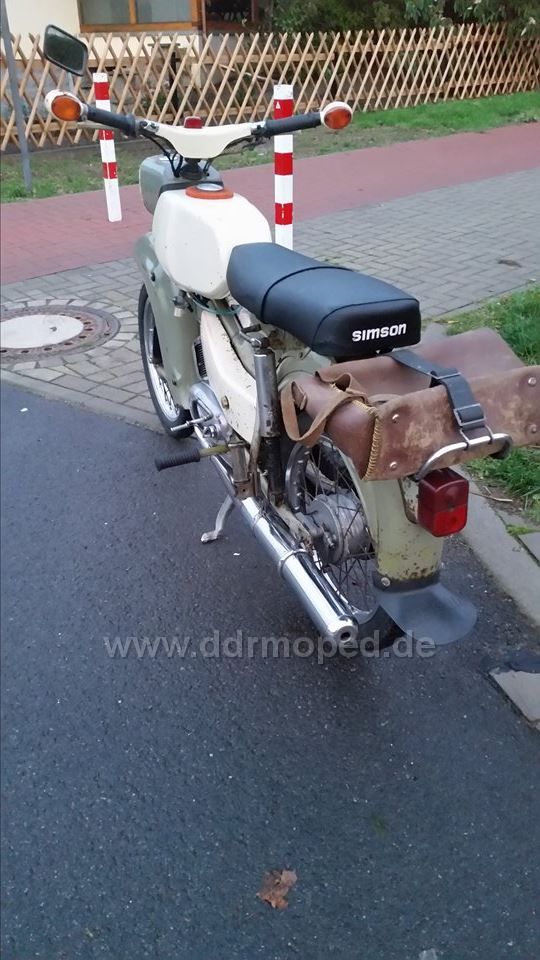

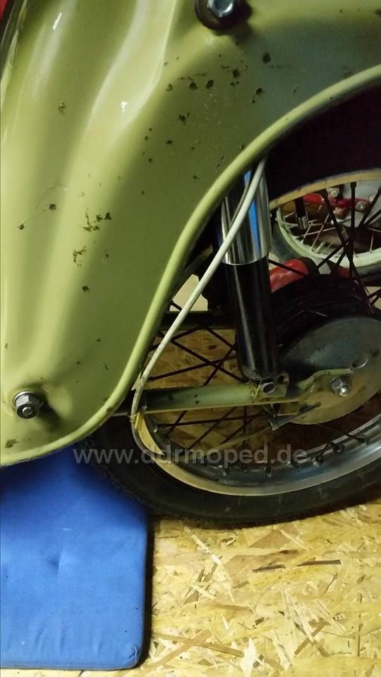

Halteblech fehlt. Ich habe 2 Krümmerdichtungen verbaut. Eine runde unten und eine eckige oben. Dadurch sitzt alles dicht und fest. BIs jetzt. Wenn es nicht halten sollte, kommt wieder eine darunter und dann das Halteblech.
