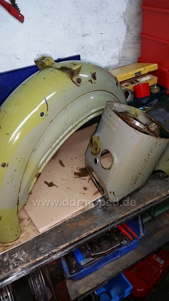

Nach dem putzen und polieren sieht alles nicht mehr so schlimm aus. Die Rostpickel wirken weniger stark und aufdringlich.

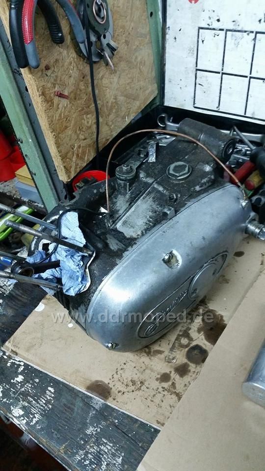

Der Tuningzylinder ist runter. Der Motor wird geputzt und auch etwas anpoliert.

Hier die Lampenmaske vor der Aufbereitung. Ich finde den Lack und den Zustand einfach klasse. Die Farben gefallen mir sehr. Viel schöner als Neulack....

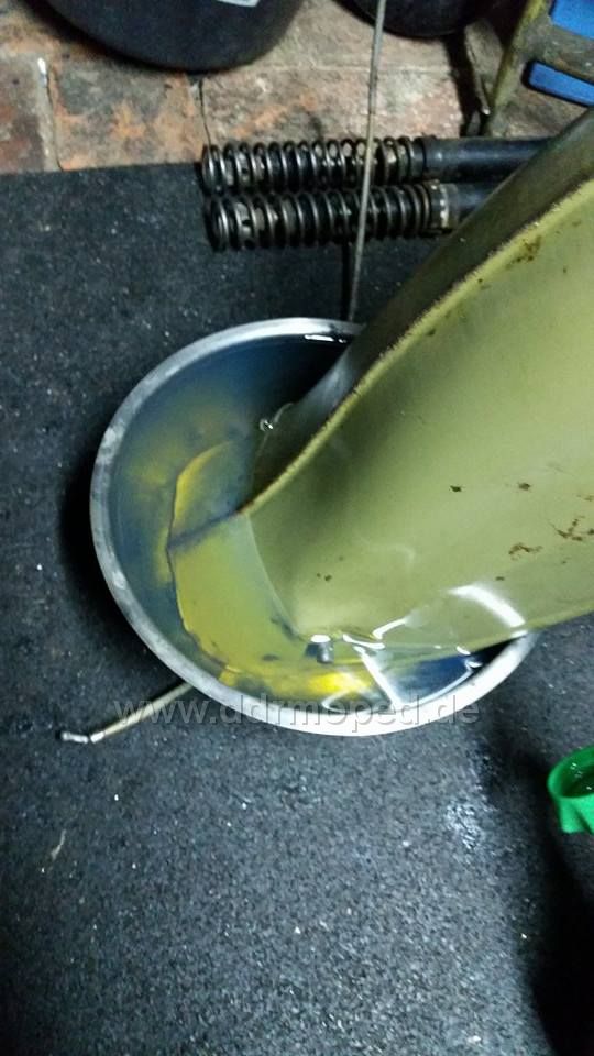

Die erste Teile poliert und mit Owatrol versiegelt.
Natürlich auch von innen ne schöne Schicht.
Wenn alles trocken ist, kommt noch Wachs in die Bleche zum weiterem Schutz.

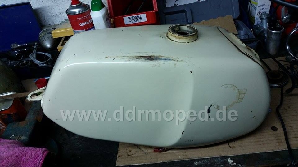

dreckige Seite

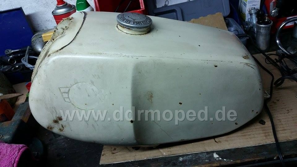

Saubere Seite.
Die Abziehbilder sind leider nicht mehr so stark :/
Vielleicht bestelle ich mir beim Doc Farbe zum ausbessern der Kratzer da.
Jemand wollte wohl mit 80er Schleifpapier den Tank abschleifen, hatte dann aberkein Bock mehr biggrin.gif

Geschrieben am: 23.10.2015, 05:49
QUOTE (leroyak471947 @ 22.10.2015, 21:28)
dreckige Seite
Polier den Tank erst mal und wenn du dir Farbe vom Doc bestellst, dann nimm das alabaster vom Mofa, daa passt besser als das eigentlich für den Habicht angemischte.
Polieren solltest du mit 3M Politur, die bringt am Meisten.

Geschrieben am: 23.10.2015, 06:47
Beiträge: 653
Mitgliedsnummer.: 7692
Mitglied seit: 08.10.2014
QUOTE (leroyak471947 @ 22.10.2015, 20:35)
Bei meinem KR50 hat der Vorbesitzer auch versucht die Kratzer auszubessern- das sah einfach nur sch..ße aus! Nicht dass du dann die Patina vergurkst...
Letzendlich habe ich die ausgebesserten Stellen von der Farbe befreit. Patina heißt ja auch irgendwie Kratzer auf den Teilen zu haben...
So ist das nach all den Jahren nun mal.
