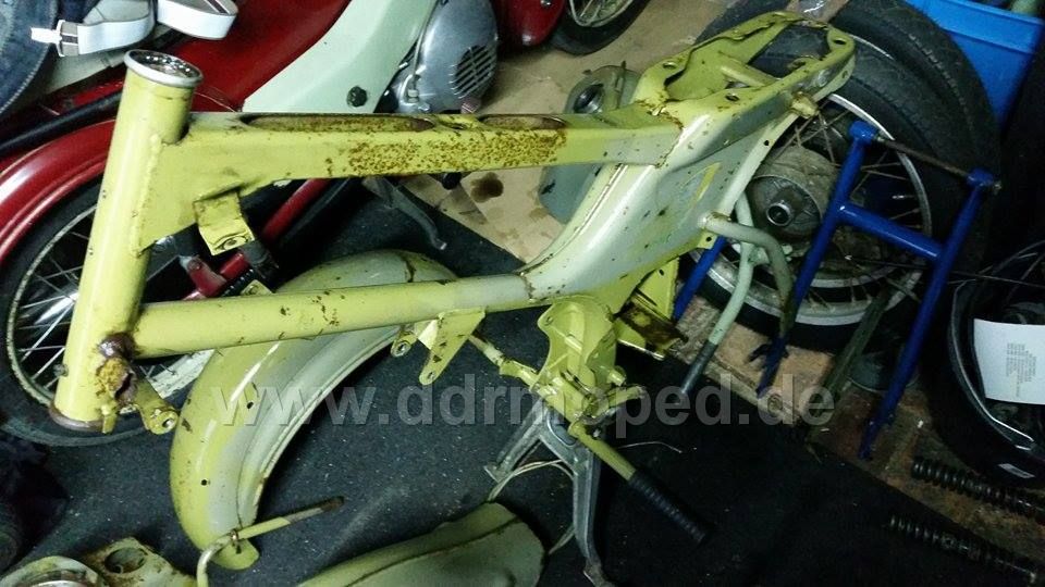

Am Wochenende wieder etwas weiter gekommen.
Rahmen sauber und owatrolisiert.
Fußrastenträger sieht aus wie neu. Dafür ist beim Ständeröhrchen ein Riss drin.
Das lasse ich die Woche schweißen und danach kommt etwas Lack vom Doc drauf.
Wie man vielleicht etwas sehen kann, ist der Zustand des Rahmens von der Substanz her super.
Der dicke Dreck hat alles gut konserviert. Der Lack sieht darunter aus wie neu. Gott sei dank also ein Fall von außen Pfui und innen hui ( Bis auf das Ständeröhrchen wink.gif )

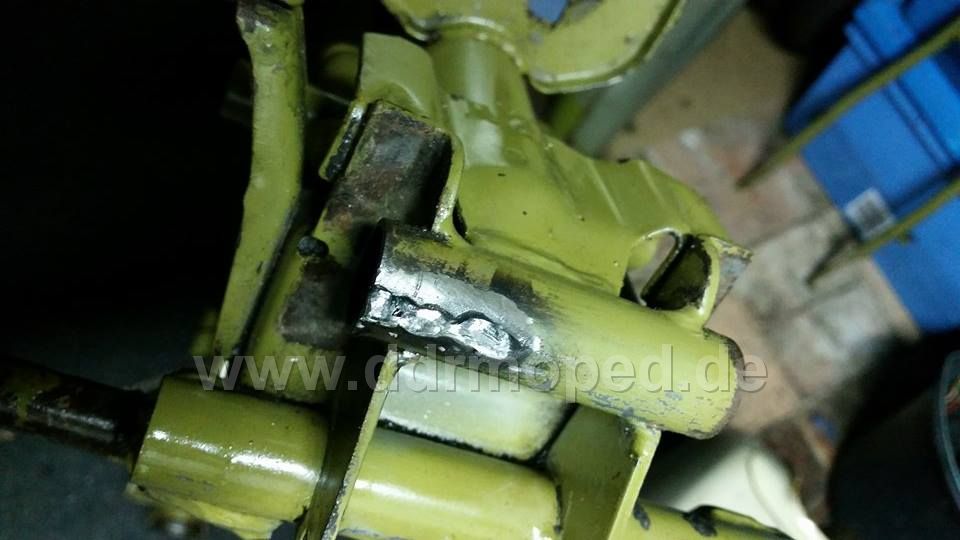

Heute den Rahmen von schweißen geholt.
Die Naht wird noch verschliffen. Lackstift beim Doc ist bestellt.
Wenn es irgendwann wieder reißen sollte ( was ich nicht denke), kommt eben ein neues Rohr rein.

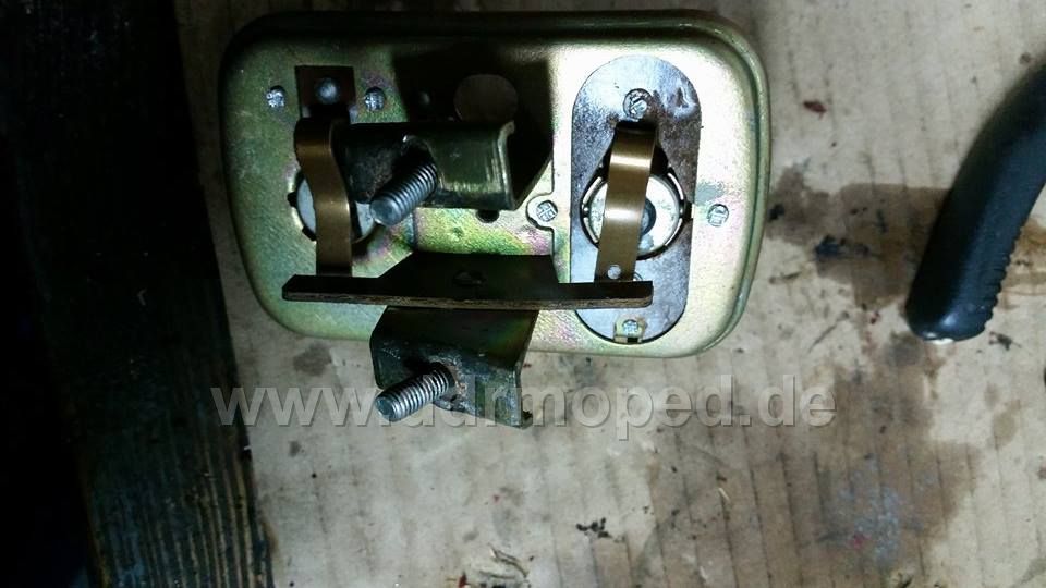

Heute wieder gut etwas geschafft.
Das Lampengehäuse hat heute Schrauben bekommen.
Da die alten beim abschrauben mitdrehten, musste ich due Muttern wegbohren.

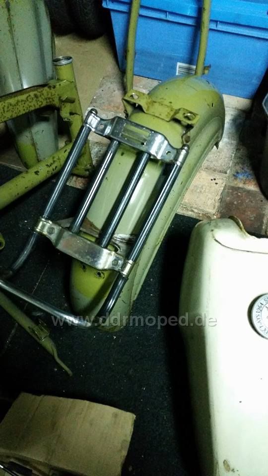

Einen verrostetn alten Gepäckträger habe ich aufgearbeitet und wieder zusammengesetzt.
Leroy

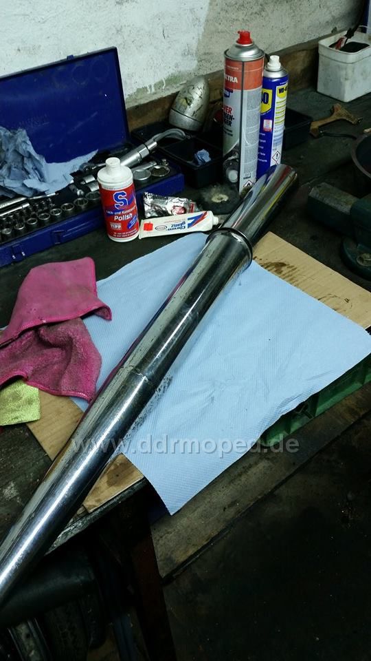

Aus dem Auspuff konnte man viel rausholen.
Es sind noch kleine Rostnaben da. Die könnte ich entfernen. Jedoch stören sie mich nicht so sehr und passen auch sicher zum Endergebniss.
Diesel und 00-Stahlwolle sind echt sehr gute Helfer wenn man Chrom oder pures Metal reinigen möchte.
Da sehen Bremsenreiniger und Co alt aus.
Erstmal der Endtopf:

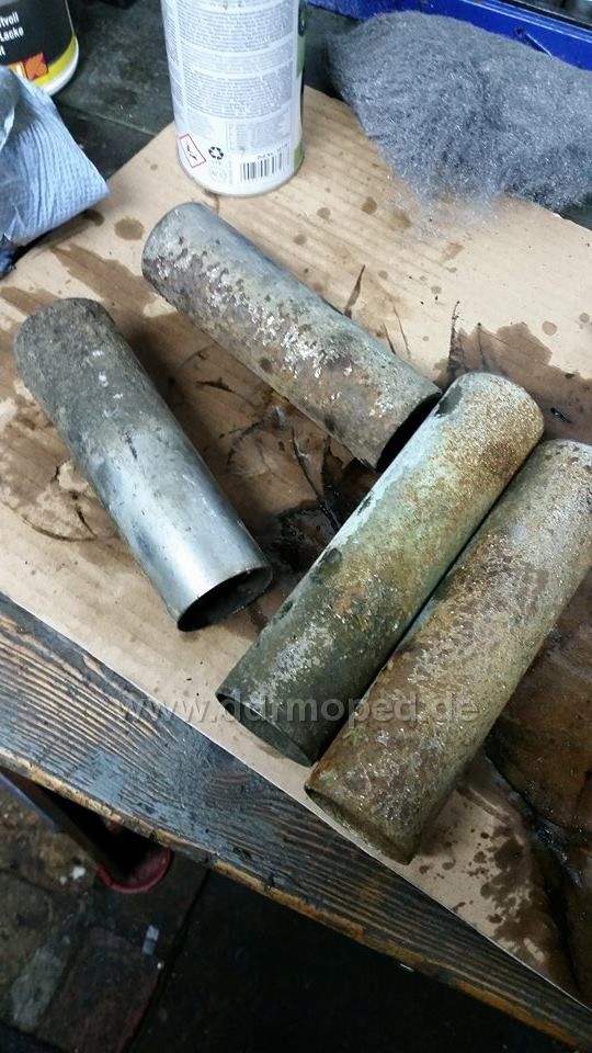

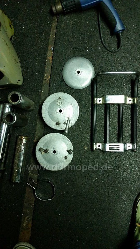

Andere Teile habe ich auch schon gereinigt. Ich kann nur nochmal von Stahwolle und Diesel schwärmen.
Es reinigt gründlich und sehr schnell.
Leroy
