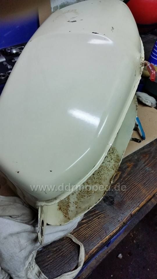

Der Tank ist nun auch sauber. So bin ich zufrieden.
Soll ja nicht wie neu glänzen.

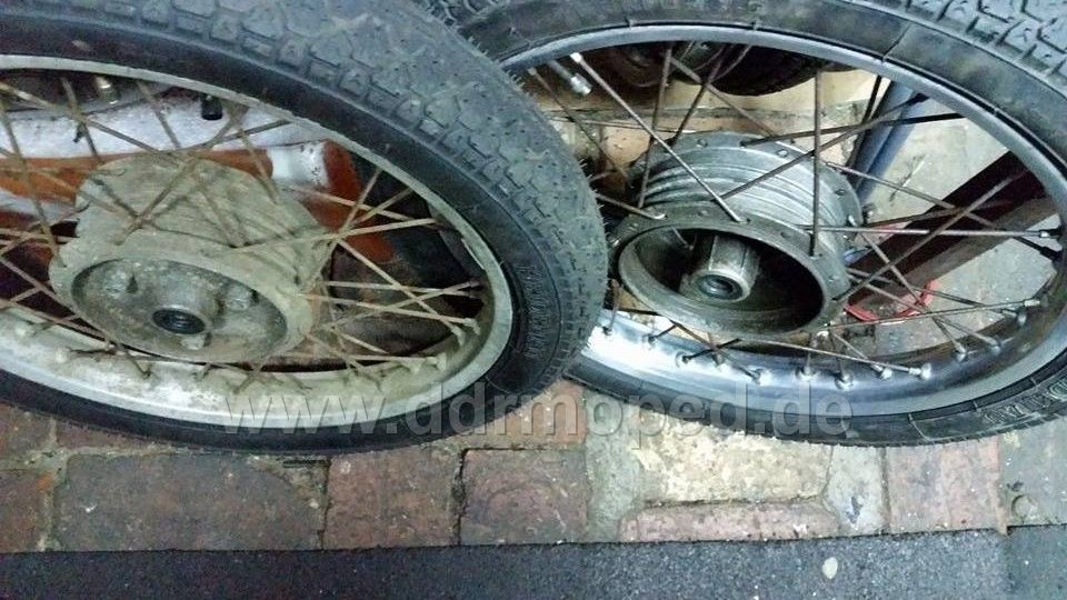

Die Felgen sind auch sehr verdreckt.
Irgendwie ist der Dreck am Habicht eine ganz neue Stufe. Da helfen die alten Mittel kaum was.
Sonst bekomme ich die Naben immer schön mit Messingbürste und Diesel sauber.
Diese hier lassen sich wenig davon beeindrucken. Felgenring ist auch sehr verunreinigt.
Speichen sind eigentlich tot. Ich werde sie erstmal verbauen und bei Gelegenheit ausbauen und neue Speiche reinsetzen.
Achja die K36 sind wie neu. Max 50km gelaufen. Ich würde sehr sehr gern gegen k30 tauschen.
Wer gerne aufrüsten möchte, kann sich gern melden. Zustand sollte passend sein. Also keine 1000km gefahren.

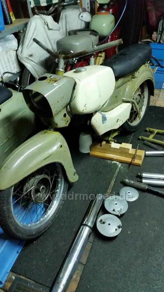

Ich konnte es mir nicht nehmen alles mal zusammen zu stecken.
Es ist schon ein Unterscheid nach dem Aufarbeiten zu erkennen.
Die Tage beginnt der richtige Aufbau. Ich warte nur noch auf einige Pakete mit Kleinkram.

Die Felgenränder bekommst du mit Ako Pads gut sauber. Danach kannst du die Ränder polieren.
Die Speichen mit Stahlwolle sauber machen, falls die Speichen zu schlecht sind, hilft wirklich nur neu einspeichen.

Den Auspuff werde ich mir noch vornehmen. Erstmal muss ich andere Stärken von der Stahlwolle besorgen. Ich habe nur 00 hier.
Der Motor weicht zurzeit in einem Benzin/Diesel Gemisch ein.
Ich werde am Wochenende sehen was es bringt.
Die Speichen sind nicht rettbar. Da kommt kein Chrom mehr durch.
Ob Schelifflies oder Stahlwolle, alles reibt sich nur ab.
Da werden neuen rein müssen.

Mach langsam und mach es ordentlich. Die Stoßdämpferhülsen, die du hast, sind Schrott! Das hat nichts mehr mit Patina zutun. Besorg dir Nachbau, oder such nach originalen Hülsen mit weniger Rost. Auch die Speichen würde ich neu machen. So viel Arbeit macht das nicht und das Endergebnis wird Klasse thumbsup.gif
MfG Rico

QUOTE (Rush @ 30.10.2015, 21:59)
Ordentlich arbeite ich so oder so. Das ist sicher. Trotzdem versuche alles zu retten was zu retten geht. So auch bei den alten Chromhülsen. Viele Teile hätte man wegschmeißen können, aber ich arbeite so auf, um zu schauen was geht.
Die eine Hülse z.B ist nach dem aufarbeiten wie neu, da nur Dreck über dem Chrom lag.
Am Ende kann man sie immer noch tauschen. Hülsen die aussehen wie neu, würden nicht wirklich passen. Deswegen mal sehen wie es am Ende aussieht.
Ich hätte an sich auch nichts dagegen wenn der die angefressen sind.
Alle mein Mopeds haben eine starke Patina und viel Rost. Ich finde diesen Look schick. Deswegen poliere z.B die Lackteile nie auf ihre alte Farbe. Ich mag es so mehr.

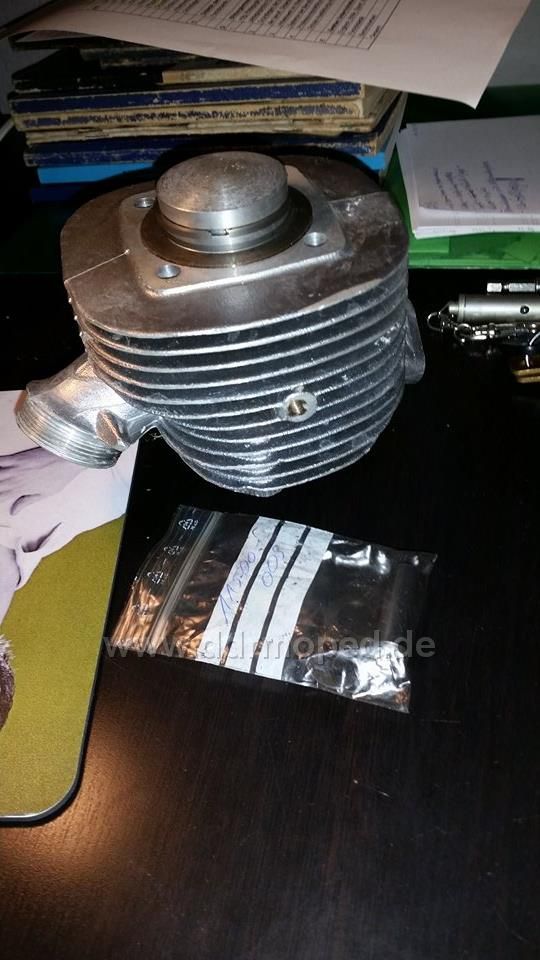

Zylinder ist auch da.
Motor mache ich die Woche fertig.
0-Schliff aus DDR- Produktion mit Megu-Kolben.
