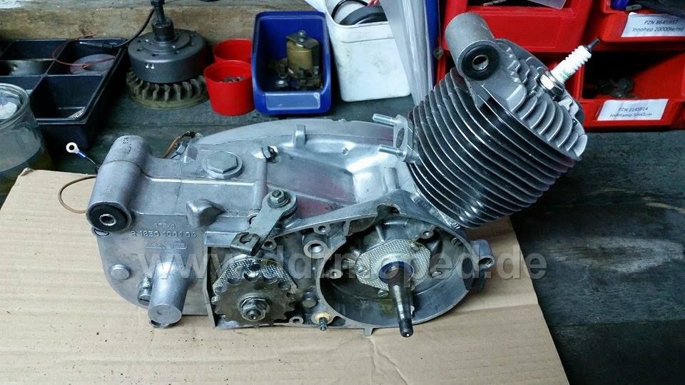

Kleine Schritte nach vorn. Motor ist endlich sauber. Ich hatte ihn eine Woche in einem Benzin-Diesel Gemisch einweichen lassen. Viel Arbeit und 3 Stunden später ist er endlich sauber. Er sifft jedoch stark am Kupplungsdeckel und an der Dichtungskappe hinter der Lima. Ich könnte jetzt fix nur diese Kleinigkeiten beheben. Jedoch weiß ich nicht er er schon mal offen war und was die Wellendichtringe sagen.
Also kommt er wohl zum Regenieren. Die KW hat gefühlt eh zu viel Spiel.
So ein Patinarestauration kostet sauber durchgeführt auch gut Geld. Dafür weiß man was man hat.

Der Simmerring an der KW wurde schon mal getauscht.
Da der an am Getriebedeckel schwarz ist, wurde sicher nur "geflickt"

Wie groß ist denn dein Kippspiel oben am Pleuel?
Kipp mal das Pleuel oben seitlich hin und her.
Bis 1 mm seitliches Kippspiel wäre noch akzeptabel und die KW kann bedenkenlos noch ein paar Kilometer drin bleiben.
Bis 1,5 mm seitliches Kippspiel macht der Motor zwar schon etwas Radau, aber läuft auch noch im Alltag usw.. Eine Fernfahrt nach Kamtschatka würde ich aber dann damit nicht mehr empfehlen. wink.gif
Bei mehr als 1,5 mm Spiel würde ich die Kurbelwelle wechseln.

Das Kippspiel ist über 1,5mm. Also kommt eine neue Kurberwelle rein.
Die Verzahnung des Kickstarterwelle ist denke ich hart an der Grenze. Mein Regenerateur wird es mir aber sicher genauer sagen.Ich hoffe er hat so eine noch da.

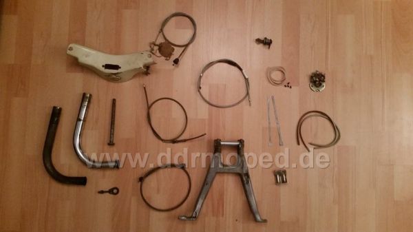

In Neuruppin konnte ich die meisten Fehlteile besorgen.

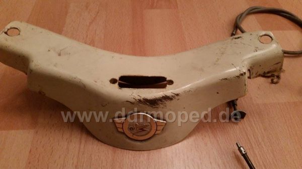

Zwischen vielen kaputten und umlackierten Lenkerblechen konnte ich eines in passender Farbe und passendem Zustand finden. Da habe ich mich schon sehr gefreut.
Ebenso konnte ich 2 Krümmer, grauen Bautenzüge, graue Tachowelle und anderen Kleinkram für sehr gute Preise besorgen. Ich Hatte echt dolles Glück. Onkelgartzi hatte noch mehr Glück, aber dazu wird er selbst berichten.
Weiterhin kamen weitere Teile von Jörg. Durch den Ständer kann der Aufbau in den nächsten Tagen beginnen, sofern ich Zeit finde.

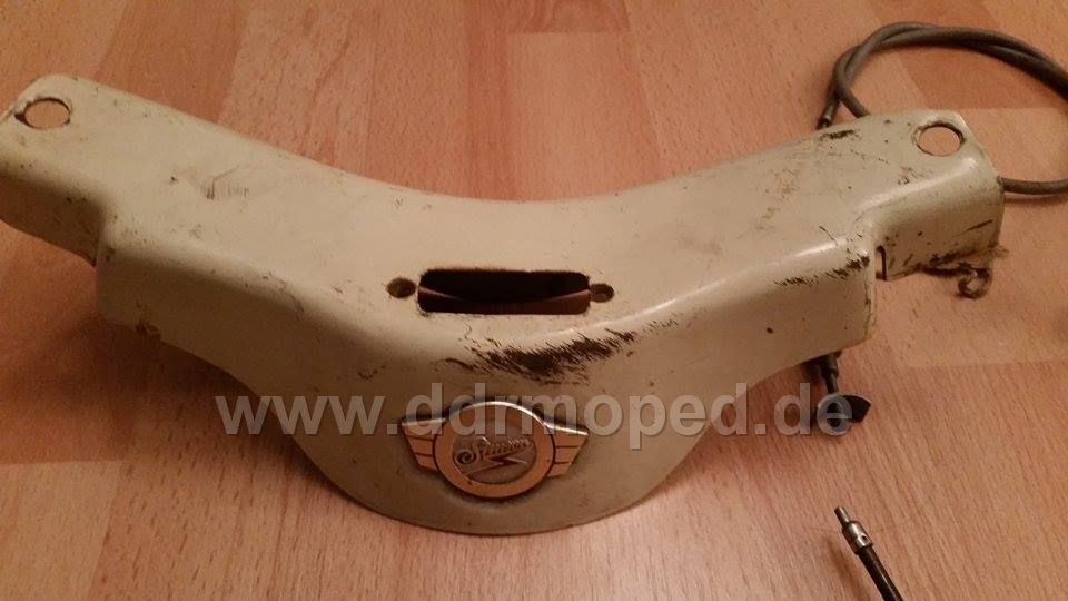

Das Lenkerblech habe ich an ein SL Mofa auf dem Markt gehalten, um zu schauen ob der Farbton passt.

Und weiter im Text. Da ich in der Woche kaum noch Zeit habe mal zu basteln, geht es nun langsamer vorran.
Das Lenkerblech habe ich mal sauber gemacht und etwas poliert.
Leroy

Der Ton passt genau zur eigentlichen alten Farbe des Tanks.
Das er nicht genau zum jetzigen Ton passt, ist schon okay.
Wird am Ende sicher nicht auffallen.

leroyak471947
Geschrieben am: 11.11.2015, 22:43
Beiträge: 613
Mitgliedsnummer.: 8120
Mitglied seit: 27.04.2015
