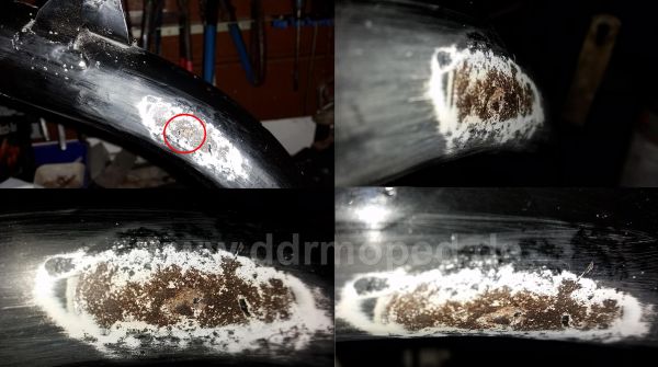

Hallo zusammen,
da ich zufälligerweise eine nahezu komplette 87er Enduro bekommen habe, möchte ich über den Winter ggf. mein nächstes Projekt angehen.
Heute habe ich mir den Rahmen ein wenig angeschaut und eine Stelle bereitet mir dabei leichte Sorgen dry.gif . Dazu möchte ich gerne eure Meinung einholen.
Im Bereich der Biegung im Herzkasten (in Fahrtrichtung links) ist eine Art "Vertiefung" im Stahl zu erkennen. Zur besseren Erkennung habe ich den Bereich mit Schleifpapier ein wenig entlackt.
Mir stellt sich nun die Frage, ob der Rahmen prinzipiell noch zu gebrauchen ist oder ob die Delle bereits bedenklich ist? Die genauen Maße werde ich noch vermessen.
Ich kann mir eigentlich nur vorstellen, dass ggf. Batteriesäure im Spiel war oder irgendetwas anderes im Herzkasten gescheuert hat. Der Rost hat dann den Rest erledigt.
Oder kennt einer von euch solch ein Schadensbild?
Ansonsten scheint der Rahmen auf den ersten Blick nicht verzogen zu sein und zeigt auch sonst keine Risse.

Geschrieben am: 18.10.2015, 18:14
Ich würde die Stelle sandstrahlen und dann evtl. die angegriffene Stelle aufzinnen, das sollte genügen.

Die Stelle ist doch lächerlich...
Schleifen, Füller, lackieren fertig...
