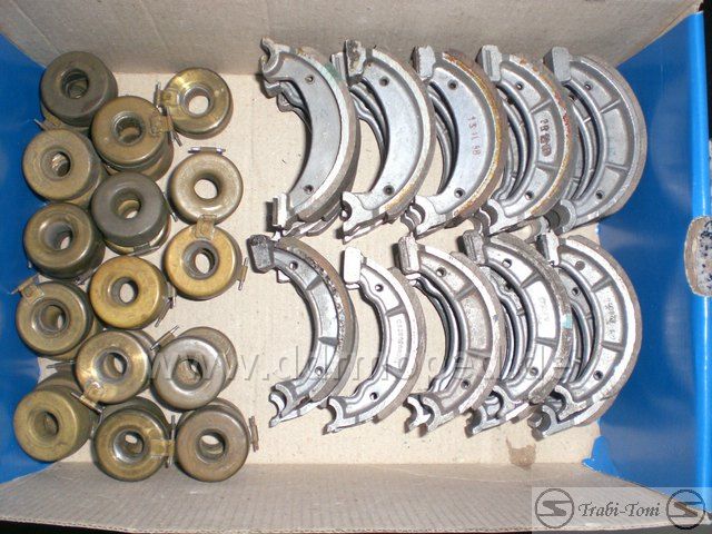

Ich hab heute mein ersteigertes Zeug gekriegt und hab was feststellen können/müssen.
Es gibt noch eine dritte Sorte Schwimmer und Bremsbacken ohne diese Streben.
Ich stell mal die Bilder rein und ihr erklärt mir mal, was das auf sich hat. biggrin.gif

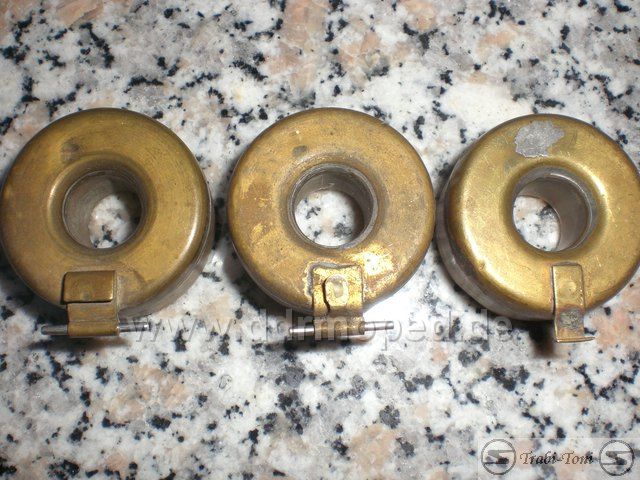

Schwimmer: Rechts: NKJ 121-x Mitte der, den ich bis jetzt kannte Links: ???

Und Bremsbacken.
Hintere Reihe, die linken 3.
Auf einer steht 13.11.1958 drauf. Sind die von SR1 / früher SR2?

Der Schwimmer links ist der Nachfolger vom SR 1 - Schwimmer und war im NKJ 122-4 .
Der Mittige kam erst viel später.

das sind nicht alle Varianten, die Optima-Halbnabe hat noch ne andere drin. huh.gif
Schon allein die Anlauffläche für den Bremsnocken ist da nicht so wie hier dargestellt.

Lutz hat Recht: die Halbnaben-Backen waren von der Aufnahme her schon völlig anders.
Toni, Deine obere Reihe v.r.n.l.:
-Die ganz alte Ausführung mit nur Alu für den Nocken und Versteifungen
-die nächste mit Blecheinlage für den Nocken und Versteifungen
-die linken 3 die Letzten mit Blecheinlage und ohne Versteifungen.

Öhm, wie ist das beim SR2 mit Halbnabe? huh.gif Da passen doch die, die ich hab hoffentlich problemlos. Konnta da bei der demontage keine unterschiede erkennen.

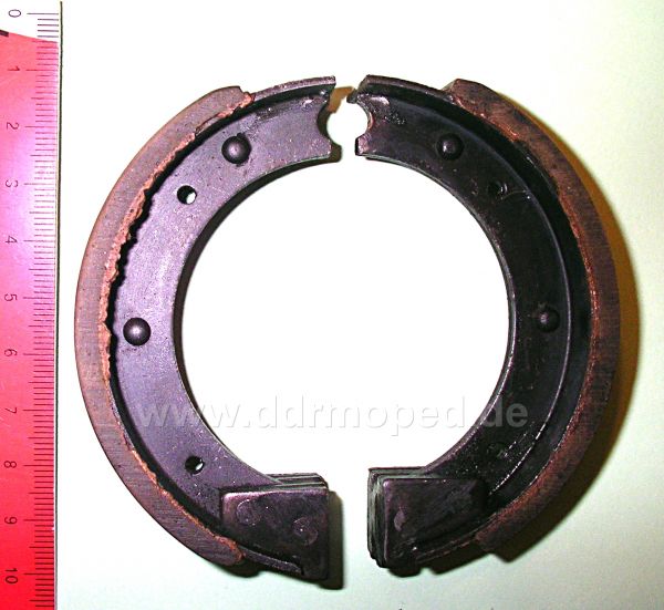

Moin Toni,
hier mal ein Bild mit zwei Halbnabe-Bremsbacken.
Sven

huh.gif Kann man das irgendwie umbauen? Wenn nicht, werde ich wohl die falschen Ankerplatten drin haben. Hatte 100% die "normalen" drin. Die auf deinem Bild kenn ich garnicht. sad.gif

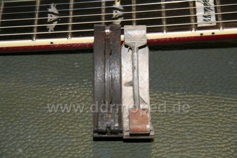

Toni, mir kommen die Halbnaben-Bremsbacken, davon abgesehen, dass sie nicht aus Alu sind, eh etwas zierlicher vor, als die für die Vollnabe.
Die Fotografierten sind definitiv aus meinem 57er SR2. Und bei dem oben von dir gelinkten Ebay-Shop gabs vor einiger Zeit auch noch die Halbnaben-Bremsbacke zu kaufen. Jetzt wohl leider nicht mehr unsure.gif .
Gruß Sven
Geschrieben am: 25.12.2007, 21:27
Beiträge: 14959
Die Backen Sr1 und 2 sind von der Breite her gleich. Die 2er Backe ist vom Kreisausschnitt ca. 2-3mmm "länger". Das ginge wegzuschleifen.
Was völlig anders ist, ist die Drehpunktaufnahme! Bei Halbnabe 6mm, bei Voll 10mm.
Man bekommt damit eine 2er Bremsbacke niemals nicht auf die Halbnabe umgestanzt.
Es sei denn, man adaptiert das komplette Bremsschild.
Grüsse Norbert

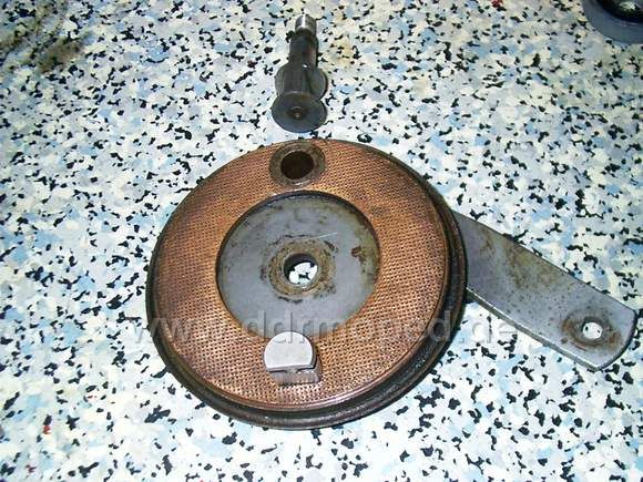

Hier mal noch der Vollständigkeit halber wie versprochen das Foto von der Bremsplatte für den Toni.
Oben ist die Bremswelle zu sehen, die bei der Optima schon eine andere Aufnahme hat, unten der Lagerbolzen mit der angefrästen Seite.
Toni, lass einen Umbau lieber sein, zumal du eh schon die neuen Teile da hast. Bei der Bremse würde ich keine Experimente machen.
Frage mich halt nur, ob die Renak-Platten auch in die Halbnabe reinpassen. hmm.gif Die Optima hat einen Trommeldurchmesser von 90 mm, sollte dann eigentlich klappen. _uhm.gif
Kann jemand sagen, warum die Bremsankerplatte bei der Optima-Bremse nen Kupferüberzug hat? _uhm.gif Kann ich mir nicht richtig erklären, einzig fällt mir die Wärmeableitung ein. Kupfer dürfte besser als Stahl leiten, daher war ja Omas Wärmflasche auch aus dem Zeugs. laugh.gif
Das mit dem Kupfer (Omas Wärmflschen sind aus Messing und aus Zinkblech biggrin.gif ) kann ich mir nur so erklären, dass da vielelicht eine geringere Reibung ist. hmm.gif Man nimmt ja auch Kupferpaste für alle möglichen beweglichen teile.
Meine Bremse bleibt natürlich so wie sie ist, es sei denn... hmm.gif ich hab den schrott-SR noch nicht geholt, da weiß ich garnicht was der für Räder hat.
