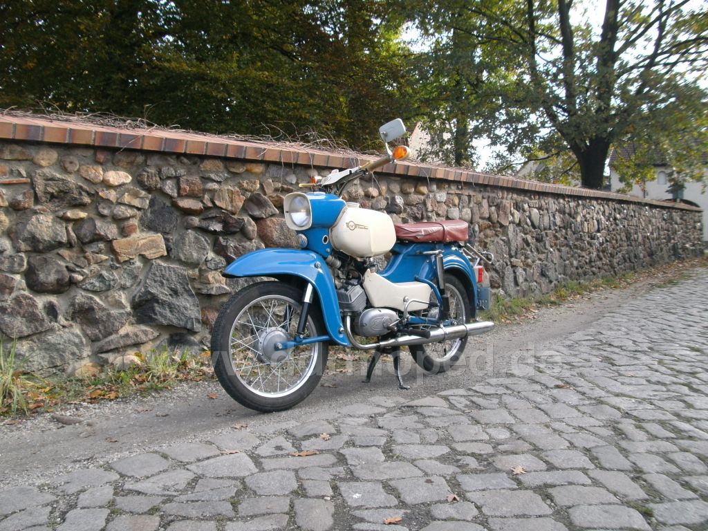

Hallo, als neuer Sperberbesitzer aus Sachsen allen aus dem Forum hier ein Hallo!
Ich habe einen Sperber BJ86 gekauft und mit hohen technischen und finaziellen Aufwand wieder auf die Straße gebracht. Jetzt ist es so, das das Fahrgefühl sich "schwammig" anfühlt, so als wollte das Hinterrad immer mal zur Seite wegrutschen. Reifen sind neu und Felgen i.O und ordentlich aufgezogen. Stoßdämpfer sind alle neu. Habe heute das Lenkerlager nochmal bissel nachgezogen, da es ein bisschen Spiel. Ich bin nicht ganz neu in der Materie Simson, aber einen Sperber hatte ich noch nicht. Es ist auch nicht vergleichbar mit den üblichen Schwalbe Problemen die immer so auftreten wie Lenkerpendel usw. Der Sperber fährt ruhig, wackelt aber ein bisschen und wenn ich das Gas wegnehme fühlt es sich schwammig an und "eiert" ein bisschen. Fühlt sich nicht original und nicht sicher an. Ein Neuer Lenker ist verbaut - und was mich stutzig macht, ich kriege ihn nicht gerade auf den Schwingenträger. Als natürlich passt er drauf, aber er lässt sich nicht geradeaus fahren. Die Spur stimmt. Was mich heute mißtrauisch gemacht hat, ist die Stellung der Blinker. Nicht wie bei der Vogelserie üblich parallel zur Seite raus, sondern nach hinten unten gebogen. Das lässt mich böses ahnen. Habt ihr eine Idee? Star und Habicht hatten ja einen ähnlichen Rahmen (bis auf die zusätzliche Strebe beim Sperber). sagt euch das Bild etwas?

Na dann, Stoßdämpfer, Schwingenlagerbuchsen und Schwingenträger vorn überprüfen. Und darauf achten dass die Schwingenbolzen fest sind. Radlager auch neu?

Sind deine Felgen auch gut zentriert?
Bei meinem Star gab es das gleiche Problem. Es lag an den Felgen welche dolle eierten.
Seit dem ich zentrierte drin habe, ist das Problem weg. Dazu immer eine gut gespannte Kette und genug Luft auf den Reifen.

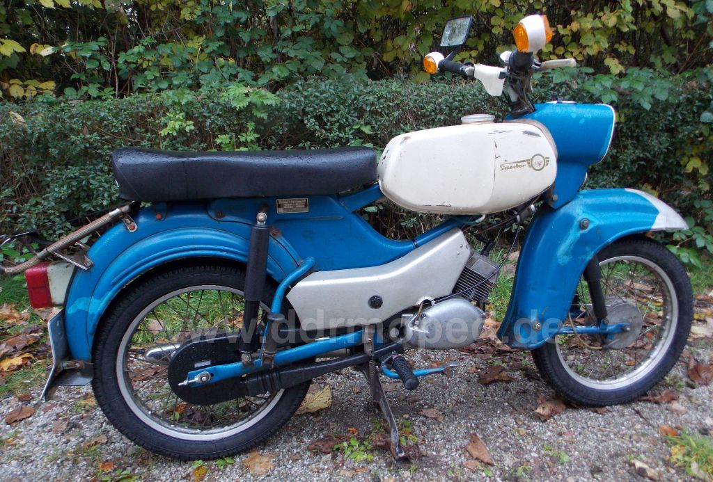

Aber dein Rahmen ist in Ordnung?! Vorn am Kotflügel ist er ja auch schon nachgepinselt. Vielleicht mal einen kleinen Unfall gehabt _uhm.gif
Kann man aber aus der Perspektive nicht genau erkennen.
Ein Bild des Vorderbaus, direkt von der Seite wäre eventuell hilfreich.
Mfg Andi

Hallo, ich denke Dein Schwingenträger ist durchgegammelt oder verbogen, das sieht vornerum igendwie seltsam aus.
Grüße, Daniel.
Grüße, Daniel.
Ja, wa...
Aber aus der Perspektive ist es schlecht zu sehen.
Wenn das Teil schon knusprig ist, wirkt sich das auch negativ auf das Fahrverhalten, aber erheblich auf die Sicherheit aus.
Deshalb dringendst mal nachschauen.

Wenn sich der Schwingenträger bewahrheiten sollte: Ich habe noch einen frisch lackierten ohne Schäden abzugeben. Ansonsten kontrolliere auch, ob das Lenkkopflager Spiel hat.

Ist es möglich, dass der Vorbesitzer mit dem Fahrzeug mal 'nen Crash hatte ? _uhm.gif

Hallo,mal die Spurlatte anlegen zwecks Unfall o. Sturz ,Schwingenlager,Motorlager und wie schon aufgeführt Luft,Kette ,Schwingenträger prüfen.Zulassung war bei mir auch nicht ganz Problemlos aber nach dem Wälzen von einigen dicken Büchern war alles in Sack und Tüten.mfg andi cool.gif
