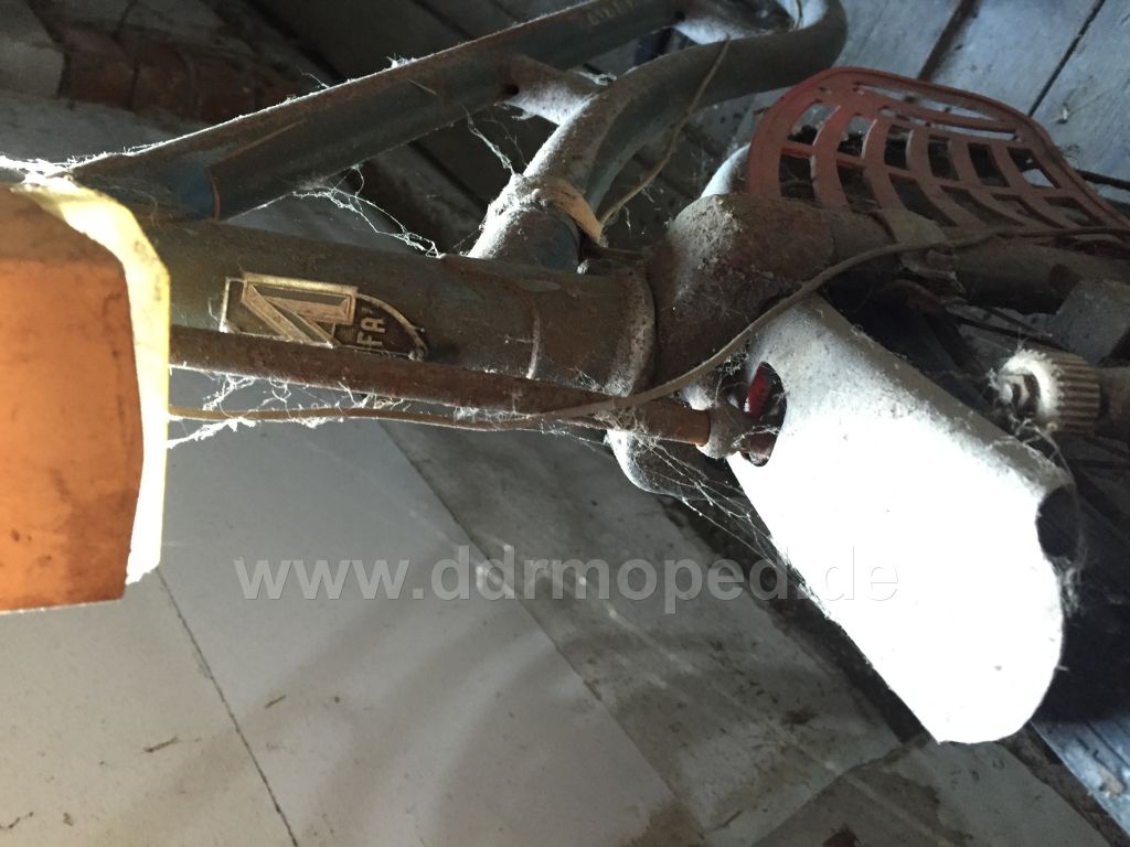

Moin Moin,
habe auf dem Dachboden eines Bekannten ein Mifa Fahrrad gefunden, was er wegschmeißen wollte ohmy.gif
Nun wollte ich das Fahrrad übern Winter wieder Aufbauen (Patina-Aufbau) bloß nun kann ich nicht wirklich das genaue Modell des Mifa's herausfinden. Laut dem Fahrrad Wiki würde ich auf ein Modell 152 Tippen.
Bloß die Alu Schutzbleche die an meinem Verbaut sind gab es bei dem Modell 152 anscheinend nicht. Oke, könnte natürlich auch nachträglich geändert worden sein hmm.gif
Schöne Grüße Nick

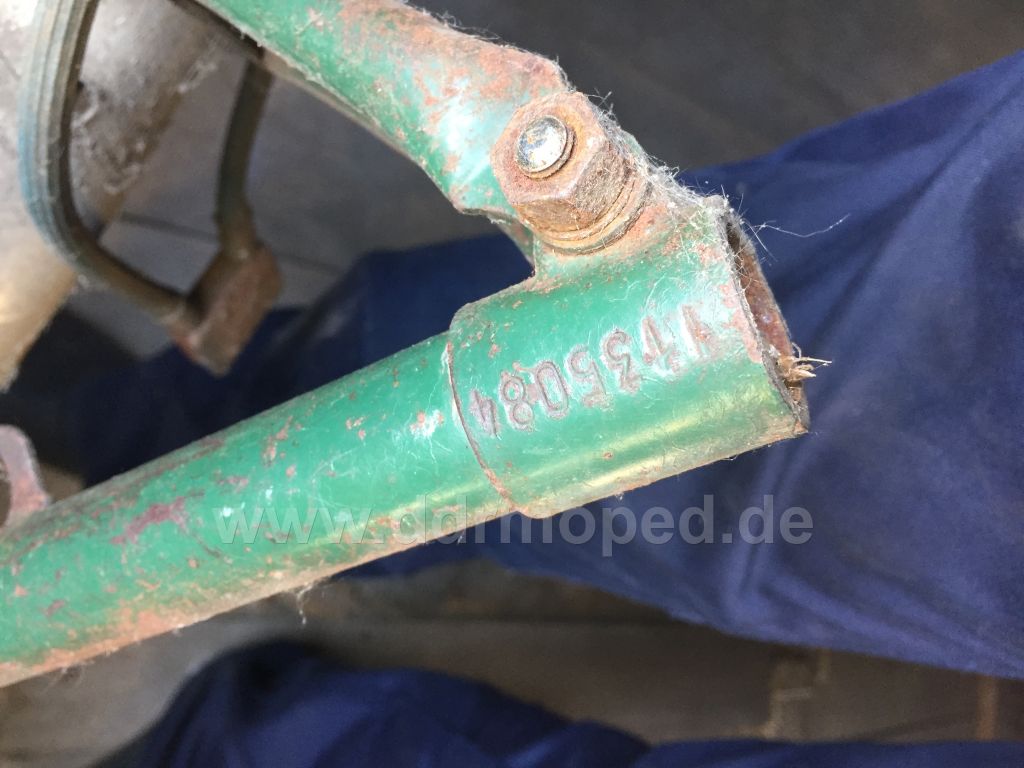

2. Bild
Schöne Grüße Nick
MrNick96
Geschrieben am: 25.10.2015, 17:31
Beiträge: 97
Mitgliedsnummer.: 7621
Mitglied seit: 28.08.2014
Laut Dem Wiki anscheinend Baujahr 1952
1135084 Rahennummer
Schöne Grüße Nick
Geschrieben am: 25.10.2015, 20:59
Beiträge: 5094
Das ist ein Modell 152, Bj 1962/63. Die Bleche sind aber schonmal ersetzt wurden.
mulchhüpfer
Geschrieben am: 26.10.2015, 12:18
Beiträge: 2870
Mitgliedsnummer.: 3839
Mitglied seit: 16.09.2010
Abgesehen von Lenker und den Pedalen scheint da nicht mehr viel Originales dran zu sein. Um einen originalen Aufbau hinzubekommen, stünde also viel Arbeit und Teilebeschaffung an. Mein Tip: Baue das Rad nach deinen individuellen Vorstellungen auf, das Modell 152 ist jetzt nicht so sehr rar dass es Frevel wäre, diese Bruchbude mit frischem Lack zu versehen.
Zum Baujahr: In dieser Zeit gab es bisher nicht aufgeklärte Schwankungen bei den Rahmennummern. Daher ist das baujahr so nicht bestimmbar, irgendwas zzwischen 1961 und 1963 wirds wohl sein. Du findest es heraus, wenn du das Vorderrad herausnimmst und die Gabel-Enden mal säuberst, dort ist wahrscheinlich eine Jahreszahl zu finden. Diese Zahl kannst du hier gerne mitteilen, vielleicht trägt es zur Aufklärung des Rahmennummer-Wirrwars in dieser Zeit bei.

Gut, den weiß ich jetzt ja Schonmal genau um welches Modell es sich handelt.
Würde es aber trotzdem Orginal wieder aufbauen und eventuell ein MAW anbauen. Gut, es ist zwar Rostig, aber auf genau sowas steh ich ja biggrin.gif
Besorgen müsste ich mir also neue Schutzbleche, Vorder und Rücklicht, Sattel und den Gepäckträger.... Fehlt noch etwas? ohmy.gif
Schöne Grüße Nick
mulchhüpfer
Geschrieben am: 27.10.2015, 18:17
Beiträge: 2870
Wenn es dir nur ums gröbste geht, wäre das ausreichend. Ansonsten: Zumindest die Felge hinten scheint nicht mehr original zu sein, Dynamo ist offenbar auch neueren Datums, kostspielig werden noch die Bakelit-Griffe. Bevor du da ein Hühnerschreck montierst, schaue aber noch mal den Rahmen genauer an auf starken Rostbefall und Risse, nicht das der beim ersten Schlagloch übern Jordan geht, dann wäre die ganze Arbeit umsonst.
