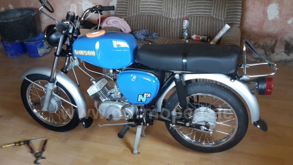

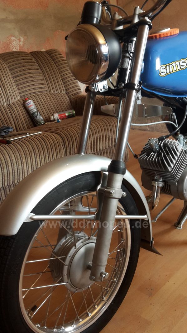

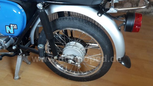

So, nun hatte ich endlich mal Zeit ein wenig zu schrauben. Die aufgearbeiteten Speichenräder sind nun fertig ung verbaut.
Simsonschraubär
Geschrieben am: 21.04.2018, 13:05
Beiträge: 261
Mitgliedsnummer.: 4030
Mitglied seit: 29.11.2010
Die Felgen sind hochglanzpoliert, die Naben gestrahlt und die Speichen sind neu.

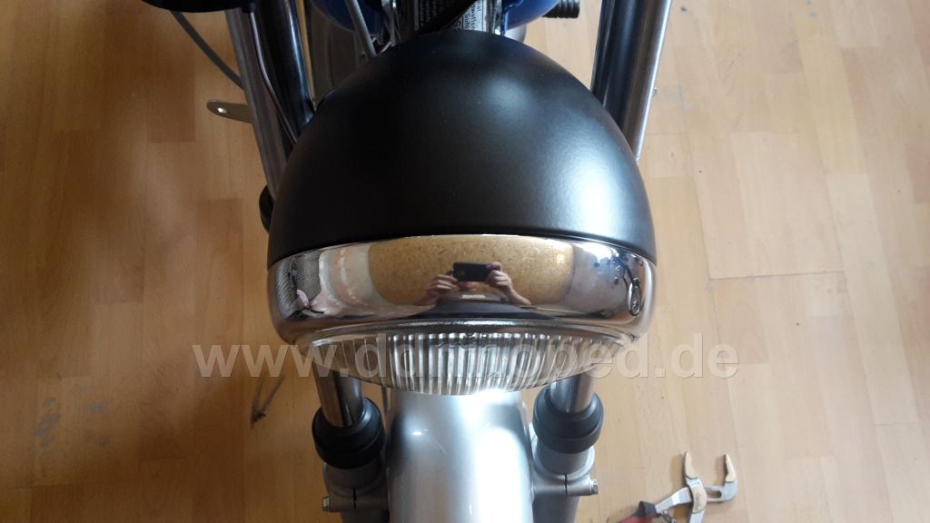

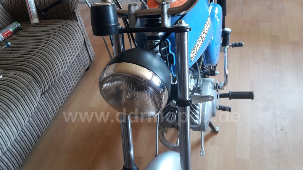

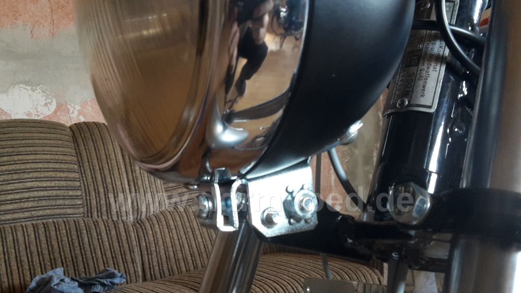

Außerdem habe ich nun eine passende Lampe. Der Ring ist neu verchromt.

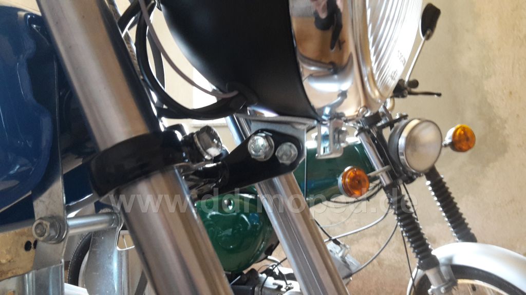

Bild 4

Ebenso habe ich eine Telegabel ohne Entlüftungslöcher überholt und verbaut.
Simsonschraubär
Geschrieben am: 21.04.2018, 13:09
Beiträge: 261

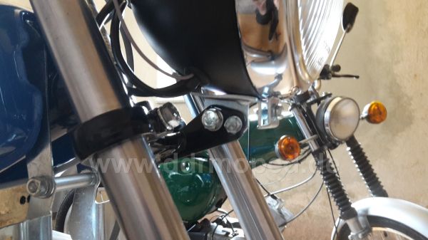

Und als letztes habe ich noch eine passende untere Gabelbrücke mit der 8mm Bohrung besorgt, ebenso wie den passenden Lampenhalter, welcher neu verzinkt ist.
Simsonschraubär
Geschrieben am: 21.04.2018, 13:10
Beiträge: 261
Entschuldigt bitte die schlechte Bildqualität. Wenn alles fertig ist, werde ich mal richtige Bilder machen.
Geschrieben am: 21.04.2018, 15:32
Du machst dir so einen großen Aufwand um alles original zu machen und dann wird das Typenschild mit Blindnieten anstatt der originalen Kerbnägel befestigt. hmm.gif _uhm.gif Das passt nicht wirklich zum Rest.
Geschrieben am: 21.04.2018, 16:45
Aber du hast recht, mit den Blindnieten, das ist nix.
Ansonsten ein wirklich schönes S50!
Mfg Andi

Deswegen stelle ich die Bilder ja hier rein, damit ihr mir mitteilt, was "noch" nicht original ist. Wird mit geändert.
