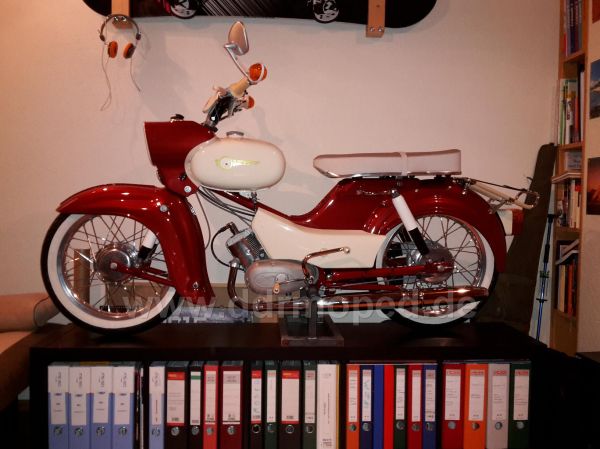

Was ist das denn hübsches im Hintergrund?
Mfg Andi
Wombat45
Geschrieben am: 14.02.2016, 13:18
Beiträge: 4821
Mitgliedsnummer.: 3758
Mitglied seit: 20.08.2010
QUOTE (Andi0105 @ 14.02.2016, 12:52)
QUOTE (Rush @ 13.02.2016, 23:25)
Mfg Andi
Er meint doch den Star auf dem einem Bild im Hintergrund wink.gif .
Mfg. Frank

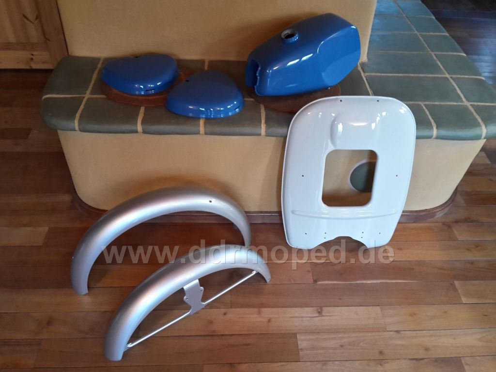

Und das Arrangement des Lacksets schaut wirklich gut aus, könnte man als Moderne Kunst durchgehen lassen.

ja die Zimmer-Deko ist ein Star. Die Garage ist voll, da muss dann die Wohnung herhalten. tongue.gif

Sehr geiles Stehzeug

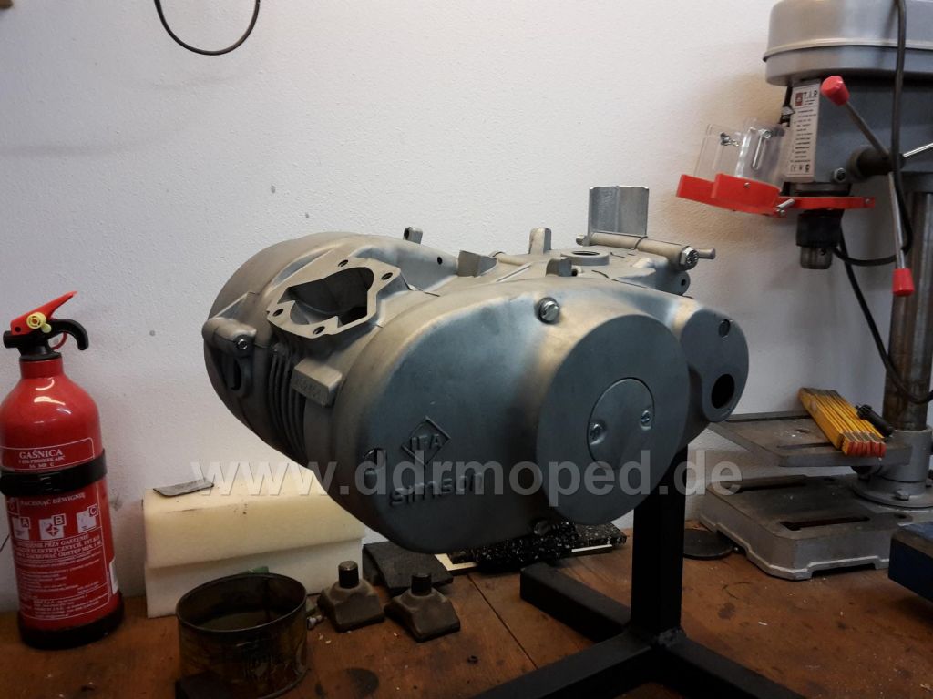

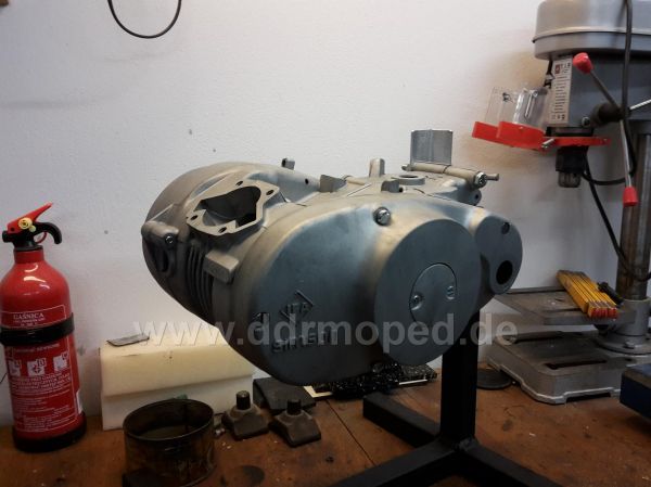

Simsonschraubär
Geschrieben am: 18.02.2016, 17:55
Beiträge: 261
Mitgliedsnummer.: 4030
Mitglied seit: 29.11.2010
Motor wird erstmal ein originaler M53. Ich weiß auf dem Bild noch noch nicht der richtige Seitendeckel für Bj 75 aber der liegt gerade in der anderen Garage. Im Sommer werde ich dann einen M54 mit bisschen mehr Leistung als Austauschmotor zusammen stecken.
