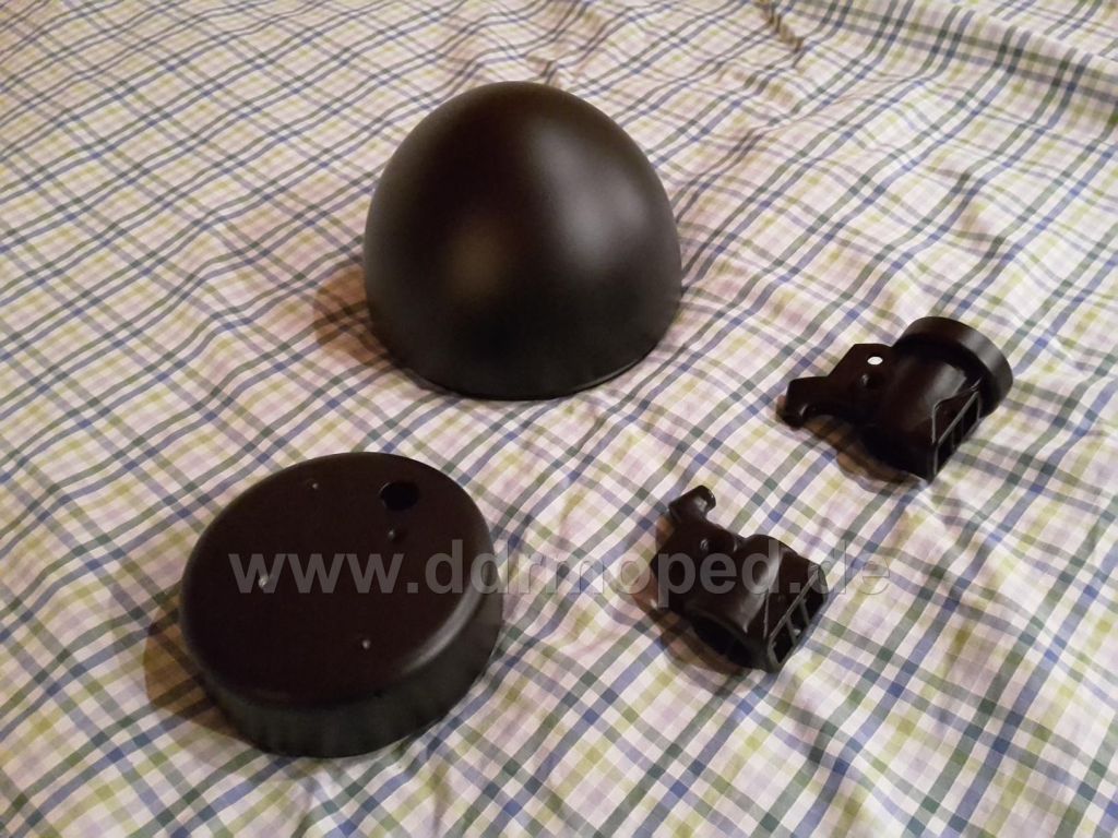

Die letzten Teile vom Lackierer geholt.
Simsonschraubär
Geschrieben am: 02.03.2016, 21:29
Beiträge: 261
Mitgliedsnummer.: 4030
Mitglied seit: 29.11.2010
Ich denke das haut so in etwa hin mit dem Schwarz. Sorry für das schlechte Foto.

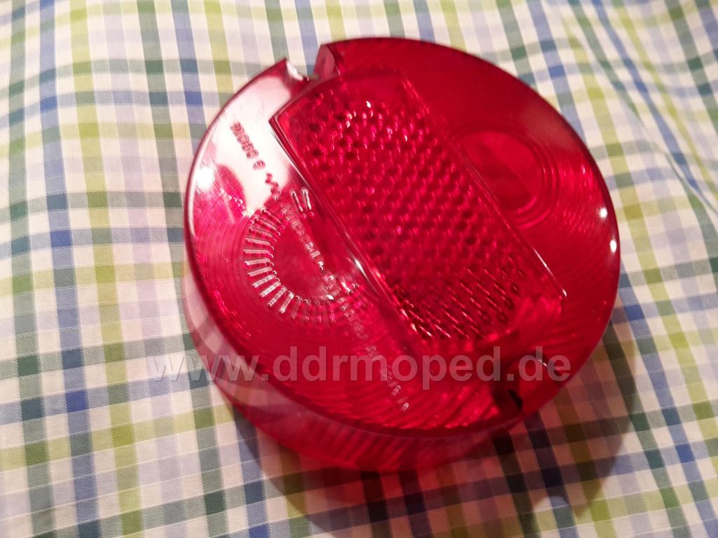

Neue DDR Rücklichtkappe

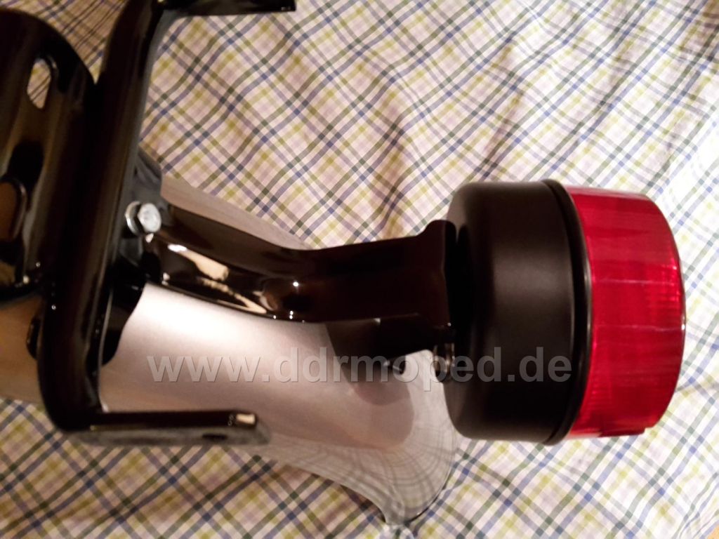

Geschrieben am: 04.03.2016, 21:29
Beiträge: 261
Und angebaut.

Der Rücklichthalter ist falsch.

Geschrieben am: 05.03.2016, 00:41
QUOTE (jan_avr @ 04.03.2016, 22:58)
Stimmt der ist S51. Der für die S50 hat keine Sicke.

Ach so? Das war mir nicht bewusst. Hat jemand ein Bild davon? Da werde ich den noch tauschen müssen. thumbsup.gif
Um es noch genauer einzugrenzen, es ist jetzt ein S50 N Ramhen von Baujahr 75 verbaut. Bitte weiterhin die unterscheide bzw. Fehlteile von mir auflisten. Danke.

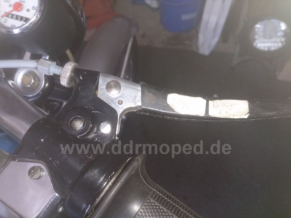

Rücklichthalter zum S50, einfach anklicken, so kannst du den besser sehen.

Die Griffarmaturen sehen so aus wink.gif mit den Griffgummis habe ich mir mit 2 Festgriffen von der Vogelserie beholfen, lediglich beim Gasgriff musste etwas sehr stark drücken wink.gif.
