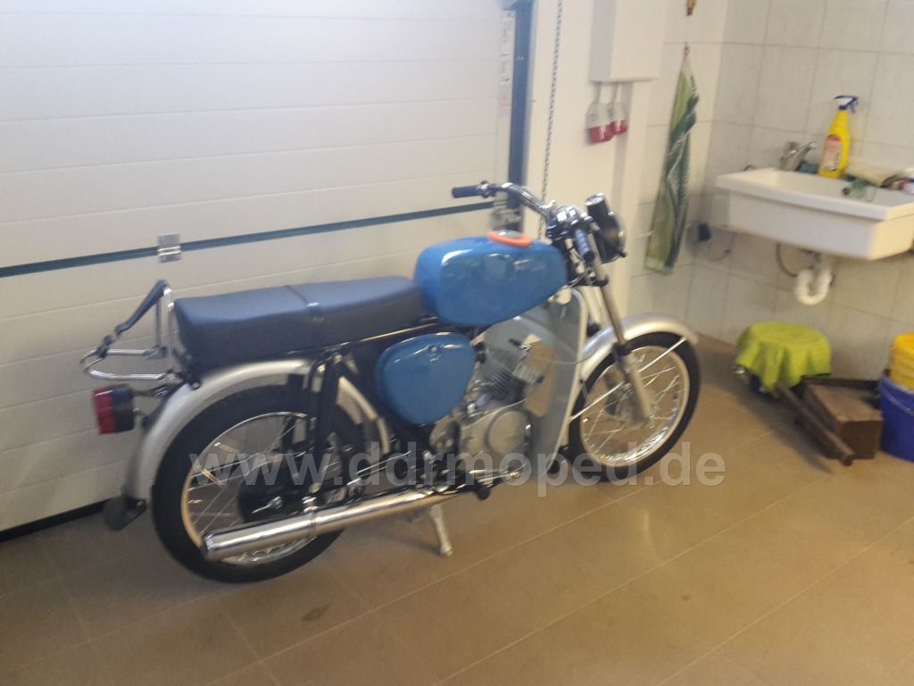

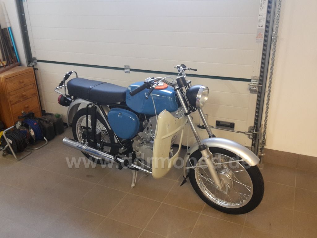

Es geht aufs Ende zu. Es fehlen nur noch Kleinigkeiten wie Tachowelle, Zündung überholen, Kette montieren, Wasserabziehbilder....
Simsonschraubär
Geschrieben am: 13.05.2016, 16:22
Beiträge: 261
Mitgliedsnummer.: 4030
Mitglied seit: 29.11.2010
Ich denke dafür dass es sich um keine Restauration sondern um ein Aufbau aus zusammengewürfelten Teilen handelt kann es sich schon sehen lassen.

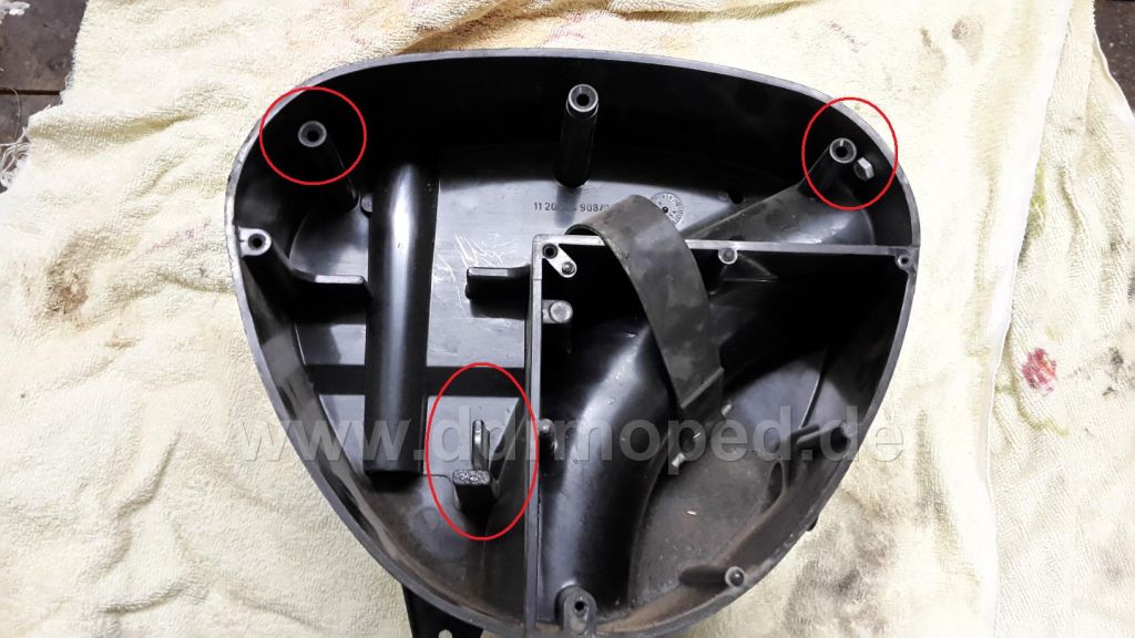

Eine Frage an die Profis habe ich mal wieder. Ich habe mir einen Herzkasten von 1975 besorgt. Ich habe jetzt auch einen S50N Rahmen einer 1975er bekommen und da war ein Herzkasten von 1974 dabei. Würde der auch an den 75ern verbaut?
Grüße.
Richard
Schönwetterfahrer
Geschrieben am: 23.01.2017, 17:52
Beiträge: 201
Mitgliedsnummer.: 8294
Mitglied seit: 20.07.2015
Bei meiner relativ frühen S50 N Bj. 1975 ist auch ein 74er Herzkasten verbaut, ausserdem mussten ja auch die Teile für den Serien-Anlauf vorproduziert werden.
60 Jahre treuer Begleiter = 60 Jahre Trabant
m@ngo
Geschrieben am: 23.01.2017, 17:58
Beiträge: 1457
Mitgliedsnummer.: 7560
Mitglied seit: 05.08.2014
Ich denke auch.
Die 74er Herzkasten sind gar nicht so selten.
Ich hab sogar nen weissen Kasten von 74 obwohl mir kein einziges Moped vor den 1980ern bekannt ist, wo jemals ein weisser Kasten verbaut war...
stay tuned - mfg m@ngo
Simsonschraubär
Geschrieben am: 24.01.2017, 10:53
Beiträge: 261
Danke für die Antworten. Da werde ich einfach den im besseren Zustand verbauen.

Der 74er hat auf der rechten Seite ein paar Sachen die ich so noch nicht gesehen habe. Ich habe Sie mal rot gekennzeichnet. Was war deren Sinn?

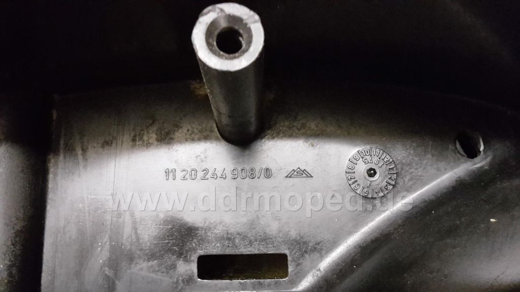

Hier eins von der Prägung.

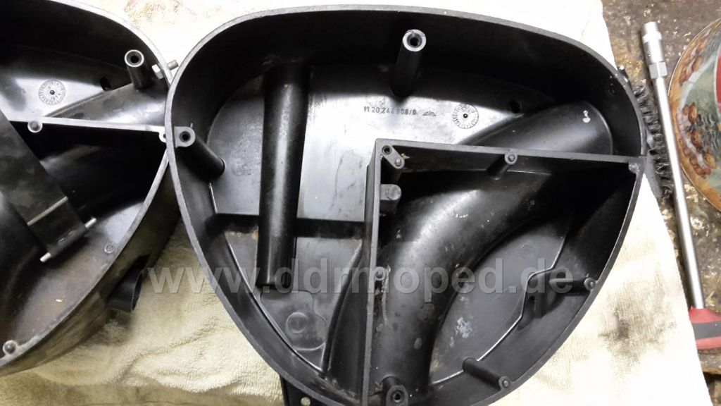

Zum Vergleich ein Bild vom 75er Herzkasten.
Simsonschraubär
Geschrieben am: 24.01.2017, 21:36
Beiträge: 261
75er.
