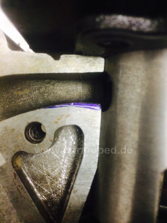

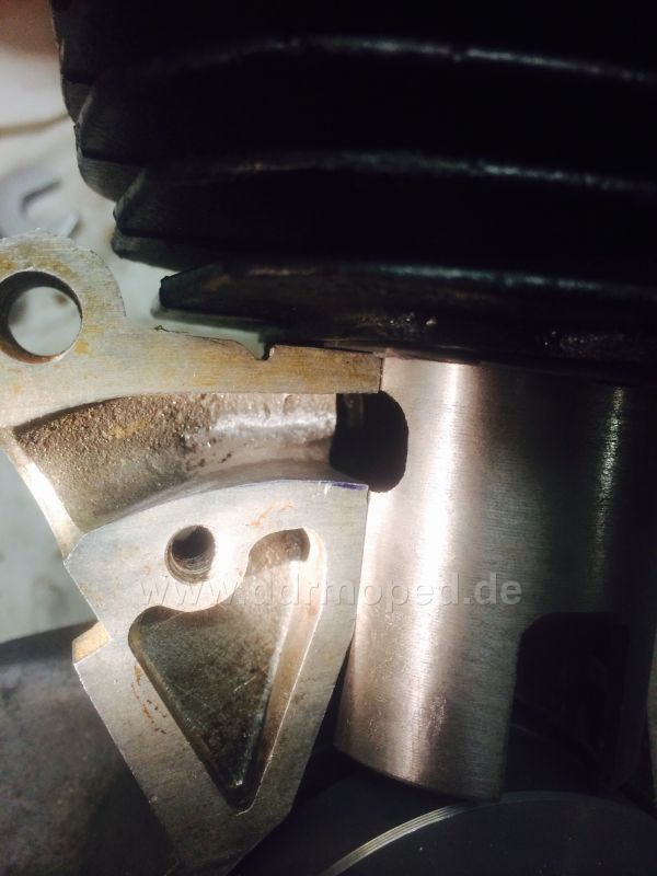

Den Strömungskanal haben wir auch gleich etwas vergrößert.

Das Loch dient zur Schmierung der KW Lager ....
Das Gehäuse und Zylinder muss exakt zueinander passen, da dürfen keinerlei Kanten sein, auch wenn sie noch so klein sind.

D.h., ich muss nochmal nachdremeln?

QUOTE (michael4778de @ 30.10.2015, 07:50)
2.: wozu ist diese kleine Loch im Hubraum des Kolbens gut? Kann man das erkennen auf dem Foto?
Das ist der Überströmkanal.

QUOTE (Doc Holliday @ 30.10.2015, 10:38)
Da das Kraftstoff-Luft-Ölgemisch aus dem Vergaser direkt ins Kurbelgehäuse angesaugt wird, können auch die Kurbelwellenlager so direkt geschmiert werden.
