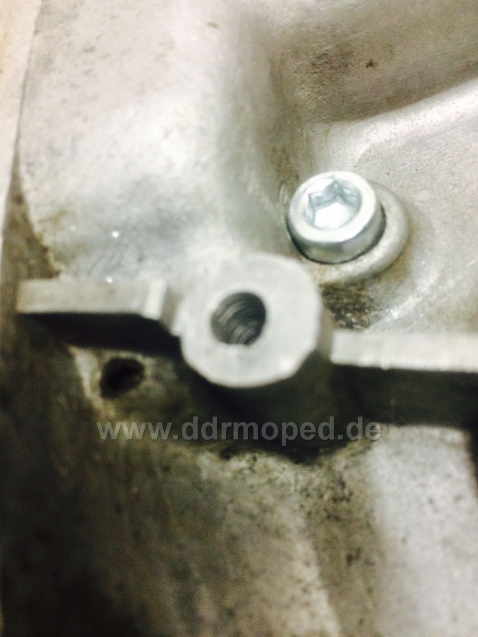

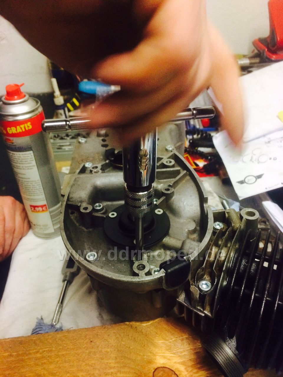

So, nun konnte ich etwas weiter machen. Der Motor ist nun komplett neu gelagert, abgedichtet und mit neuen Edelstahlschrauben versehen. Leider musste ich zum Schluss feststellen, dass vom "neuen" Gehäuse eben doch nicht alle Gewinde i.O. waren, so wie es in der Artikelbeschreibung stand. Ich musste die Gewinde der Grundplattenbefestigung von M5 auf M6 nachschneiden. Das hatte zur Folge, dass ich die Bohrungen der Elektronik-Grundplatte etwas vergrößern musste und ich somit darauf die Garantie verliere. Das ärgert einen schon sehr, zumal so noch nicht einmal getestet werden konnte, ob die Zündung überhaupt funktioniert.

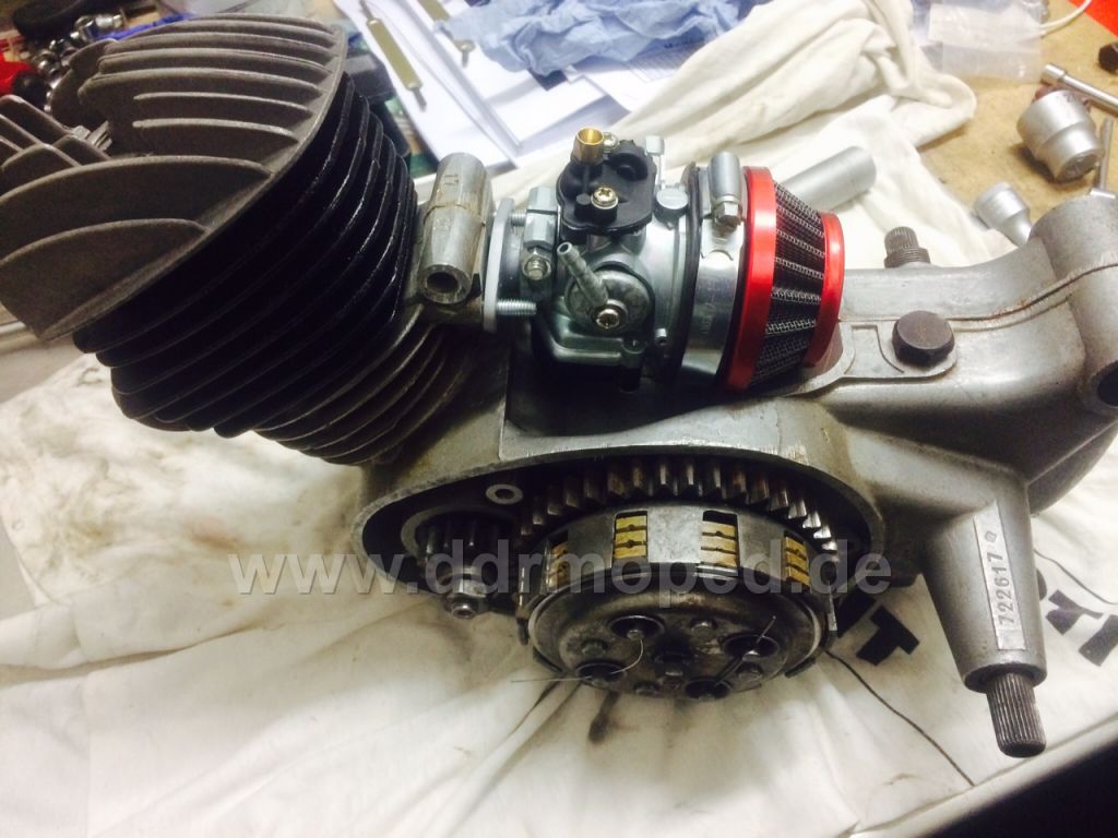

Flachschiebervergaser:
Den Strömungskanal habe ich entsprechend vergrößert/gedremelt.

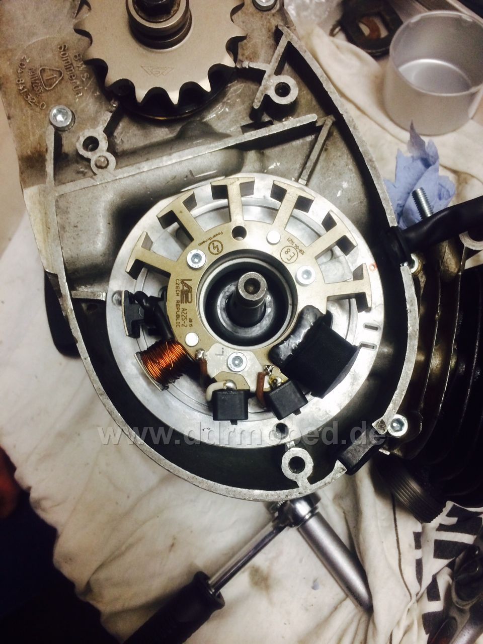

E-Zündung

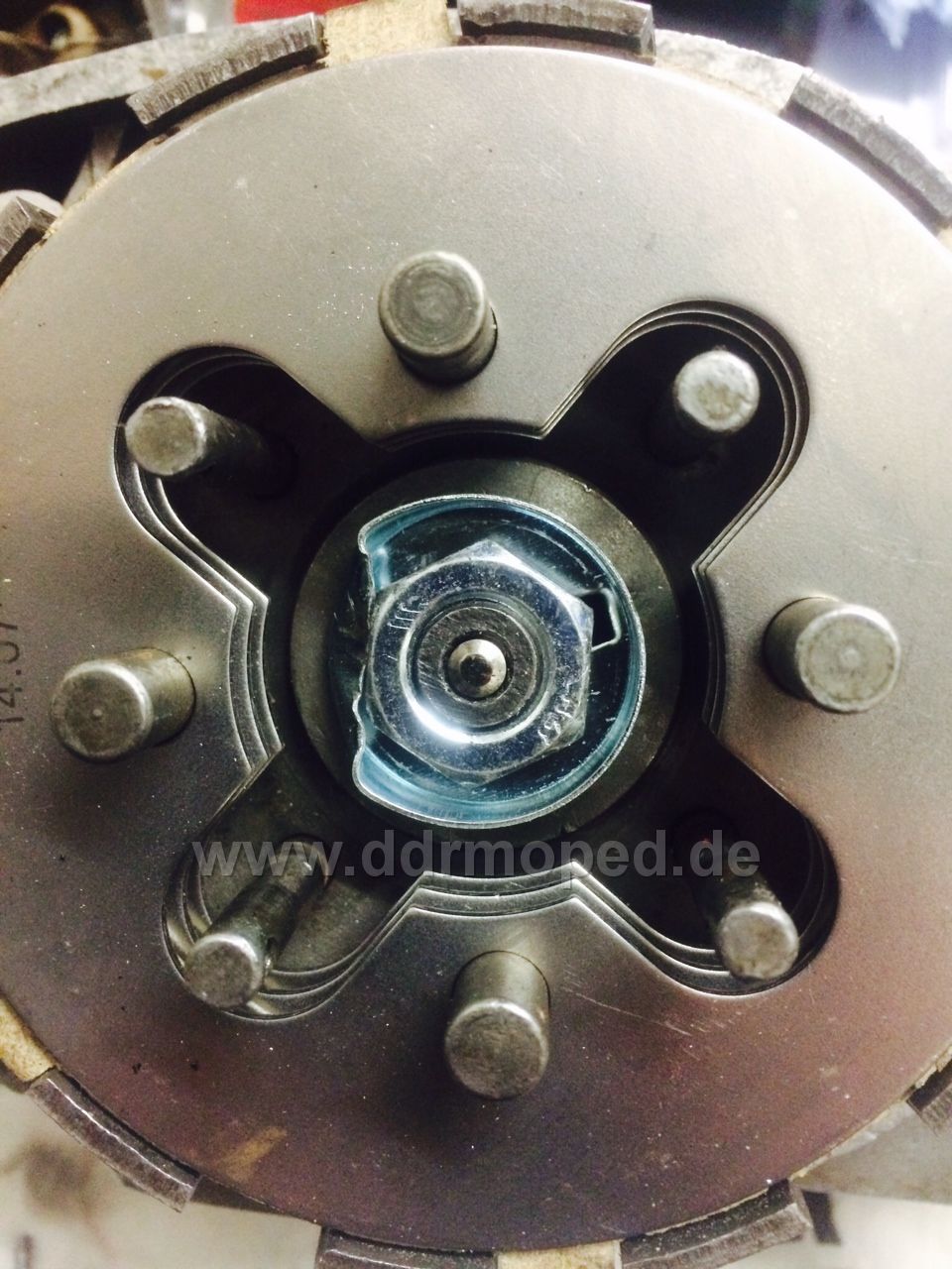

Ohne entsprechendes Werkzeug ist es übrigens die Hölle bei neuen/dickeren Kupplungsscheiben die Stifte bei runter gedrückter Feder wieder rein zu kriegen :-)
Ich hoffe, ihr wisst, was ich meine...

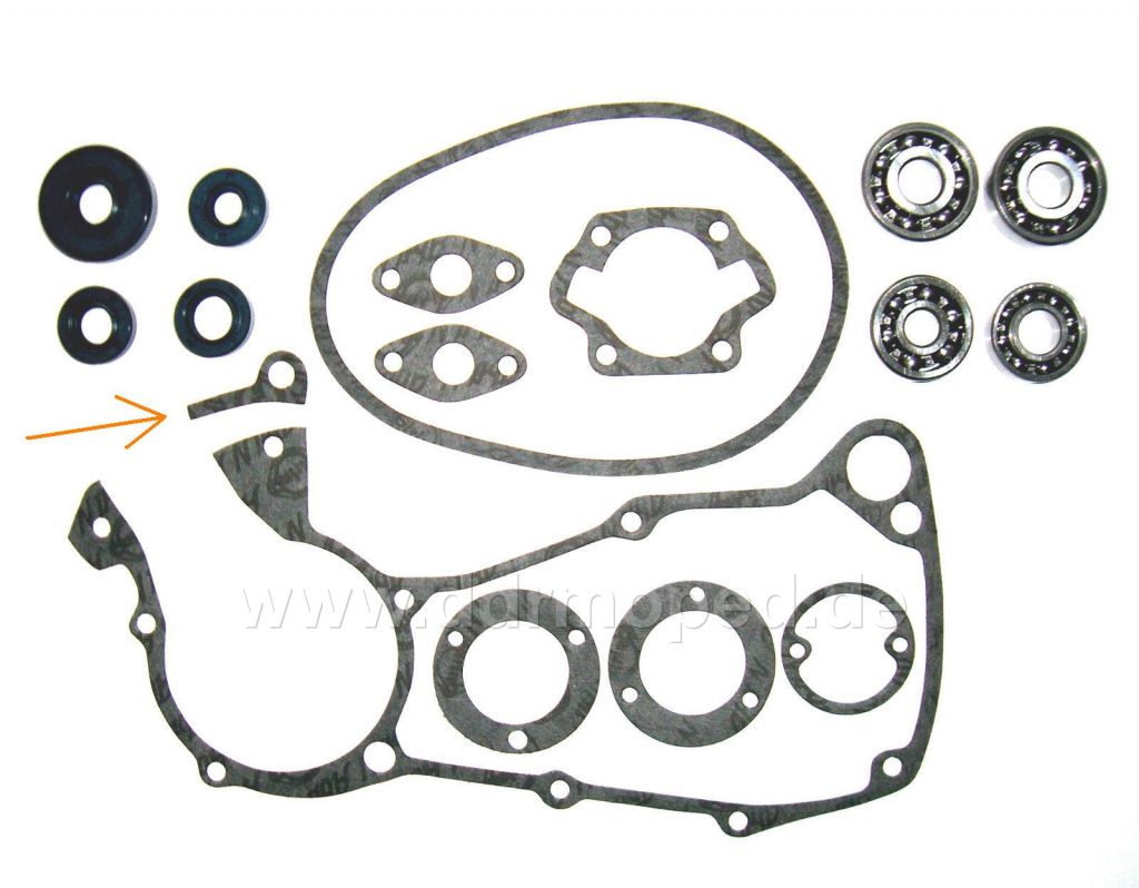

Ich hatte mir für den Motor einen kompletten Dichtungssatz geholt und hab dazu eine Frage:
Ist es normal, dass die Motor-Mitteldichtung NICHT bis zum Zylinder-Unterteil geht? Ich habe mir jetzt, da wo die Motorhälften-Nummern stehen, selbst eine Dichtung gebastelt und zwischen die Motorhälften gesetzt. Ich hatte einfach befürchtet, dass dort einmal Nebenluft gezogen werden kann. Das wollte ich vermeiden.

Moin.
Die hast du nur übersehen.
So muss die aussehen...
MfG Robert

Ups, die werde ich wirklich übersehen haben. Naja, nun ist eine selbst zugeschnittene Dichtung drin. Aber danke für die Info.

In den SR2 kommt keine Mitteldichtung. Gab es original nie! Der Motor wird schon immer mit Dichtmasse abgedichtet. Ich bezweifle hier auch, dass der Motor mit der Dichtung danach wirklich trocken ist.

Vielen Dank Jörg für diesen Hinweis. Das wusste ich nicht.
Hat hier schonmal jemand eine mitteldichtung verbaut? Welche Erfahrung habt ihr gemacht? Ich möchte eigentlich nur ungern den Motor wieder aufmachen, sondern meine Dichtung verwenden.
Da hätte sich wohl eine Gewindereparatur mit "HELICOIL" angeboten.
