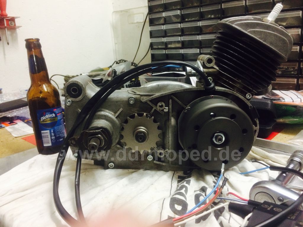

So, ich hab gestern mit meinem Kumpel weiter gemacht:
Zuerst hatten wir folgendes problem: die schwungscheibe schliff beim drehen an den kontaktmagneten der grundplatte. Die kurbelwelle hat wohl beim einschlagen eine minimale unwucht bekommen. Da die löcher der grundplattenbefestigung ja eh schon auf M6 aufgebohrt waren, konnten wir die grundplatte leicht lösen und hin und her schieben, bis die schwungscheibe nicht mehr geschliffen hat. das hat am besten geklappt, indem wir um die magnete der grundplatte ein tape (als abstandhalter) geklebt haben. dann haben wir die schwungsmasse drauf gesteckt und gedreht. Dadurch, dass die grundplatte noch nicht festgeschraubt war, hat sie sich bündig in die schwungscheibe gezogen. Dann haben wir diese fest gezogen und das tape wieder abgemacht. Als wir dann die schwungscheibe ohne tape drunter wieder aufgesteckt hatten, hat nichts mehr geschliffen. Bezüglich der kleinen unwucht der kurbelwelle sagte mein Kumpel: das ist so minimal und nun schleift die schwungscheibe ja nicht mehr. Das kann so bleiben. Es ist alles i.O. so...
Dann gings zum einstellen des ZZP:
Die grundplatte wird mit der markierung nach oben nur einmal festgezogen und gut ist (laut anleitung). dann steckt man die schwungmasse auf, steckt ein zündeinstellgerät in den zylinder und dreht den kolben auf 2,5mm vor OT. Dann nimmt man die schwungscheibe wieder vorsichtig runter und setzt sie erneut mit der markierung nach oben wieder drauf, ohne die kurbelwelle zu bewegen. Denn der kolben soll ja bei 2,5mm vor OT stehen bleiben. Das ist ein bißchen friemelig und muss ein paar mal wiederholt werden, weil sich die kurbelwelle ständig minimal bewegt hat.
Alles verstanden? Sowas ist immer schwer zu beschreiben.

meinen Kumpel u mich haben gestern interessiert, ob ein zündfunke kommt. Dafür haben wir die zündspule an einer motorschraube (Masse) angeschraubt und die Kabel verbunden und dann die Pedale durchgedreht -> nichts 😡
Dann haben wir alle Kabel durchgemessen und festgestellt, dass plus an einem anderen Kabel anliegt als in der Beschreibung angegeben 😡
Dann hat mein Kumpel etwas umgeklemmt und es kam ein zündfunke. Die Anlage produziert also schonmal Strom. Nur wie wird das nun alles richtig angeschlossen?
Wollen nun mal den Motor einhängen. Dann kann man besser durchtreten. Dann müssen wir auf Fehlersuche gehen

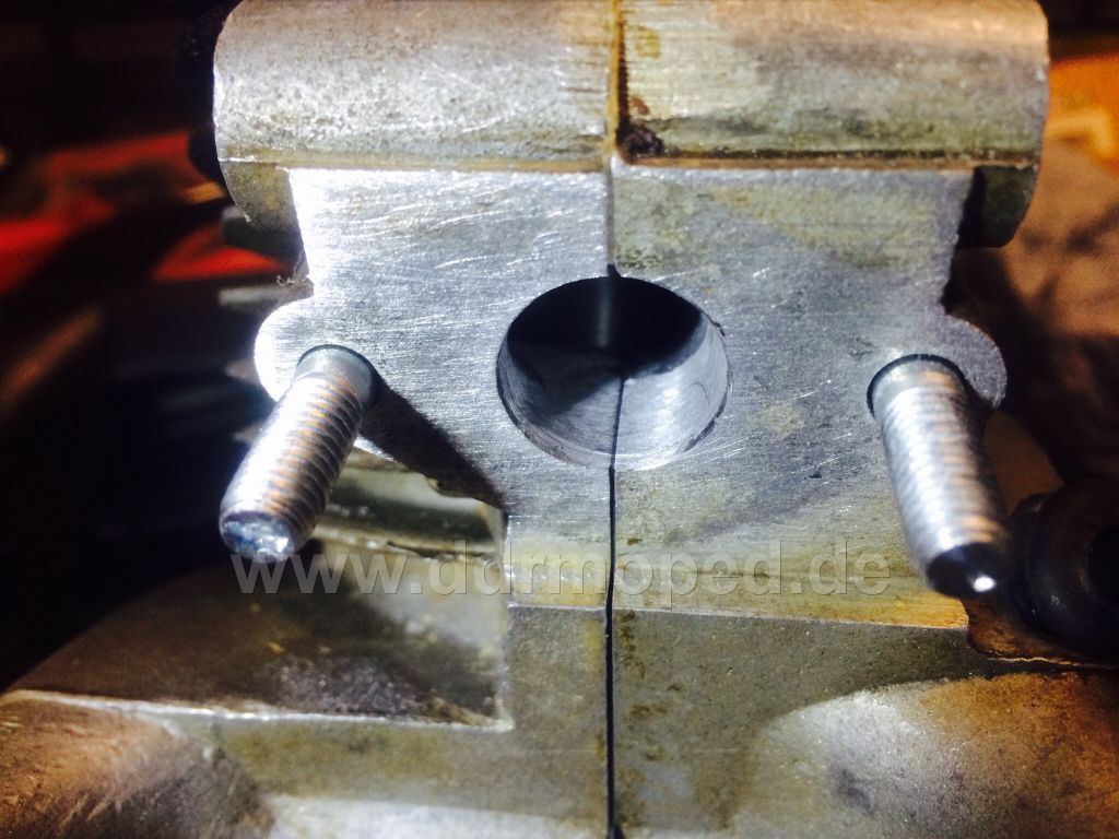

Den Strömungskanal auf Vergaserseite haben wir gestern auch passend aufgedremelt:
