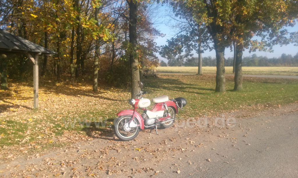

Hab heute eine kleine 20km Landstraßen-Tour gemacht und siehe da...es ist nicht mehr Öl geworden _clap_1.gif
Anbei ein Bild smile.gif (Bitte nicht auf dem Spiegel herumhacken!^^)
Geschrieben am: 31.10.2015, 20:27
Beiträge: 12039
