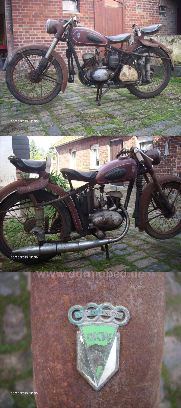

Hi Leute !
Ich konnte nicht widerstehen und hab vor einigen Tagen zugeschlagen !
In der Zwischenzeit wurde die Maschine völlig demontiert und auf dem Dachboden zwischengelagert .
Diverse Teile fehlen auf den Bildern , sind aber vorhanden .
Einzig die komplette hintere Antriebs-Einheit muss ich noch irgendwie auftreiben .
Dann kann's im nächsten Winter losgehen .
Remo

Geschrieben am: 09.11.2015, 17:51
Schöne Patina smile.gif das Schutzblechemblem ist aber von einer "West DKW"
