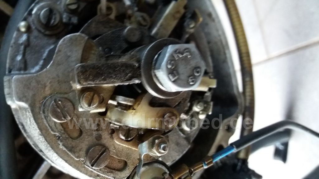

Hallo Liebe Gemeinde,
habe meine es 175 so weit fertig restauriert und auch bei verkabelt. leider kam bis jetzt er's 2 mal ein zündfunke.
um die fehlerquellen einzuschränken habe ich die Maschine nur über die Batterie und Lima laufen und einige Teile erneuert: zündkerzenstecker, zündkondensator, zündspule und die zündkerze.
ich habe leider nicht so viel Ahnung aber vielleicht sieht ja hier ein geübter Schrauben woran es liegen könnte....vielleicht ist es nur eine Kleinigkeit die ich übersehen habe.
Bilder folgen.
Danke im voraus

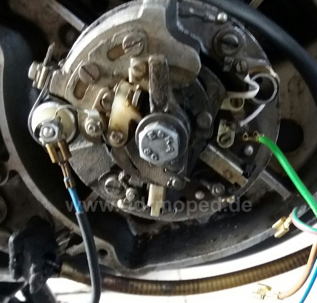

noch ein Bild von der Lima.

Ich würde zumindest das Masse Kabel auch noch anschließen.

Hast du einen neuen Kabelbaum eingebaut? Das blaue Kabel an der Kontaktfahne am Unterbrecher sollte an den Anschluss Nr. 1 an der Zündspule gehen. wink.gif
Außerdem solltest du erstmal die Lichtmaschine noch komplett anschließen.
Was genau hast du denn gemacht mit nur Batterie und Lima? Die Batterie sollte natürlich geladen sein, sonst wird das bei einer Batteriezündung nichts. Ist die Zündung eingestellt? Öffnet/Schließt der Unterbrecher wie er soll, wie ist der Zustand der Unterbrecherkontakte allgemein (Krater, verölt..)?
Kommt ein Funke mit bloßem Zündkabel gegen Masse?

die zündspule, lima und batterie waren natürlich angeschlossen (sonst wäre ja kein funke gekommen)
ich dachte nur dass vllt jemand auf dem bild sehen kann ob der unterbrecher oder ähnliches defekt ist

Von Batterie an Klemme 15 der Spule, von Klemme 1 an Kondensator , Masse an Batterie . Batterie muss voll sein.

genau so hatte ich es angeschlossen. habe nochmal den unterbrecher gereinigt.
wenn ich diesen (manuell)abhebe bzw durch den exzenterbolzen abgehoben wird muss an der zündkerze ein zündfunke kommen?
ist das zündkabel defekt dass kein zündfunke an der kerze ankommt?

Funken am Unterbrecher hast du immer.Ich lasse meine Mz aas ohne Deckel laufen.Vllt ist die neue Kerze tot.Kannst jede Zündkerze zum Probieren nehmen und an Masse halten.

Kondensator durch?

Ich dachte der Konti verhindert nur den Abbrand am Unterbrecher.

Zündkabel und Stecker mal mit dem Ohmmeter messen ob ein Wert oder 0 kommt.Batteriespannung messen, am besten so um sie 7 Volt
