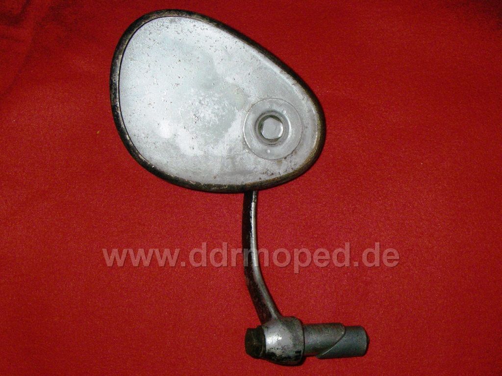

ich habe heute beim räumen einen perfekt zu meinem SR2 passenden Spiegel gefunden, die schöne runde Nierenform. Ein passendes Glas hätte ich ich Forumsshop schon gefunden, aber den Kunststoff- oder Gummikeder außen herum habe ich noch nicht gesehen. Muss da noch eine Art Feder hinten rein? Hat jemand hier etwas (oder alles, würde Porto sparen...) für das gute Stück?

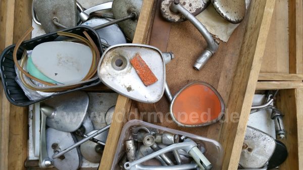

Hier das nächste Bild

Geschrieben am: 29.10.2015, 06:18
Hallo Wolfgang,
leider habe ich kein Foto vom Innenleben eines solchen Spiegels. Ich versuche es mal so.
Der kleine Schaumgummiklotz (ca. 40x25x10) wird in die Mitte auf das Blech des Gehäuses geklebt. Der soll ein Klappern des Spielglases verhindern, in dem er das Glas nach außen in den Keder drückt.
Dann kommt eine dünne Plastescheibe in Größe des Spiegelglases. Nimm einfach eine durchsichtige Plasteverpackung und schneide dir die Scheibe aus.
Als nächstes kommt das Spiegelglas. Den Keder schön im heißen Wasser gefügig mach und dann ab in das Spiegelgehäuse. Bitte nichts vom Keder abschneiden. Die Länge passt. wink.gif
PS.: Irgendwie scheint mir der Spiegelarm verbogen zu sein. unsure.gif

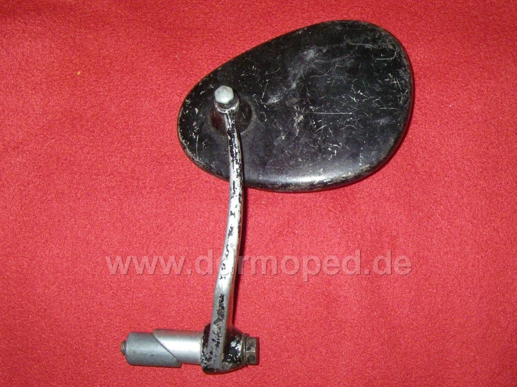

Ich bin mir auch relativ sicher dass der Spiegelarm leicht verbogen ist, aber wenn ich ihn zurück biege habe ich vermutlich ganz große "Chancen" dass er bricht...
Der Spiegel wird von der schwarzen Farbe befreit und kommt an meinen SR2, der einigen von euch noch aus dem UT8 in Erinnerung sein dürfte. Das Fahrzeug war mehr im Besenwagen als auf der Straße. Ihr nanntet das gute Stück "Reuse", bei mir hat es den Kosenamen "El Schrotto" bekommen.
