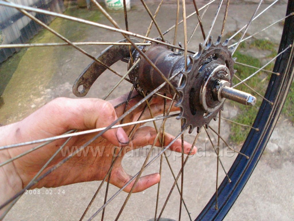

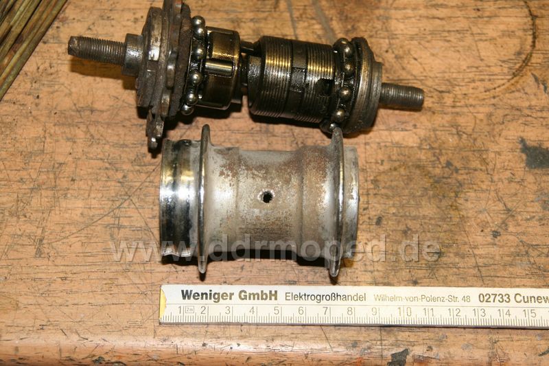

Vorher die Lager am Ritzel schmieren! (Kugeln im innern (achsseitig) in neuem Fett einsetzen und großen Kugelkäfig (hülsenseitig) einfetten)
Kein Fett auf Mitnehmerkrallen oder Bremsmantel!
Das Ritzel selbst kann entweder auf den Konus aufgeschraubt sein, oder nur gesteckt und durch einen Sprengring gesichert (bzw. durch Kontermutter(n))
Das solls dazu erstmal gewesen sein von mir aus. Wer noch Fragen oder Probleme (oder Ergänzungen) hat --> hier rein! wink.gif thumbsup.gif

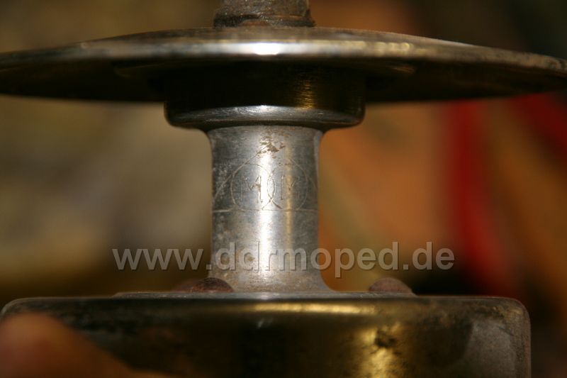

Background: Vorderradnabe aus der Rex. Mittelstück 42mm Alu mit Lagersitz links. Halbnabe(also schmale Tommel rechts). Die Teller/Trommel angenietet. Signum auf der Nabe: In einem Dreieck 2 grosse "M" in sich überschneidenden Kreisen. Speichenlänge zur 26" Felge 249-250.

Ich hab nun die Hinterradnabe raus und etwas recheriert. Es steht "Styria" und made in Austria drauf. Die kommen vom Styria-Fahrradwerk, was zu Puch gehörte.
Mit der hinteren Nabe stehe ich gleich wieder vor einem Problem: Bremsankerhebel ist einer von Renak dran und die Nabe selbst ist chrommässig nicht zu retten. Lass ich sie nun verchromen oder nehm ich eine x-beliebige andere hmm.gif

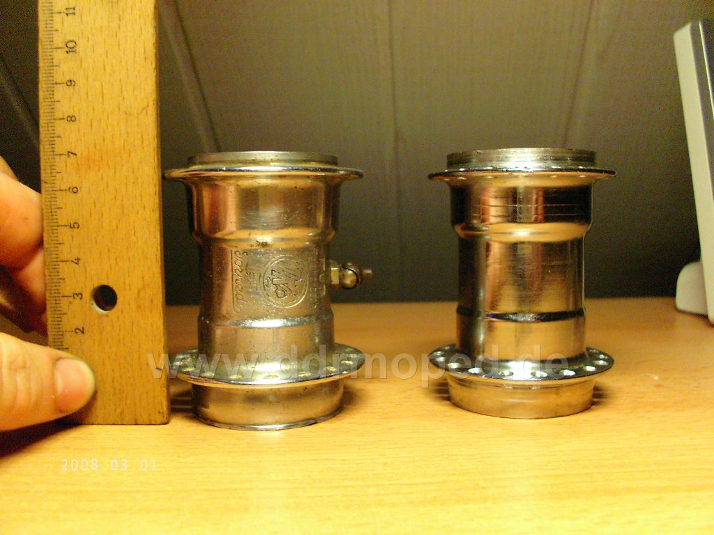

Geschrieben am: 01.03.2008, 15:32
Links die '55er Reichenbach, rechts die Russennabe. Zu beiden hab ich auch die Innereien noch.
Du kannst aber auch noch ne '53er F u. S haben, von der ich jetzt kein Bild habe, da sie noch in der Werkstatt liegt. Bild kommt aber noch.
Dann kannste dir eine aussuchen.
mfG Christoph

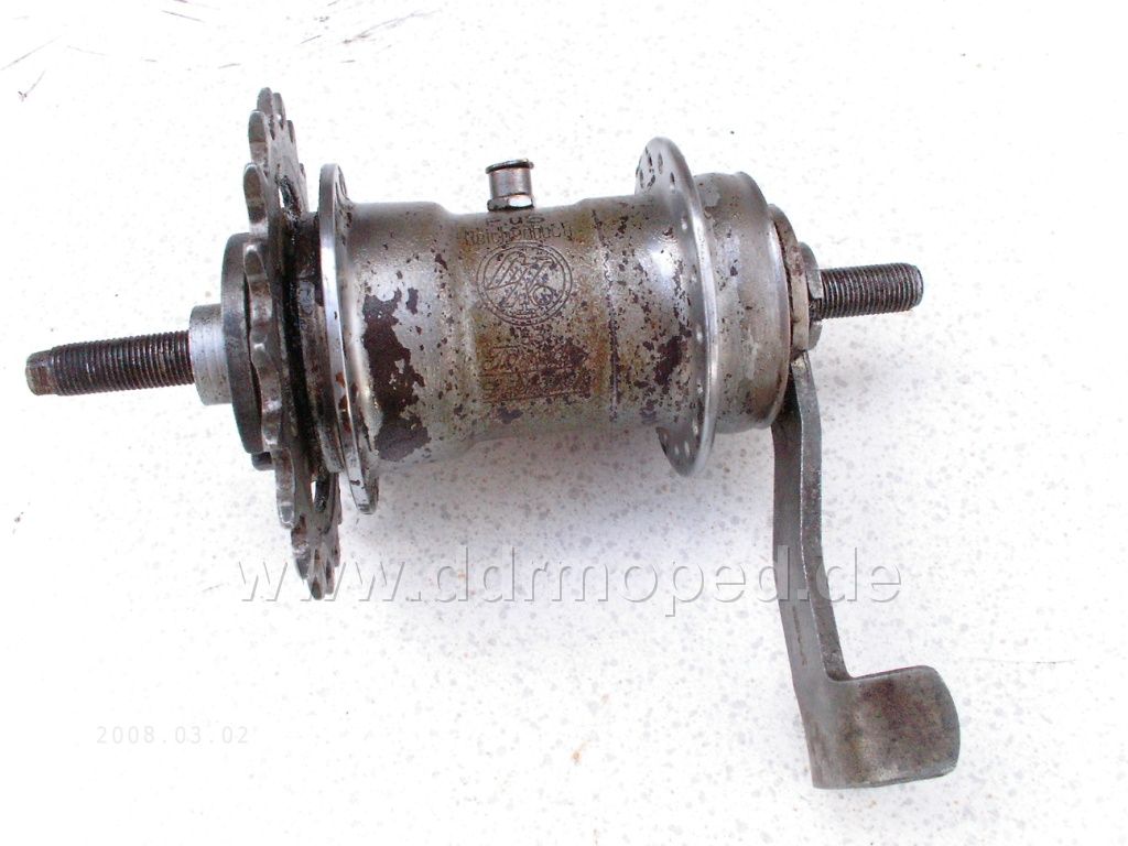

Geschrieben am: 02.03.2008, 10:59
So Norbert, hier noch die "F u. S. Reichenbach" ("System Sachs" noch!) von 1953.
Interesse??
mfG Christoph

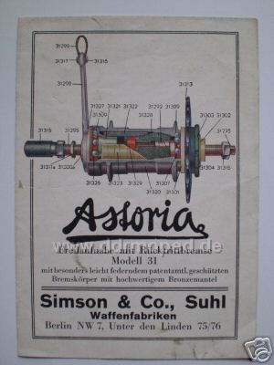

das hier hab ich mal in der bucht gefunden, ist recht interessant.
