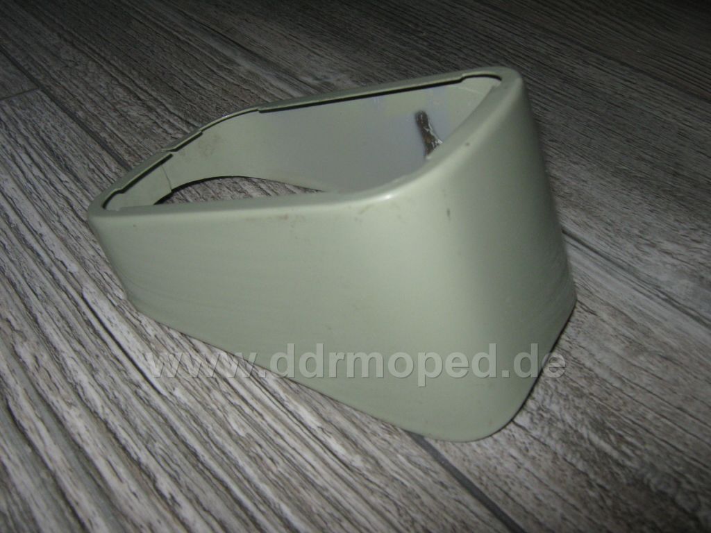

QUOTE (SimsonSammler1234 @ 07.11.2015, 00:23)
und bei der Rücklichtverkleidung solltest du dir eine bessere im Originallack suchen.
Heute im Angebot:
Neues Originalteil mit geringen Lagerspuren.
Mfg Andi

Okay, ja, den Alukettenkasten hatte ich noch liegen. Den habe ich nun gegen einen schwarzen ausgetauscht. Also ich bin recht zufrieden mit dem abgenutzen Rücklichtrahmen, der ist halt 48 Jahre jung, laut Stempel von 66. Das Entfernen von dem Silberlack habe ich mit Nagellackentferner von Rossmann gemacht, das dauert, macht auch leicht breit, aber es greift den O - Lack nicht an.
Danach habe ich noch mal mit Lackreiniger poliert.

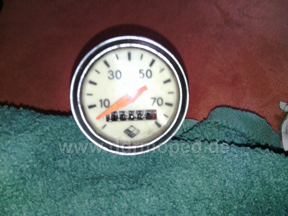

Das Tacho
