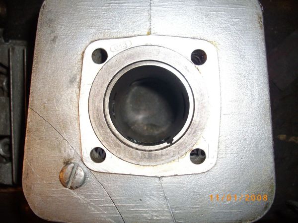

Hab mal ein bild angehangen wo du siehst wie man schaut ob die kolbenringe abgenutzt sind(für dein kompressionsproblem)
