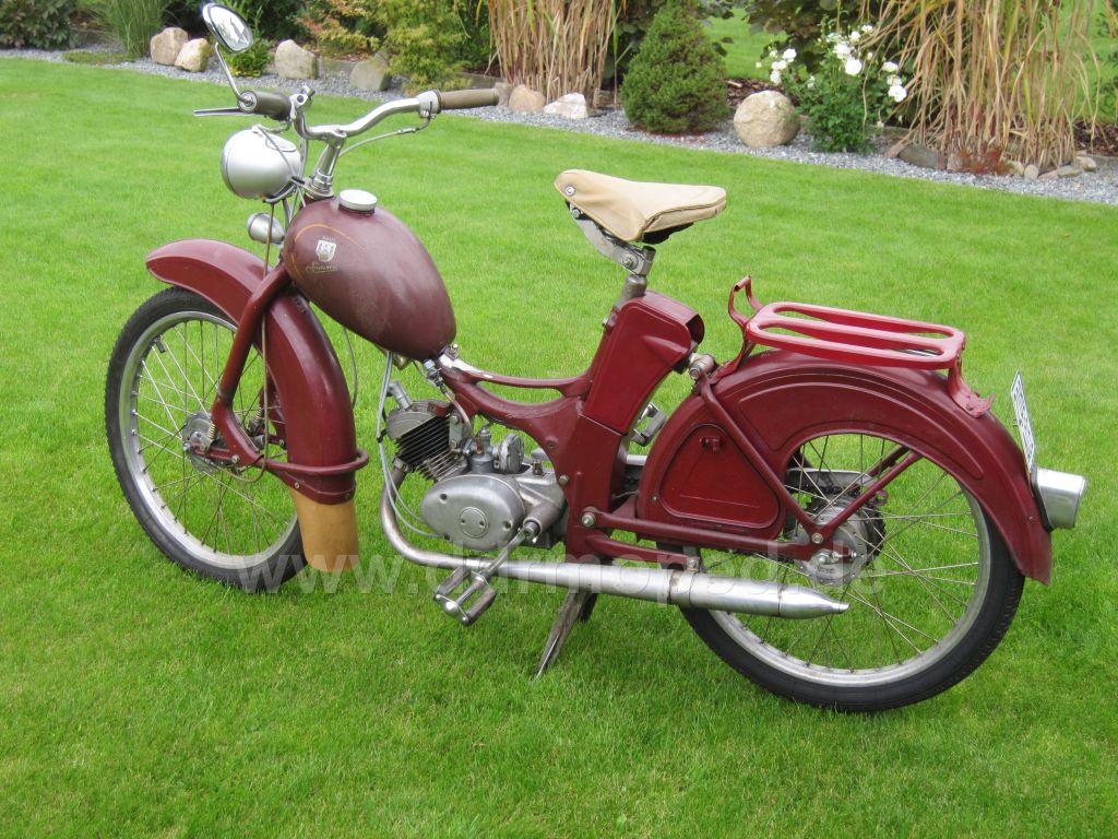

So, nun geht es zu meinem Thema mal weiter.
Also zunächst einmal ein Bild, wie die Basis war.

tiloF
Geschrieben am: 29.11.2015, 17:21
Beiträge: 31
Mitgliedsnummer.: 8531
Mitglied seit: 05.11.2015
Und so sieht er heute aus!
Die Farbe ist die von Nissan, welche auch vom Somsonmuseum in Suhl als Empfehlung rausgegeben wird.
An alle: Ich habe ihn so restauriert, wie er mir gefällt und wie es sich auch noch in einem halbwegs vertretbaren finanziellen Rahmen bewegt. Die Linierung ist ein Klebesatz und nicht handliniert. So jemand lies sich hier in meiner Umgebung nicht auftreiben. Die Embleme am Tank konnte ich auch nnur als Aufkleber bekommen. Es sind aber alle Teile abschliuessend mit Klarlack versehen worden.
Ich weiß auch nicht, ob alles so wie es nun ist, dem Baujahr (1967) entsprechend ist. Ist mir egal. Ich finde Ihn schön so und das soll reichen.
Ich bewundere aber auch die jenigen hier, die alles bis ins kleinste Detail recherchieren und restaurieren. Hut ab aber das übersteigt meine Zeitlichen Möglichkeiten bei weitem.

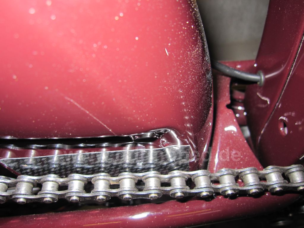

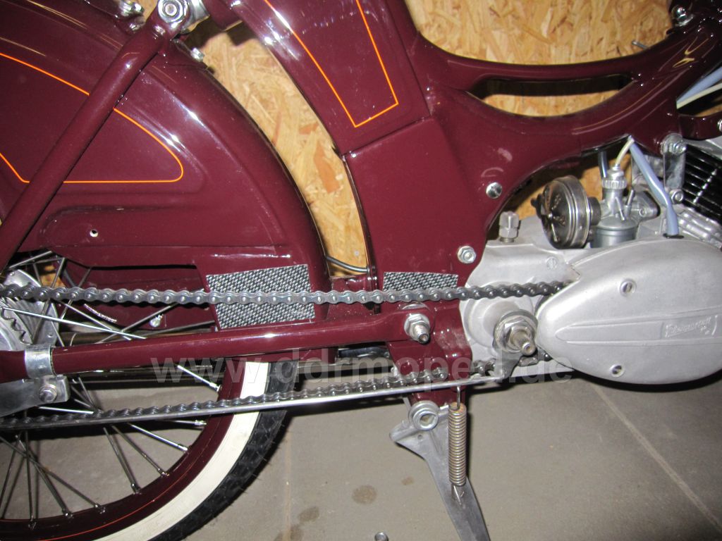

Nun habe ich aber ein neues Problem.
Ach ja, ganz vergessen, die Sache mit dem Tachoantrieb habe ich hinbekommen. Hier fehlte mir einfach eine weitere dünne Mutter (wäre wohl auch mit einer Art Distanzscheibe gegangen). Die ist nun dran und der Tachoantrieb hat nun Abstand zur Nabe.
Jetzt ist aber die Kette zuz dicht am hinteren Kotflügel.
Es grüßt Tilo
Fuhrpark
SR2E, Bj. 67, restauriert
KR 50, Bj. 63, restauriert
S51 electronic, Bj. 89, restauriert
SR 4-4, Bj. 76, in Arbeit
KR51/1, Bj. 69, in Warteposition
tiloF
Geschrieben am: 29.11.2015, 17:26
Beiträge: 31
Hier mal ein Detail dazu.
Hat hier jemand einen Lösungsvorschlag?
Was habe ich falsch gemacht?

Geschrieben am: 29.11.2015, 19:00
QUOTE (tiloF @ 29.11.2015, 17:26)
Die Flucht vom Hinterrad passt nicht. Also den Fehler am Hinterrad suchen.
tiloF
Geschrieben am: 29.11.2015, 19:35
Beiträge: 31
Hallo Simsonsammler1234 das verstehe ich nicht. Das Hinterrad läuft aber gerade in der Halterung und auch mittig im Kotflügel. Die bremsplatte liegt auch direkt an der Schwinge an. Da kann doch kein Fehler sein?

Geschrieben am: 29.11.2015, 19:43
QUOTE (tiloF @ 29.11.2015, 19:35)
Schau dir doch selbst mal das Bild an, da sieht man doch, dass die Kette nicht gerade läuft. Es muss also hinten etwas falsch sein.
tiloF
Geschrieben am: 29.11.2015, 20:43
Beiträge: 31
So ich hab es mir gerade nochmal angesehen, auch im Original. Wenn du meinst, die kette muss mit der Schwinge parallel laufen? Das kann nicht sein. So wie ich es sehe ist es nur eine Möglichkeit das Kettenritzel auf Abstand zu bringen.

Wolfgang
Geschrieben am: 30.11.2015, 08:31
Beiträge: 2979
Mitgliedsnummer.: 195
Mitglied seit: 14.01.2006
Lege mal eine Richtlatte an Vorder- und Hinterrad und schau , ob die Räder spuren.
