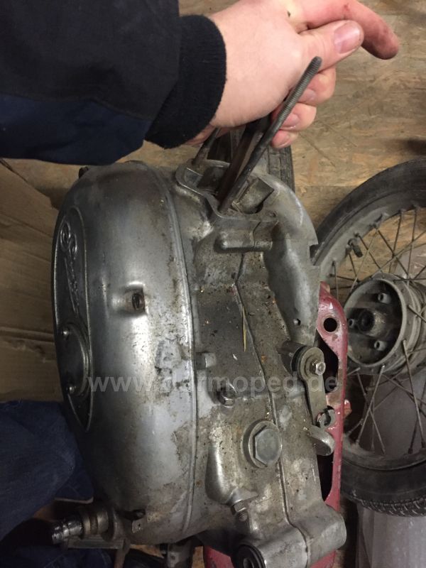

Könnt ihr mir bitte bei der Motorenauswahl helfen ? Ist dieses der Habichtmotor mit 4 Gängen ? Wen ja, woran erkennt man das?

Kann ich einfach einen anderen Star Zylinder und Kolben draufmachen ?

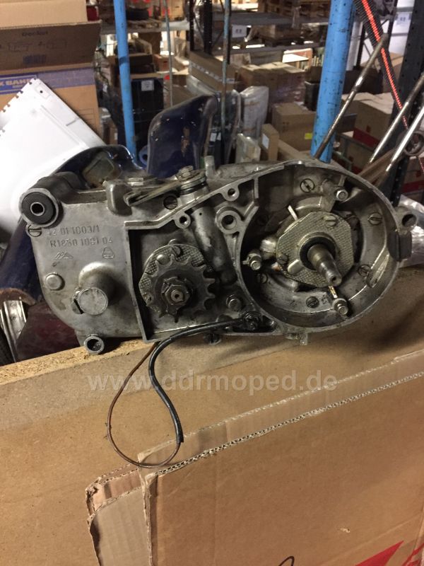

Nächste Ansicht

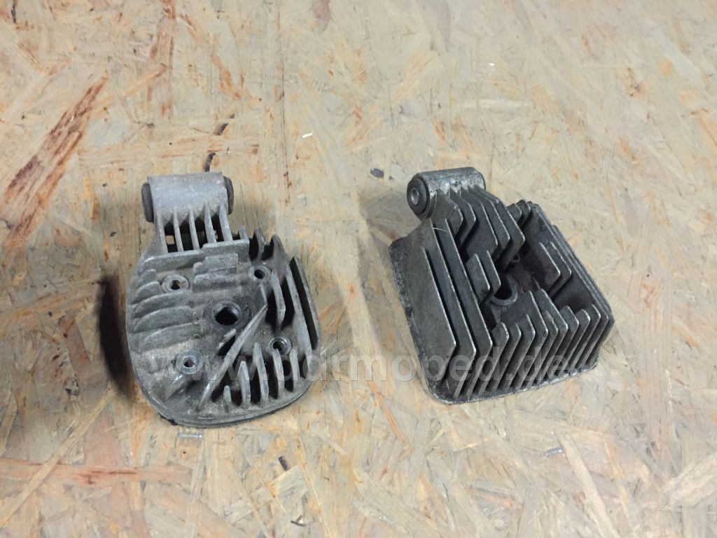

könnt ihr diese Köpfe bestimmen ?
Der rundliche Kopf ist für Schwalbe, Habicht und Star, der eckige ist vom Sperber.

Es ist ein Habicht Motor.

Kolben und Zylinder vom Star können auf dem Rumpf montiert werden.
Du solltest die Motornummer verraten, es gibt hier Experten die anhand derer sicher sagen ob es eine M53 oder 54 ist.

Es ist eine 21ziger Nummer.

ist es also ein M54 11 KF ?
http://www.mopedfreunde-oldenburg.de/html/...n_bilder.html#4
Da in meiner Sammlung ein Sperberkopf ist könnte man annehmen dass es sich um einen Sperber Motor handelt ? _uhm.gif

Es kann sein, aber ganz genau kann ich es nicht sagen.

Es könnte aber auch ein Kopf vom Spatz sein letzte Ausführung ist aber identisch mit Sperber .

Er hat ja auch noch einen Spatz Motor.

Um noch mal auf denn Motor zu kommen so wie zu sehen ist 13 Ritzel könnte Habicht sein und ob es ein Sperber Motor sein könnte an der Kupplung dicke der Beläge und der Reibscheiben ein paar Themen weiter unten beschrieben(unterschiedliche Federteller).

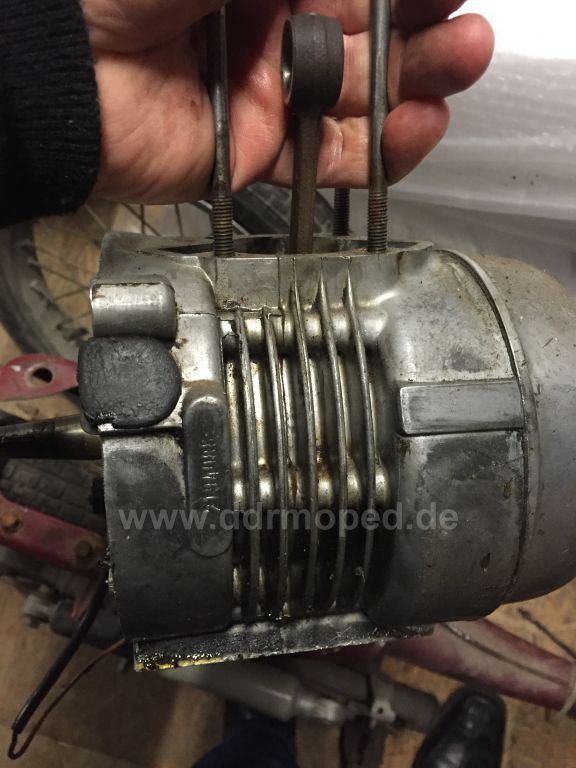

Wenn ihr den Motor so seht was würdet ihr machen. Einfach einen Zylinder draufmachen und schauen wie er läuft ? Reinigen, spülen Gott weis was ?
