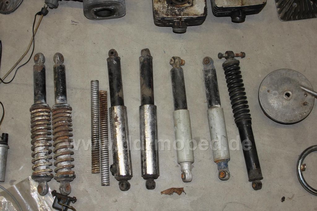

Der Spatzrahmen ist vorn am Rahmenstirnrohr etwas anders als der Star. Das Stirnrohr ist kürzer und die Gabel und Schwinge sind anders. Der Star hat vorn eine sogenannte Langschwinge mit Stoßdämpfern und der Spatz hat vorn eine ungedämpfte Kurzschwinge mit zwei Druckfedern.
Dass der hellrote Star einen Ersatzrahmen hat, hat Jörg an der Rahmennummer bzw. am Baujahr 1977 erkannt, denn der Star wurde nur bis Frühjahr 1975 gebaut. Der Rahmen ist deswegen also ein späteres Ersatzteil von '77.
Bei dem hellroten Star sind vorn falsche (hintere) Stoßdämpfer eingebaut. Die sind zu lang. Deshalb steht der vorn auch so hoch.

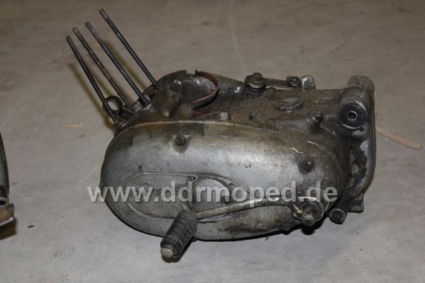

Das ist ein Dreigang-Schwalbemotor M53/1, Baujahr igendwann zwischen 1976 und 1979. Näheres vielleicht über die Motornummer.
Wie Jörg schon schrieb, wären die Nummern von Motoren und Rahmen von Vorteil.

Das scheint mir der Dreigangmotor von dem weinroten Star zu sein.

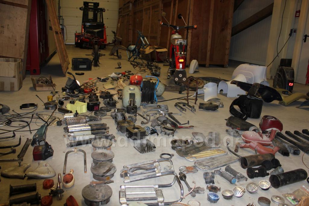

Ich habe heute alle Teile ausgepackt und fotografiert, damit ich einen Überblick bekomme.
Ich habe einen Star (fast fahrbereit), eine angefangene Schwalberestauration, einen Habicht und einen Spatz. Weiterhin 7 Motoren und 2,75 Mio Einzelteile. Hier ein paar Eindrücke.

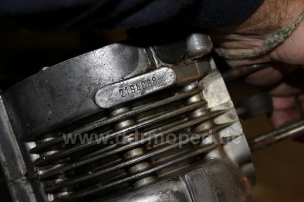

Motornummer

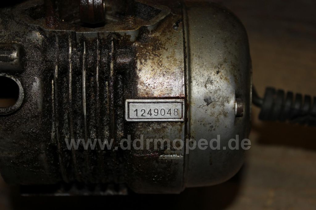

ohne Nummer ? Gibts das ?
