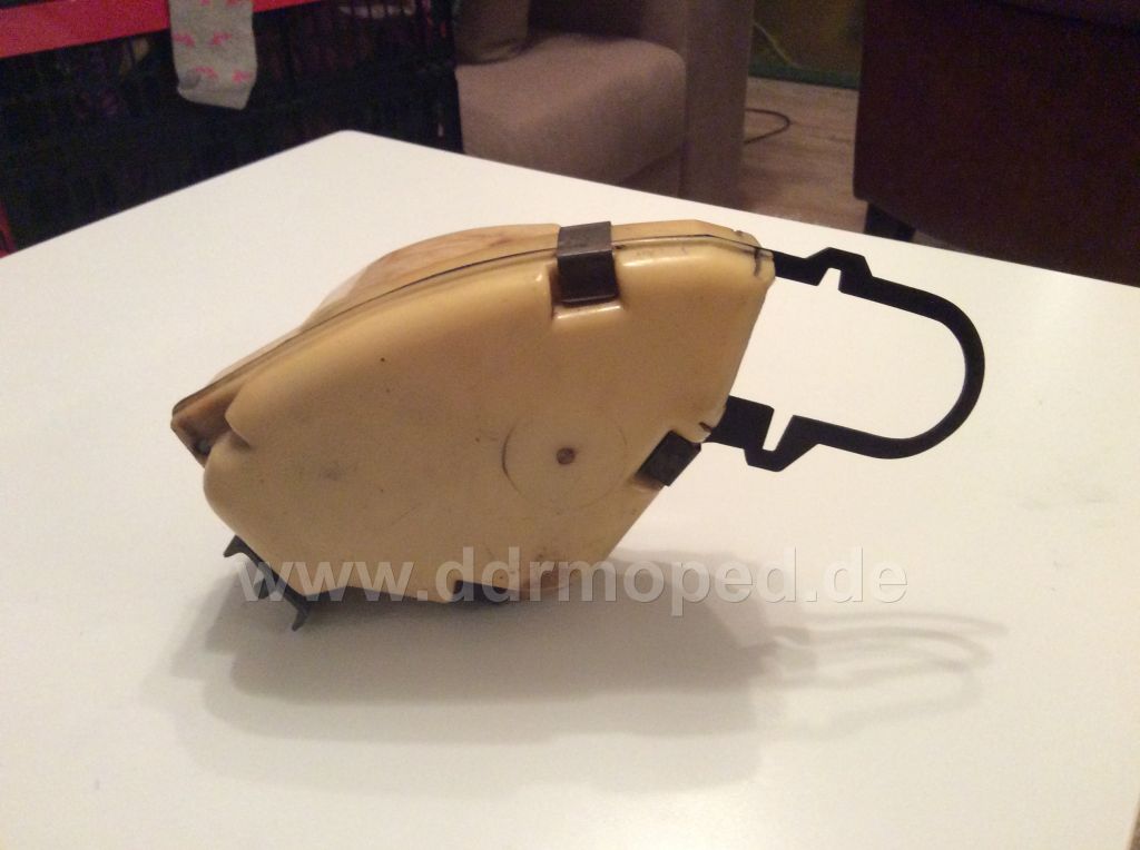

Warum wohl ?

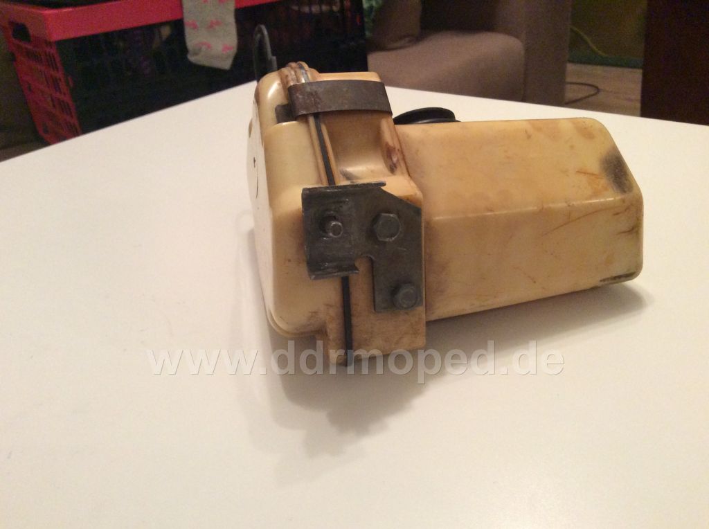

Wozu dient dieses Blech / Halterung ?

Geschrieben am: 21.03.2016, 20:18
QUOTE (Martin @ 21.03.2016, 20:14)
Ja richtig, der zweite Teil der Halterung fehlt aber noch.
Und der Luftfilterkasten wurde kastriert.
Geschrieben am: 22.03.2016, 16:31
Beiträge: 4434
Und wie. Da wirst du dir wohl einen neuen Ansauggeräuschdämpfer besorgen müssen.
Den alten Resonanz-Topf, die Spangen, die Halterung und die Gummidichtungen kannst du aber möglicherweise noch weiterverwenden. Die sind auch verhältnismäßig rar oder andernfalls eben teuer.

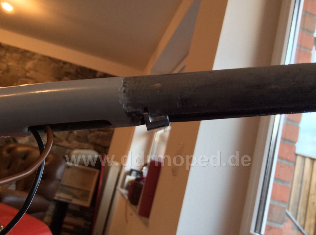

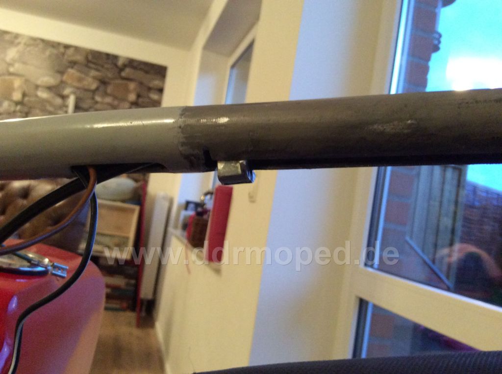

Nun zu einem andern Problemchen. Wie perfekt muss das Widerlager in den Lenker passen.
Ich könnte noch eine Stunde weiterfeilen bis es passt. Was denkt ihr ?

essiquäler
Geschrieben am: 22.03.2016, 18:32
Beiträge: 2713
Mitgliedsnummer.: 1154
Mitglied seit: 06.03.2008
Es ist falsch herum.

Meine Güte ist das eine Fummelei. Gibt's einen Trick ? Vllt erst den Bowdenzug einfädeln osä ?

subfossil
Geschrieben am: 22.03.2016, 19:37
Beiträge: 2990
Mitgliedsnummer.: 4240
Mitglied seit: 24.02.2011

ok, es ist drin. Habe mit der Wasserpumpenzange nachgeholfen und es zart eingepresst. Nun habe ich das Problem, dass der Gasgriff den Schieber nicht zu fassen kriegt. Manchmal läuft es nicht. Für heute habe ich die Nase voll. Ich schau mal wie das Flensburger Frühlingsbock dieses Jahr geworden ist. Mit dem Gasgriff mache ich morgen weiter.

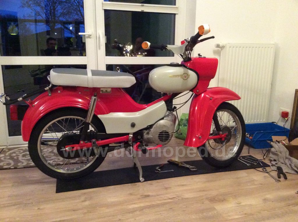

Nun ist er zusammen gebaut. Morgen kommen Sprit und Öl rein. Einen Luftfilterkasten konnte ich auftreiben. Kleinteile habe ich beim Teilemarkt in Brokstedt bekommen. Bin gespannt welche Hindernisse noch auf mich zukommen. Die Ölablassschraube habe ich mit Hylomar abgedichtet.
Will jemand Wetten abgeben ?

Geschrieben am: 27.03.2016, 19:35
Und der Sitzbankbezug ist etwas zu weit nach vorn verrutscht.
Vermutlich...
