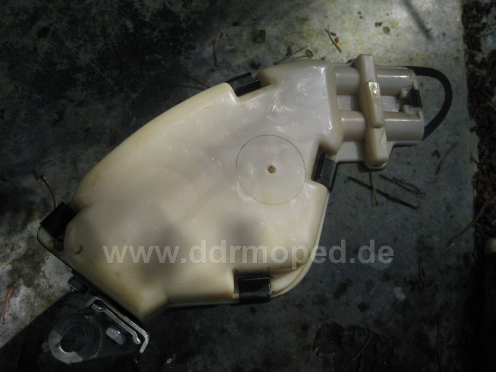

Ein Teil des Ansaugschnorchels am Ansaugdämpfer fehlte auch . Vollständig sieht der so aus :

QUOTE (domdey @ 27.03.2016, 20:46)
Domdey, wer Lesen kann, ist klar im Vorteil.
Er hat doch geschrieben, dass er einen anderen Lufikasten bekommen hat.
Martin

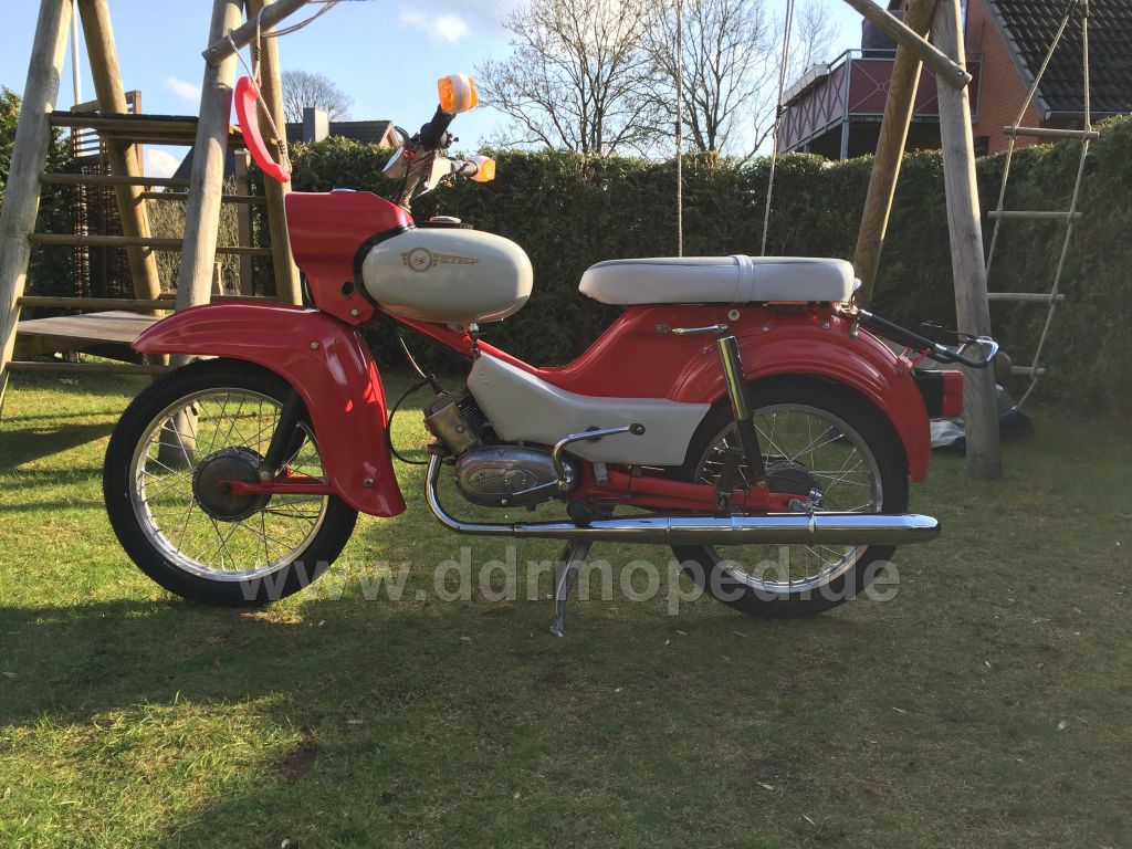

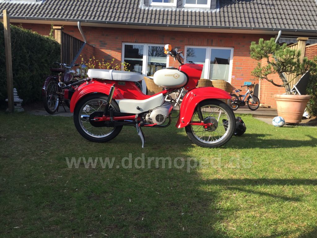

Hier mal Bilder bei Tageslicht. Die Pinkton ist nun verschwunden .
