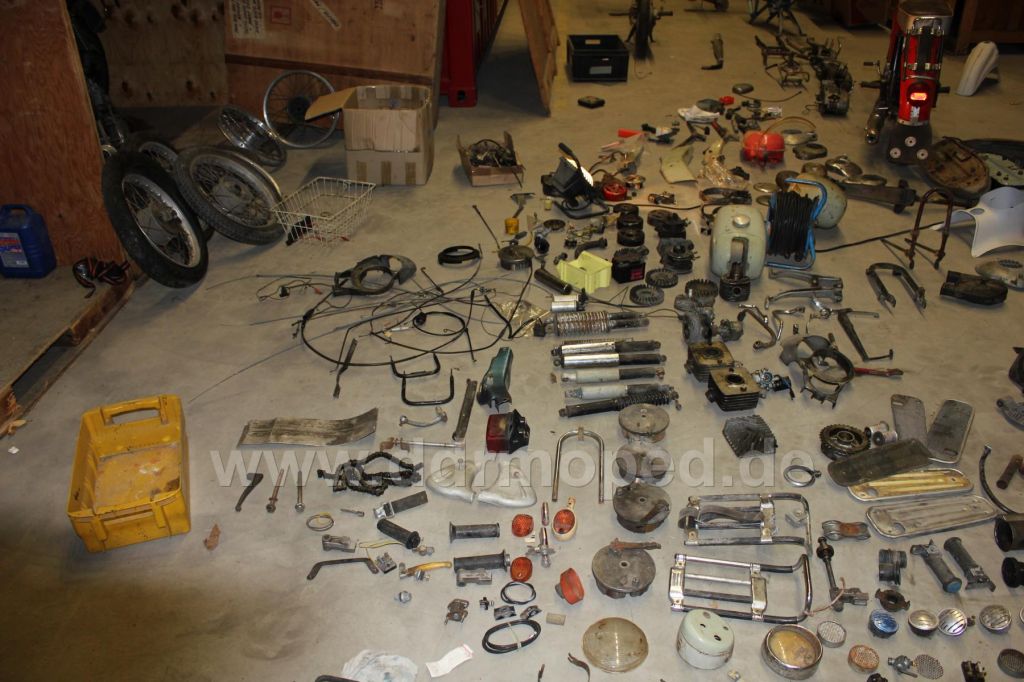

Danach die Schwalbe. Den Spatz werde ich mir vllt. auf Halde legen. Den Habicht will ich loswerden und auch jede Menge andere Teile. Vllt kann ich sie eintauschen.

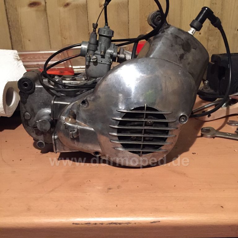

Der Motor mit der Nummer 2.19xxxxx beginnend könnte ein seltener 4 Gang sein. Fotografier mal die andere Seite.
In meinem Star habe ich auch einen 4 Gang vom Habicht, ein Traum ggü. einem 3 Gang.

Von den unzähligen Teilen gehören sicherlich einige dazu. Zb. Motor, Tank, Räder, Bremsankerplatte, .....

Der gezeigte Motor mit der Nummer 2194088 ist auf jeden Fall ein 4 Gang Getriebe welches ursprünglich mal aus einem Habicht, Baujahr ca. Mitte-Ende 1973 ausgebaut wurde.
Ein sehr begehrtes und wertvolles Getriebe ist das geworden. Und schaltet sich eben Butterweich wenn regelmäßig frisches Getriebeöl drin ist.
Der Rahmen Bj. 1980 ist kein Habichtrahmen sondern ein Starrahmen.
Es ist zu sehen, dass über dem "geätzten SR4-4", ein 2/1 eingeschlagen wurde.
Das so etwas zulässig war wundert mich sehr, da es im Prinzip eine Fälschung des Typschilds ist.
Ich vermute zu dem Zeitpunkt hatte man im Werk mal keine Typenschilder für den Star auf Lager und entsprechend dieses verbaut.

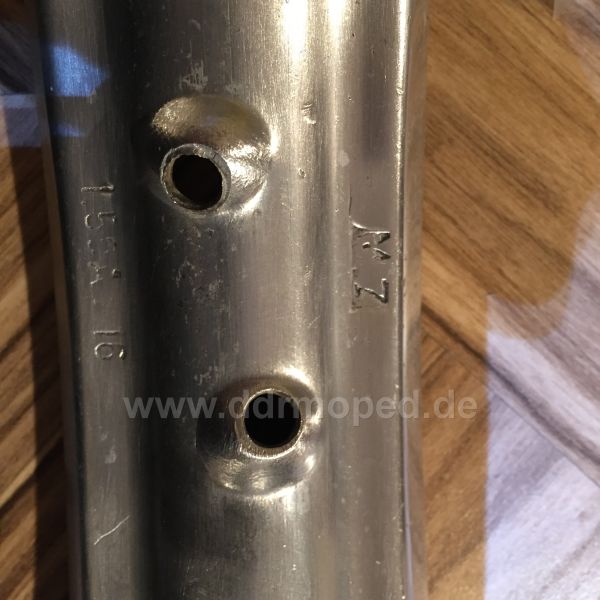

Ich habe heute mir ein paar Felgen geschnappt um sie zu reinigen und zu polieren. Das Ergebnis kann sich sehen lassen. 1. meine li Hand stirbt ab, weil mich die rotierende Dahtbürste hin und wieder gepackt hat. 2. Mein linkes Auge läuft aus, weil ich da irgend welchen Dreck reinngerieben habe. Kurz gesagt: Ich werde wohl halb tot sein, bevor ich die Kiste ganz zerlegt habe. _uhm.gif
Die Speiche habe ich durch geflext und anschliessend mit einer Polierpaste von Hand poliert.
Wie macht ihr das denn ?
Wieso sehen die so unterschiedllich aus ?

Wieso steht hier MZ ?

Ganz einfach, weil die Räderproduktion in den 80ern teilweise bei MZ in Zschopau anhängig war.
Genauso war es mit den Auspufftöpfen.

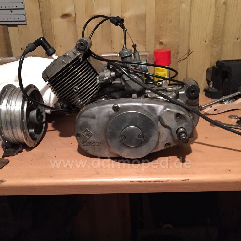

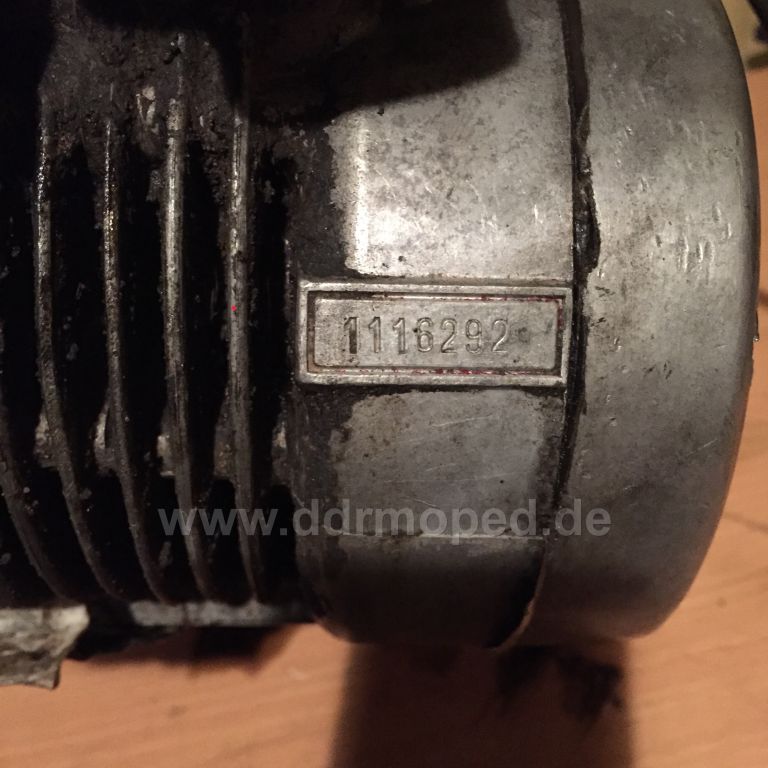

Ich habe jetzt den Motor ausgebaut und das Öl abgelassen. Bevor ich den Motor wegschicke möchte ich mich vergewisssern, dass es ein Star Motor ist, der zu meinem Baujahr passt.

Was denkt ihr?

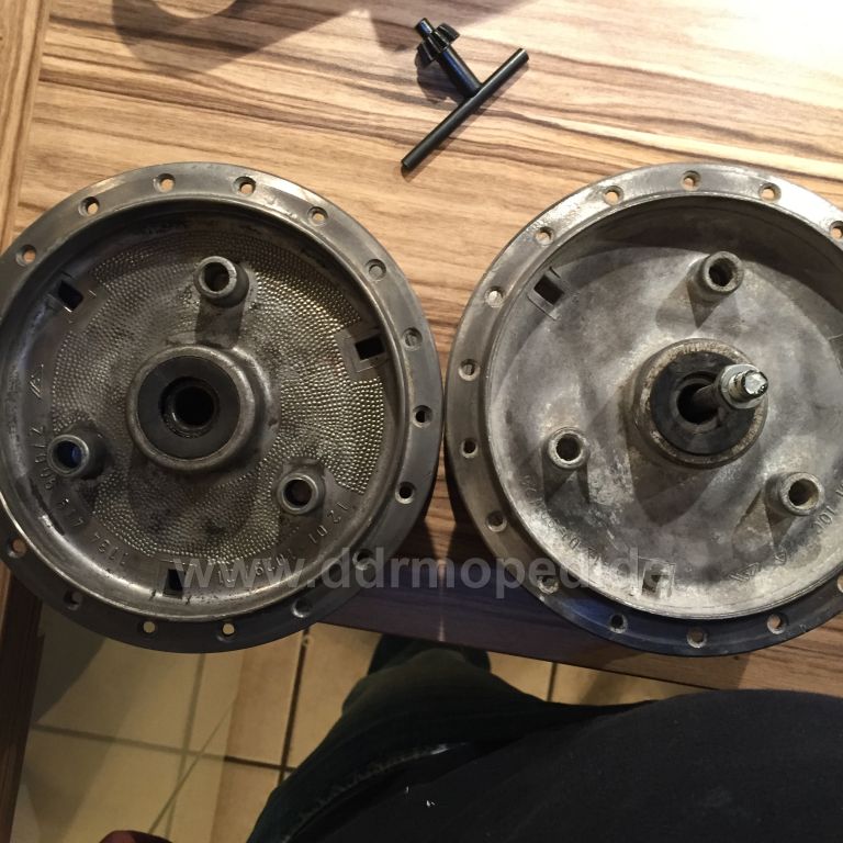

könnt ihr euch auch noch einmal die Naben ansehen ? Diese scheinen aus verschiedenen Materialien zu sein.

Star Motor ja aber noch ein M53 ungefährt Baujahr 66 oder 67.
Deine Naben sind nicht aus unterschiedlichen Materialien. Die sind nur aus unterschiedlichen Herstellungsjahren.
Mach bitte Fotos von der anderen Seite der Naben, dann kann man erkennen ob es sich um zwei Gleiche Naben handelt oder um eine neue und eine alte Ausführung. Ist wichtig, denn du brauchst dazu dann auch die passenden Bremsankerplatten.
