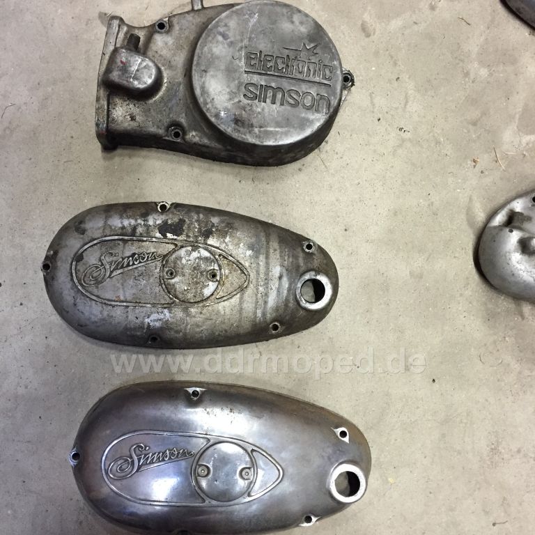

Vergiss aber nicht an deinen Motor noch den originalen Kupplungsdeckel zu schrauben. Der jetzige ist vom S50, du brauchst den runderen mit Simson-Schriftzug.

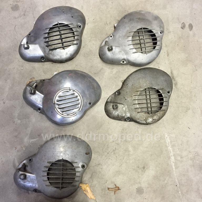

QUOTE (Martin @ 06.12.2015, 16:26)
Was denkt ihr?
Vergaser und Limadeckel sind von der Schwalbe.
Kupplungsdeckel vom S50.
Aber im Grunde ist es ein Star-Motor.
Mfg Andi
Martin

Noch habe ich es nicht abgeschickt. Welche Teile sind die richtigen ?

Da ist ein Deckel mit verstellbaren Lüftungsschlitzen ? Wo gehört der hin ?

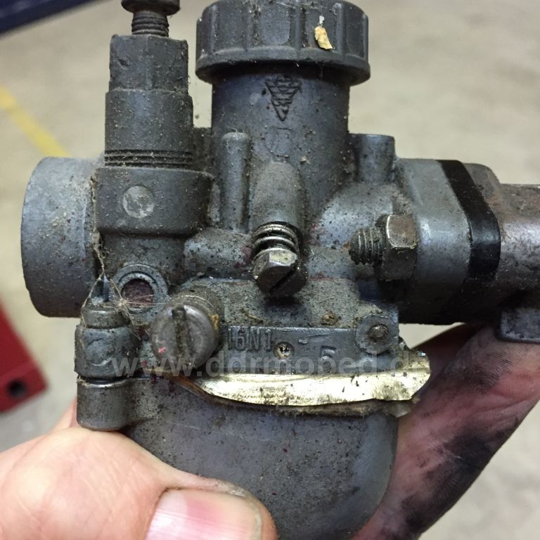

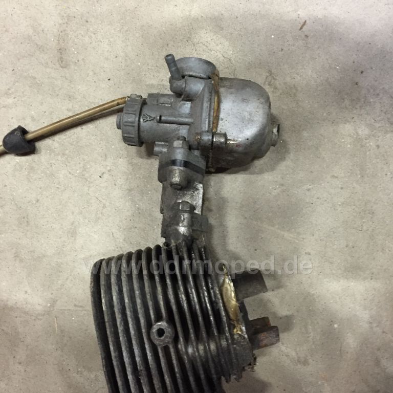

Vergaser mit Zylinder. Detailbild folgt.

Hier das Detailbild. Ich rate mal, dass es vom Spatz ist.

Moin,
der Vergaser ist ein 16 N1-5 für die Schwalbe KR 51/1.
Der Deckel mit dem drehbaren Lüftungsschlitz gehört an eine frühe Schwalbe.
Die Lüftungsdeckel oben links und unten links gehören an einen Star oder Habicht.
Gruß Christian

Danke für die Infos. Ich bewundere eure Fachkenntnis. Ich kann keine Unterschiede erkennen. Woran erkennst du, dass die zum Star gehören ?
Als Kupplungsdeckel kann ich beide mit der Aufschrift "Simson" nehmen, oder ???

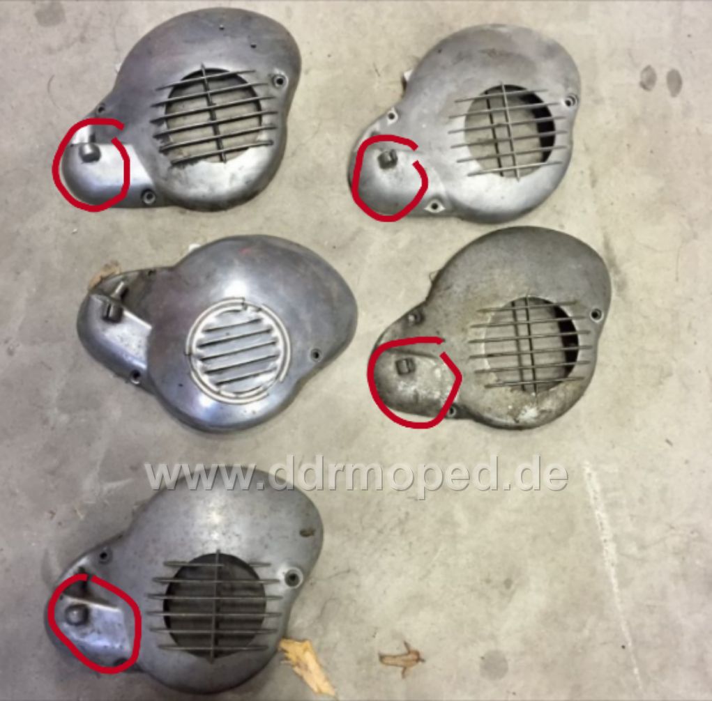

Ach ja, das kommt mit der Zeit biggrin.gif thumbsup.gif Wenn man sich ein bisschen damit auseinander setzt bzw wenn die Fahrzeuganzahl in der Garage steigt laugh.gif
Der Unterschied zwischen dem Seitendeckel für den Star und der Schwalbe ist ein winziger aber wichtiger wink.gif
Schau dir mal die kleinen angegossenen "Nasen" im Bereich des Tachoantriebs genau an. Oben und unten sind die unbearbeitet, die beiden rechts sind geschlitzt wink.gif Hier wird der Bremsbowdenzug der Hinterradbremse bei der Schwalbe eingehangen und dann senkrecht nach unten zum Fußbremshebel geführt. wink.gif
Beim Star ist der Bremsbowdenzug in einem kleinen Stahlplättchen im Rahmen eingehangen und somit die "Nasen" unbearbeitet. thumbsup.gif Daran erkennt man eben die Zugehörigkeit. biggrin.gif
Geschrieben am: 07.12.2015, 15:33
Beiträge: 5645
Nicht ganz korrekt. Zum 64er Star:
Die rechte Abdeckung hat ein Lüftungsgitter aus Alu mit breiten Stegen. Auffällig ist die hier eigentlich funktionslose Bowdenzugaufnahme, was darauf schließen lässt, dass die gleichen Deckel (Restbestände) verwendet wurden wie bei diesem Vogel.
Geschrieben am: 07.12.2015, 19:57
Wenn man einen Lima-Deckel für Star oder Habicht (Gebläse) ergattert, bitte Tachoantrieb näher begutachten ! Die Schraubenritzel messen bei Habicht 24, bei Star 22 Zähne .

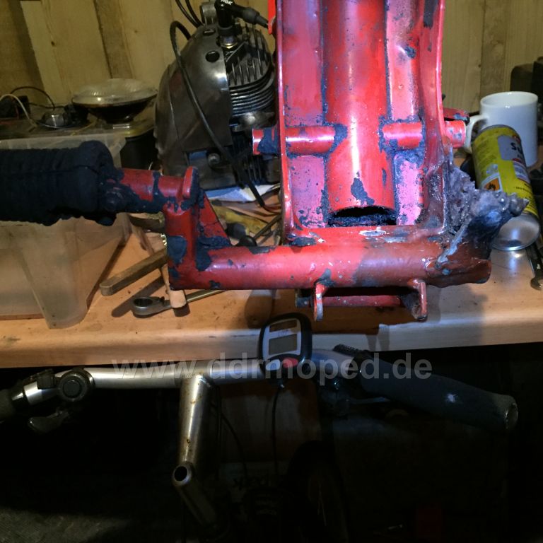

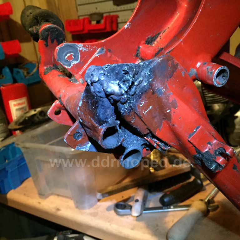

Die rechte Fußraste ist abgebrochen. Sie war auch etwas dilettantisch gescheißt. Was würdet Ihr tun ? Es gibt in den verschiedenen Shops diesen U-förmigen Rastenträger. Sollte ich den nehmen, oder ein Stahlrohr anschweißen lassen ?

Hier eine andere Ansicht

Wenn's ordentlich werden soll Tausch den ganzen Träger.
