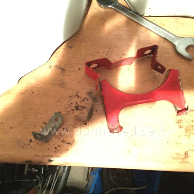

Trägerdinger
Gehören die eigentlich lackiert ?

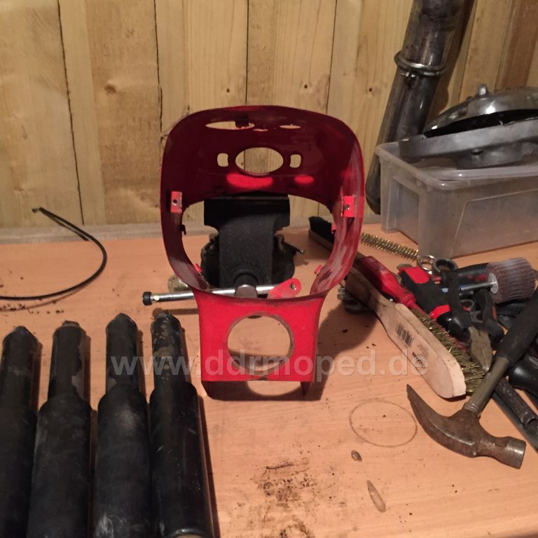

Lampengehäuse

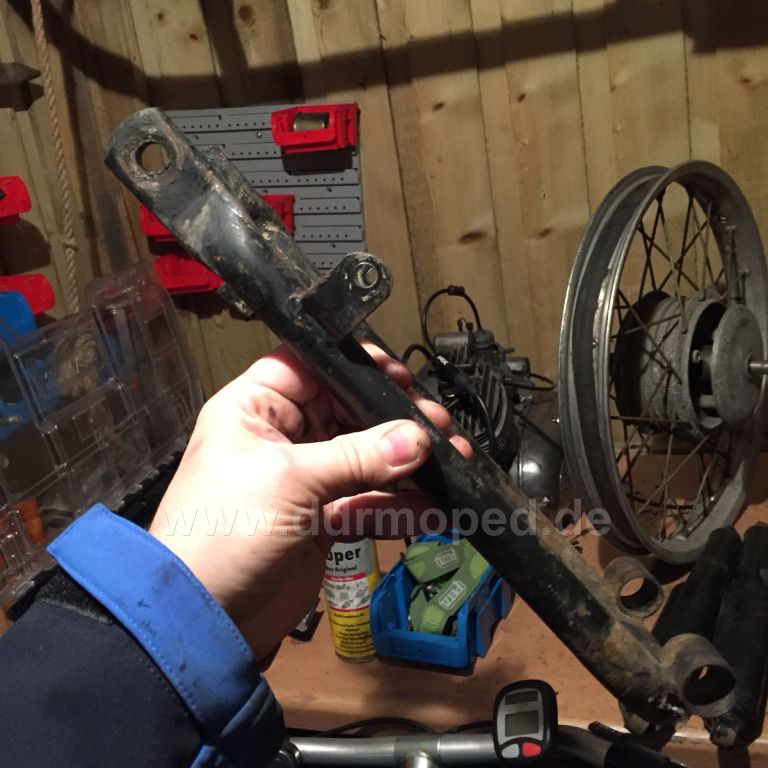

Vordere Schwinge

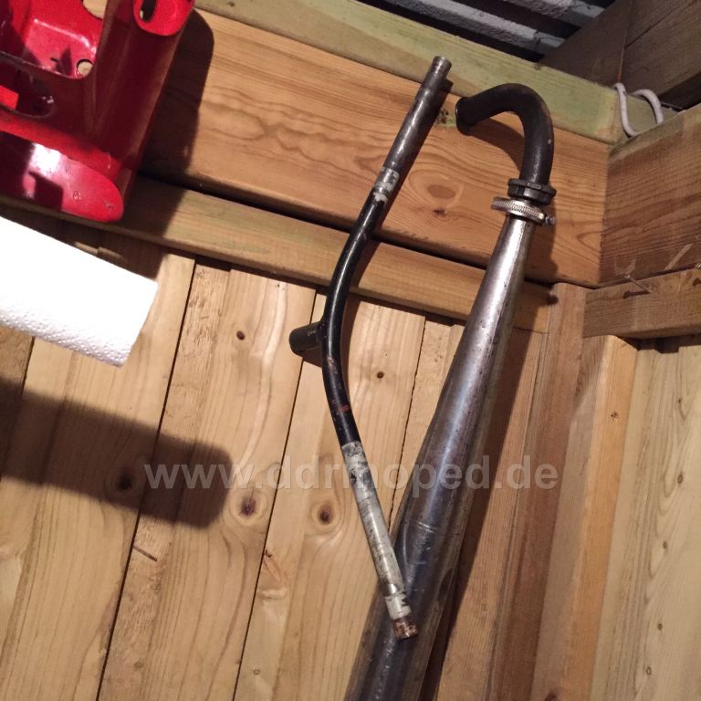

Lenker

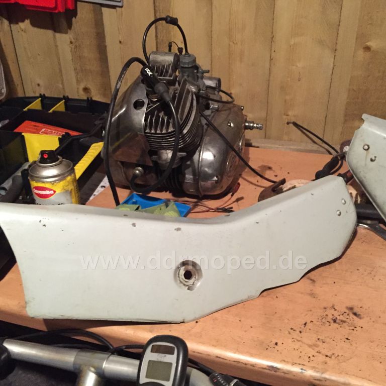

Der Gepäckträgerhalter gehört nicht lackiert. Dieser ist verzinkt.
Guck mal in meinen Fred auf die letzte Seite. Da siehst du ihn.
Das andere Blech für die Auflage der Sitzbank ist in wagenfarbe lackiert.
Also bei dir Rot.
Lenkerblech ist das tundragraue. Also nicht das schwarze.
Dieses wäre für die Kr51/2.

Deine Stoßdämpferaufnahme der hinteren Schwinge wurde mal von einem Vorbesitzer für den Einbau hydraulischer Stoßdämpfer gekürzt. Das ist o.k. und kannst du so lassen. Das erhöht den Federungskomfort und war ein zulässiger, DDR-typischer Umbau.

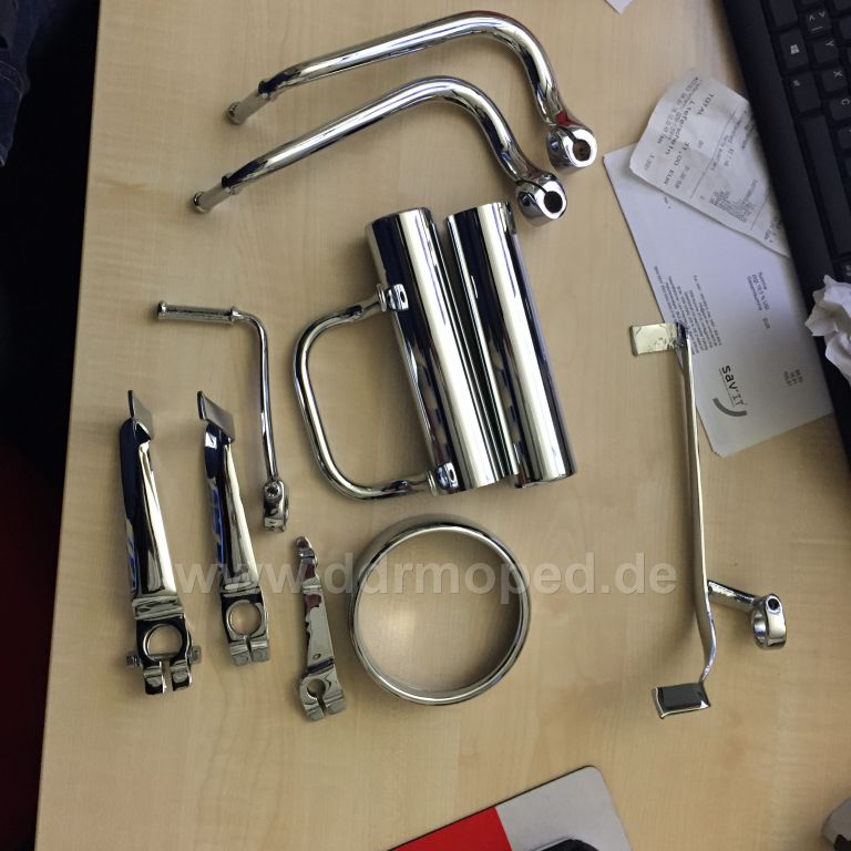

Die Teile vom Galvanik Betrieb sind zurück.
Die Qualität ist ganz ok, aber nicht perfekt. Außerdem hat es ein Vermögen gekostet.
Nämlich 238 €

Geschrieben am: 11.01.2016, 17:01
BITTE ???

Wieso nur so wenig Sachen ?
Hätte es sich nicht gelohnt mehr verchromen zu lassen als nur die paar Teile ?
Für nen Star fehlt da ja noch einiges an Zeug.

Aaaalso. Als ich beim Galvanik Menschen war, war meine Tüte mit zu verchromenden Teilen voll.
Als er dann den Preis aufgerufen hat, habe ich wieder ein paar Teile eingepackt.
Es war keine leichte Entscheidung. Entweder originale Teile und teuer oder Nachbau und billig.
Unfreundlich waren die auch und einen Monat hat es auch gedauert.
Für das nächste Mal suche ich aber eine andere Chrombude. Empfehlungen nehme ich gerne auf.

Geschrieben am: 11.01.2016, 22:19

QUOTE (Martin @ 11.01.2016, 16:59)
...Außerdem hat es ein Vermögen gekostet.
Nämlich 238 €
Wenn ich mir überlege, dass ich in den 80ern für viele Teile meiner 250er ETZ nur 20,-M bezahlt habe, ist das schon eine ganz schöne "Preisanpassung".
