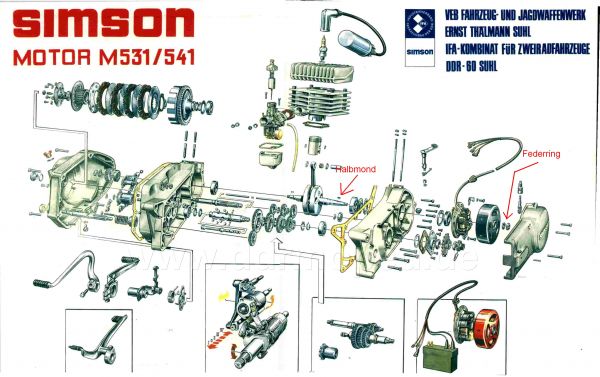

Ich würde dir empfehlen sie nicht zur Werkstatt zu bringen! Das Problem hatte ich bei meiner grünen Schwalbe auch! Da war dieser Keil (auch Halbmond genannt) abgeschert. Wenn der fehlt verstellt sich der Zündzeitpunkt massiv und dann springts nicht mehr an. War bei mir auch so. Wenn du sie brauchst mache ich morgen mal Bilder!

Na ist doch ganz logisch. Das Ding dreht sich - sehr schnell. Und dann geht der Halbmond kaputt - wird abgeschert. Dann verstellt sich dein ZZP und es springt nicht mehr an. Das wird wohl kaum geschehen wenn das Moped steht. Also. Eine Ursache für das Abscheren könnte ein fehleder Federring sein. Schraub doch mal das Polrad (mit einem Abzieher) ab und sieh nach ob auf der Kurbelwelle noch dieser kleine Keil ist, oder ob er "weg" ist. Dann wissen wir schonmal mehr.

Mach Seitendeckel vom Motor ab, schraub die Schwungscheibe runter und guck, ob die Scheibenfeder noch da und OK ist. Willst du Hilfe oder willst du keine Hilfe? Hier ist mittlerweile jeder der Meinung, dass das Ding abgeschert sein muss. dry.gif Welle musste nicht Tauschen, oder... mach lieber mal nen Bild (nicht mit dem Handy!) und lad das hier mal hoch, dann kann entschjieden werden. wink.gif
