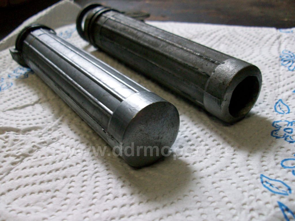

QUOTE (SimsonSammler1234 @ 03.02.2016, 03:13)
QUOTE (matze65 @ 02.02.2016, 10:07)
... wieder mal etwas repariert - dafür musste eine Gasgriffhülse herhalten.
Irgendwer hier im Forum hatte so einen Griff mal wunderbar geschweißt, sah danach aus wie neu. wink.gif thumbsup.gif
Hallo Jörg,
MfG Matze
Bild 01:

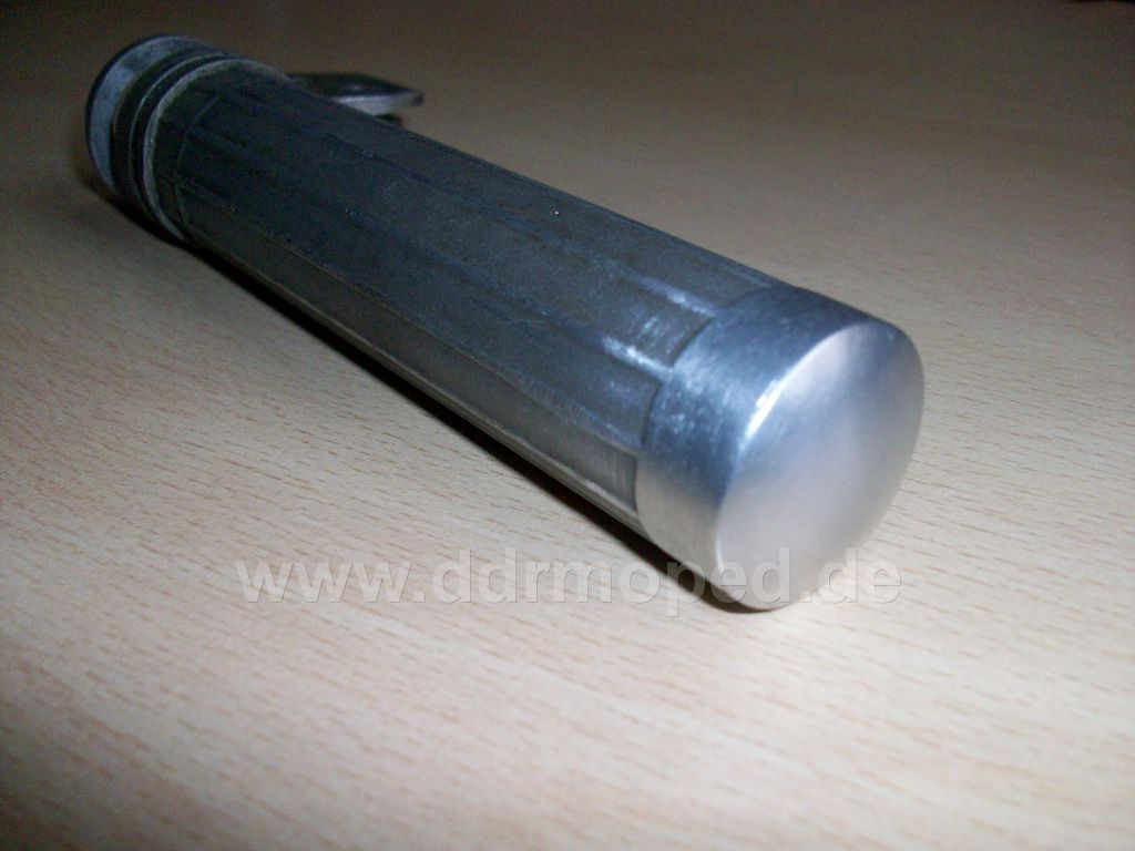

Bild 02:

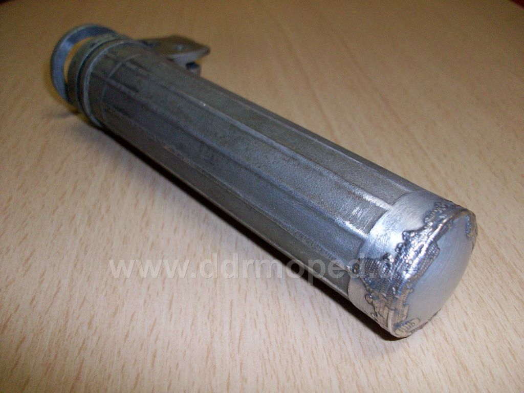

Bild 03:

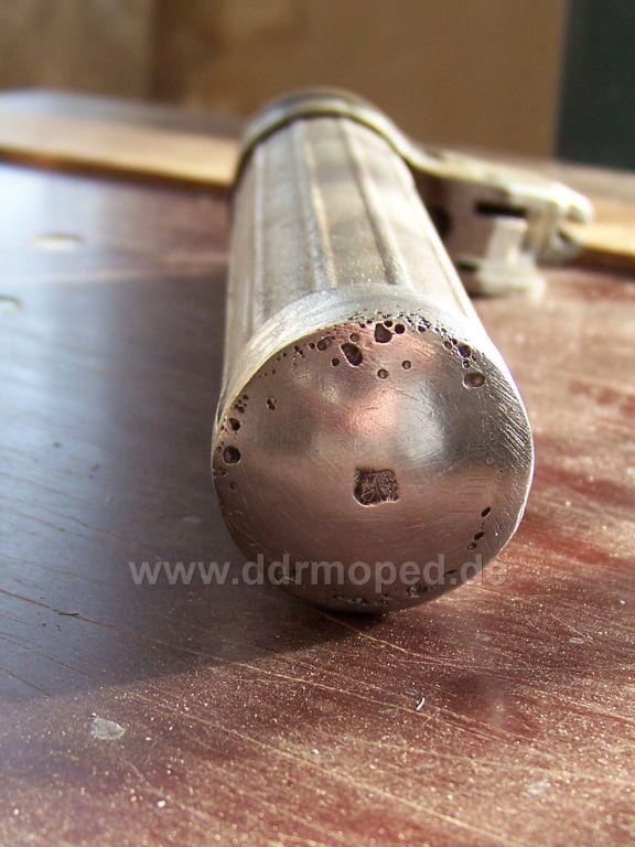

Bild 04:

HUT AB _clap_1.gif so gehts halt auch.
Geschrieben am: 05.02.2016, 08:46
Ich wollte seinerzeit nicht am Griff schweißen lassen. Daher habe ich mir ein passendes Drehteil angefertigt und mit einer Madenschraube am Griff gesichert. Durch den Griffgummi ist davon nicht zu sehen.
