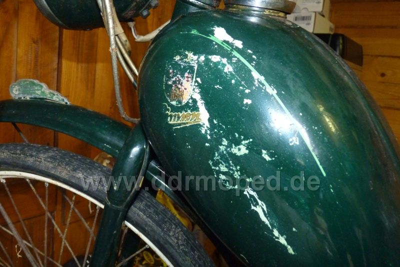

matze65
Geschrieben am: 16.11.2015, 09:59
Beiträge: 495
Mitgliedsnummer.: 2892
Mitglied seit: 04.12.2009
Hi,
wie bekomme ich am besten die grüne Farbe runter.
Hab mal vorsichtig mit Aceton probiert und der Originallack scheint noch ganz passabel zu sein.
Grüße,
Matthias

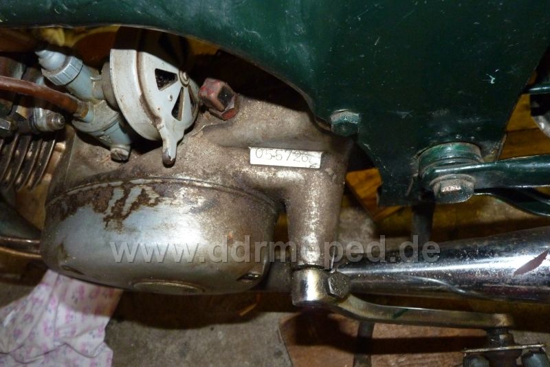

Geschrieben am: 16.11.2015, 10:00
Beiträge: 495
...hier die Motornummer

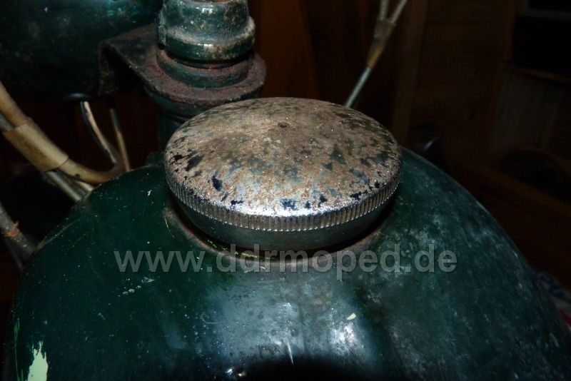

was für ein Tankdeckel gehört eigentlich rauf.
Momentan ist es ein verchromter Eisendeckel
Grüße,
Matthias

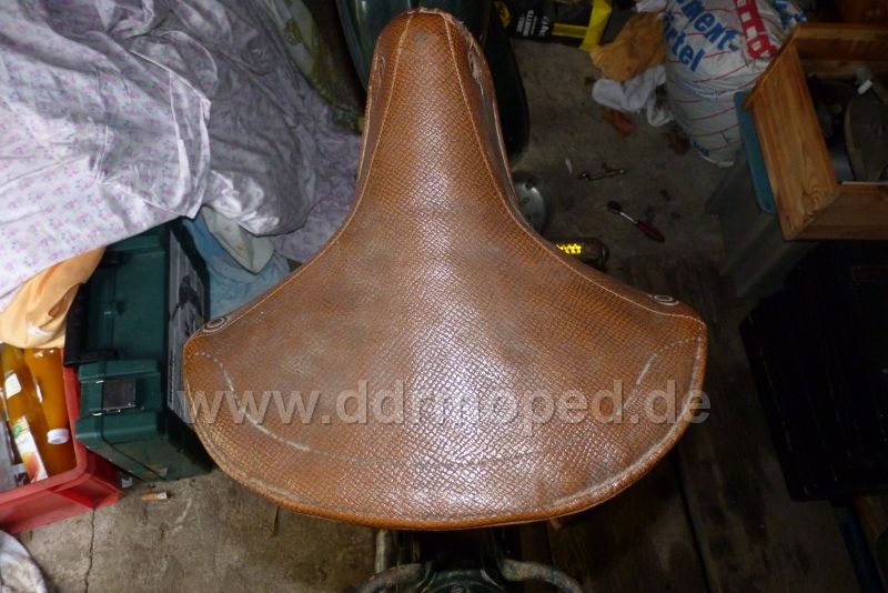

matze65
Geschrieben am: 16.11.2015, 10:17
Beiträge: 495
hier der Sattel

pneubusiness
Geschrieben am: 16.11.2015, 10:27
Beiträge: 6871
Mitgliedsnummer.: 1854
Mitglied seit: 30.01.2009
ich würd es mit Abbeizer versuchen, wie die meisten hier. Tankdeckel ist ein 1ser Deckel mit schöner Patina. Würde also dazu passen. Fürn 55er auf jeden fall passend, wie lange verbaut weiss ich aber nicht ...
